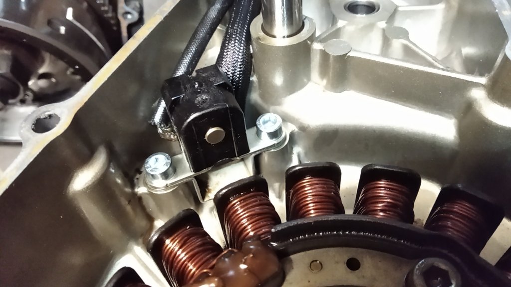

Re: Pickup Coil und die Angst im Nacken.....
Hole den Thread wieder hervor....
habe mir nun ein Pickup Coil gekauft, welchen ich bei Reisen als ET mitnehme.
Die orig. Abnehmerspule habe ich nicht ersetzt, weil ich noch keine Probleme habe und die Widerstandsmessung ok war.
Dafür habe ich die orig. Kreuzschlitz-Schrauben, welche sehr fest sitzen und sich nur mit den Handschlagschrauber lösen, durch Inbus-Schrauben ersetzt....
Gruss
Alf
