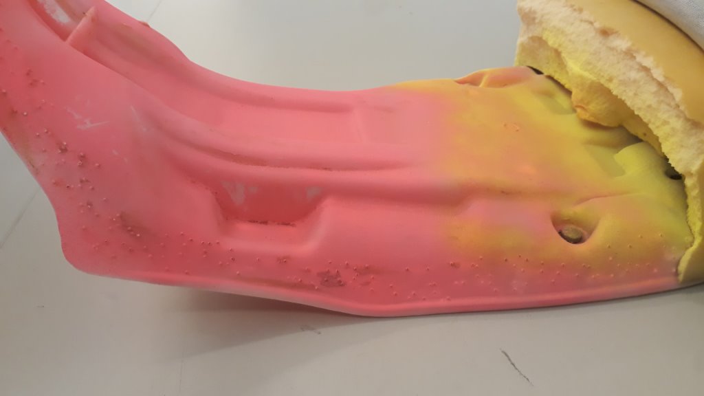

ich habe mich schon vorgestellt aber ich kann es ja nochmal machen. Ich bin 28 Jahre alt und relativ frisch aus der Uni. Letztes Jahr haben mein ehemaliger Mitbewohner und ich uns zwei DR 650 RSE Bj. 95 besorgt und wollten eine laaaaange Reise Richtung Russland unternehmen (wenn uns Corona keinen Strich durch die Rechnung macht). Auf unserer Testreise letztes Jahr nach Griechenland und zurück sind und auf Dauer die "komisch" geschnittenen Sitzbänke aufgefallen. Ich habe hier im Forum viele Anleitungen gefunden wie man die Sitzbank ausbessern kann. Ich bin zwar technikaffin und einigermaßen handwerklich begabt aber mir ist das alles etwas zu umständlich und für zwei Sitzbänke nicht gut reproduzierbar ohne viel Übung.
Das Ziel
Die Sitzbank nicht grundlegend umzubauen sondern folgende Punkte zu ändern:
1. Ich rutsche immer nach vorne wegen dieser "Sitzkuhle", das ist mir aber zu nah am Lenker mit meinen 1,8 Körperhöhe. Also die Sitzkuhle soll aufgefüllt werden.
2. Wie in 1. beschrieben sitze ich gerne etwas weiter hinten und da stört eine abgerundete Kante auf der Sitzbank die ins Steißbein und auf die Lendenwirbel drückt. Bekomme manchmal Rückenprobleme. Diese Kante soll aufgefüllt werden.
3. Der Sitzbereich soll um einige wenige Centimeter verbreitert werden.
Diese Punkte gehen zwar auf die Offroadtauglichkeit aber für lange Touren ist das denke ich ein Gewinn.

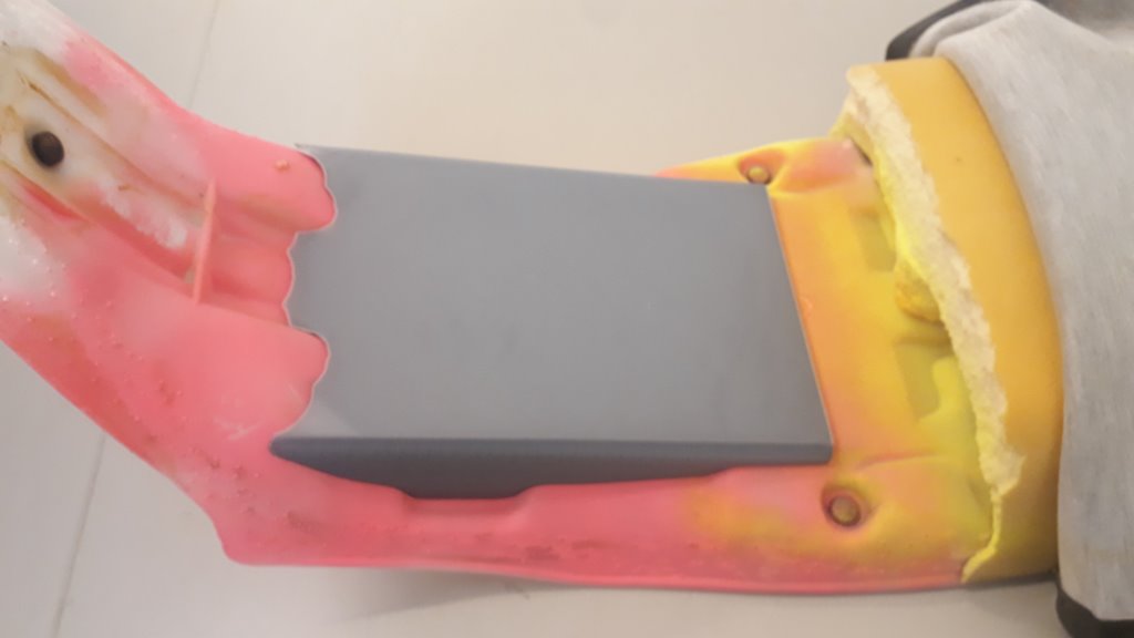

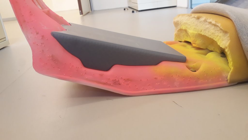

Habe mir nun eine alte Sitzbank als Test besorgt und ausgemessen, gescannt und und und... bis ich einigermaßen die Form erstellt habe. Damit ab in die Konstruktion. Mit meinem 3D Drucker habe ich eine erste Musterversion aus PLA gedruckt. Sie liegt sehr gut auf der Sitzbank auf und bedarf eigentlich keiner weiteren Befestigung. Das Polster mit dem Bezug stabilisiert den Adapter und er kann nicht verrutschen. Ich werde in weiteren Testläufen mehrere Varianten ausprobieren bis ich meiner Meinung nach eine gute Lösung in Sachen Sitzkomfort gefunden habe. Die Lösung bisher gefällt mir schon sehr gut. Klar, es bedarf noch viel Zeit und Arbeit daraus die optimale Form zu machen. :? Aber der Vorteil ist, ich kann nun jede Form realisieren und die Montage ist echt angenehm. Einfach Polster hoch und Platte drauf, fertig. Kein schleifen, hobeln, bohren oder schaben.
Die finale Version wird aus PETG bestehen. Das ist elastischer und bruchfester als PLA womit ich jetzt arbeite.
Hab ihr noch Anregungen was ich bedenken muss?

Hi LameDuq,
was letzen Endes mehr Arbeit macht, ist auch immer ne Frage der Ausrüstung und Möglichkeiten....
Ich bin sicher den wenigsten DR Treibern stehen nen 3D Scanner/Drucker zur Verfügung, Bedienen und Anwenden sollte man das dann auch können :mrgreen:
Warum nicht NUR Aufpolstern? Passen tut das Teil auf dem Bild ja tadellos, gefällt mir von den Möglichkeiten die sich durch die Technik ergeben.... Ich hätte Bedenken die Platte nur aufzulegen, kleben und schrauben wäre meine Lösung, denn im Betrieb ensteht Bewegung und wenn der Schaumstoff durch bewegliche Teile ständig gewalkt wird, oder sogar der Bezug leidet kommt das nicht gut. Ich würde mir, wenn Du es selber polstern möchtest, beim Fachbetrieb hochwertigen Schaumstoff kaufen und dann lustig lospolstern :wink: Die Offroad Einschränkung durch eine breite Grundplatte/ breitere Polsterung musst Du abwägen, ob Du/Ihr überwiegend im stehen fahrt oder sitzend!?
Ich habe meine Sitzbank vom Profi stark aufpolstern lassen, und die Sitzfläche fast eben auffüllen lassen, also ohne Sitzmulde. Dadurch kann ich sitzen wie ich möchte, was die Arme hergeben und bin sehr zufrieden damit. Das lange Sitzen ist allerdings immer noch nicht mein Ding, da meine Bandscheibchen nicht mehr die besten sind, daher fahre ich auch öfters im stehen auch wenns nicht nötig wäre :D
Viel Erfolg mit Deinem Projekt, halt uns auf dem laufenden,
