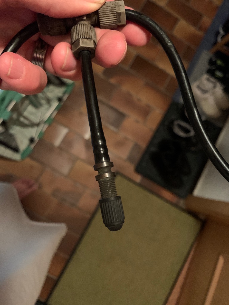

Wie wir ja alle wissen fährt es sich ohne anständigen Druckausgleich in den Gabelrohren sehr sehr schlecht.😉
Daher habe ich mir das auf dem Foto ersichtliche System irgendwann einmal besorgt.
Leider sind die Dichtungen und Schläuche ausgehärtet.
Die Dichtungen könnte ich aus Autoventilkappen entnehmen.
Aber wo bekomme ich diese Schläuche? Oder anders gefragt, welchen Innendurchmesser und Aussendurchmesser hatten die einmal? Material?
Auf dem T-Stück steht SERTO 6.

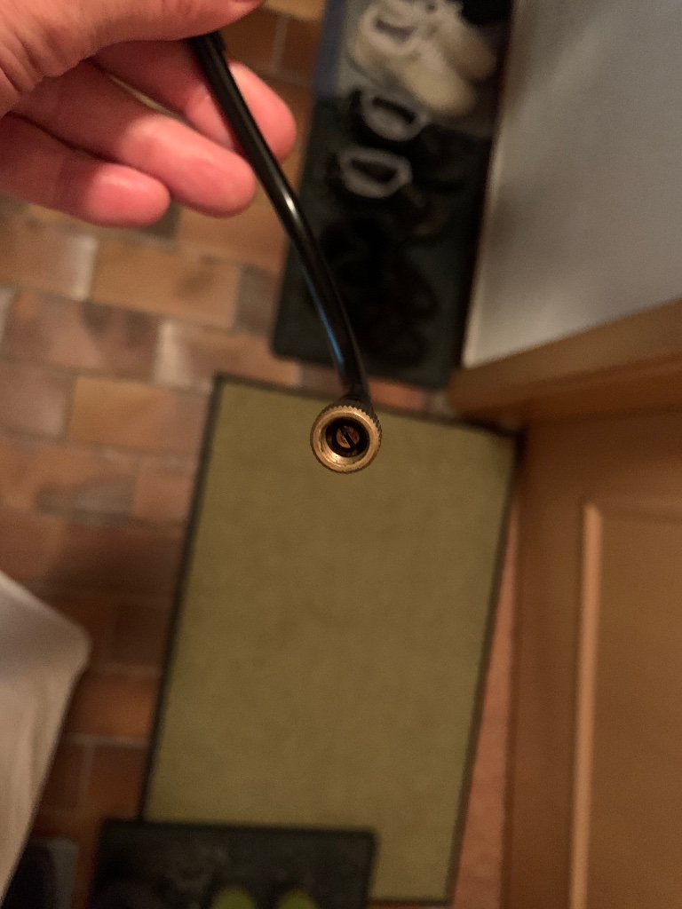

Franz ? was sind das für Ventile ? zeig doch mal ein Foto bitte
Beiträge: 3740
Re: Druckausgleich Standrohre Gabel
So wie ich das sehe:
2 Gegenstücke für die Ventile oben an der Gabel und mittig ein Ventil, das auch bei den Schläuchen an Tankdeckeln verwendet wird.

Beiträge: 2878
Das ist schon zum Luft rein pumpen. Das ist nicht zum Entlüften. Irgendwo in Werkstattbuch steht auch wieviel Druck da rein kommt. Und das auf dem Foto gezeigte sorgt für den gleichen Druck.
An den 2 gleichen Ausgängen schraubt man auf die Gabelholme
Dann sind die Ventile der Gabel offen.
Am anderen Ventil füllt man auf, wie beim Auto.
Das geht bei der SN41 und bei der SP 41.
Beide haben eine luftdruckunterstützte Gabel.
An den Enden der Gabelholme sind Autoventile, nicht Entlüftungen wie von Tankdeckeln
