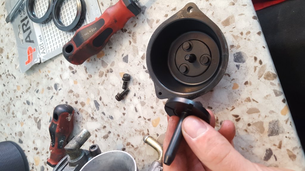

Hallo Leute, ich mal wieder :roll: :)
vor kurzem gab es hier mal einen Thread bezüglich der Vergaserdrossel. Da meine 41er leider nur max 130 km/h rennt, hatte ich den Gedanken eine Drossel im Gaser zu haben immer im Hinterkopf behalten.
Heute wollte ich dem Vergaser mal einen neuen Rep-Satz verpassen und bin auf folgendes gestoßen: Die Platte mit Röhrchen ist abnehmbar! Jetzt stellt sich mir natürlich die Frage ob das denn eine Drossel sein könnte?
Das könnte doch eine zwischenstufe der Drossel sein oder?
Die richtige "krasse" Drossel ist ja bekanntlich der weiße Ring wie hier auf dem Bild der den Hub der Membran drastisch begrenzt.
Laut WHB ist das Röhrchen oder das Bauteil mit dem Röhrchen auch nicht eingezeichnet. Ist aber auch nicht eindeutig :|

Ohne das Bauteil im Deckel geht der Schieber einen Zentimeter in das Gasergehäuse:
mit Röhrchen ist es bündig..
schlecht zu erkennen, sorry :mrgreen:
Wäre über Tipps sehr dankbar :D :D

Aber zu deinem Problem. M. M. n. macht es keinen Sinn wenn der Schieber komplett verschwindet.
Da muß ein anderer Grund vorliegen.

Hey Tom29,
mich würde es mal interessieren, ob die Vergasernadel die Nadeldüse ohne das weiße Bauteil verläßt. Sollte dieses so sein, könnte dann die Vergasernadel herausrutschen und das wäre ziemlich doof im laufenden Betrieb.
Ich habe damals 1990 meine Dr 650 RS neu im Laden gekauft. Hatte 46 PS. Zu dumm, ich hatte nur den 1A Führerschein, dass sie auf 27 PS für die nächsten 2 Jahre gedosselt werden mußte. Die einzige Drossel war dieser zusätzliche Anschlag im Vergaserdeckel. Kann ich aber bei beiden Deiner Vergaserdeckel nicht erkennen. Bei mir wechselte damals der Originalvergaserdeckel (46 PS) recht schnell seinen Platz, dahin wo er hingehörte. Die Drosselung bestand darin, dass man nur mit Halbgas fahren konnte.
Ich schaue mir auch immer die Zeichnungen von https://www.suzuki-motorrad-ersatzteile.de an. dort entdecke ich immer neue Sachen. Z. Beispiel hatten sie für die 46 PS-Version zur 27 PS Version unterschiedliche Vergasernadel, zumindestens so deklariert.
Sollte sie in den Gängen 1-4 normal hochdrehen, bis zum roten Bereich, ist sie meiner Erfahrung nach nicht gedrosselt und das Problem liegt irgendwo anders. Doch da bin ich dann raus.
Viel Erfolg noch
Heiko

So hab gestern Abend mal alles geprüft. Übersetzung ist die Originale verbaut, 1-4 Gang dreht sie voll aus bis nix mehr geht und im fünften fehlt dann einfach irgendwann ab 120/130 der Saft. Denk aber das ist wohl dann normal. Die Führung im Deckel hab ich wieder eingebaut.
Die Vergasernadel bleibt immer noch innerhalb der Führung, auch wenn der Anschlag draußen ist.
Danke euch trotzdem für die Tipps :mrgreen: :mrgreen:
