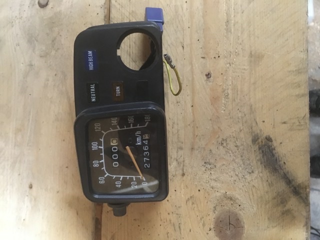

der Link geht leider auch ohne ! nicht. Für welche Maschine? Ich habe in meiner Garage noch einen Meilentacho liegen. Da bei mir das Gehäuse defekt war, blieb der Tacho an sich liegen. Ist von einer 44er.
Ich sah gerade, es sind zwei ! vorhanden. und es geht um eine 600 er....

Wegen gebrauchten Ersatzteilen kannst Du mal bei Frankie anfragen. http://www.moped4fun.de/
Was dein Tacho für ne Macke hat, kann ich dir leider nicht sagen.
Re: Tacho defekt - Reparatur und Ersatzteile?
:D der ist kaputt !
Willst den ?

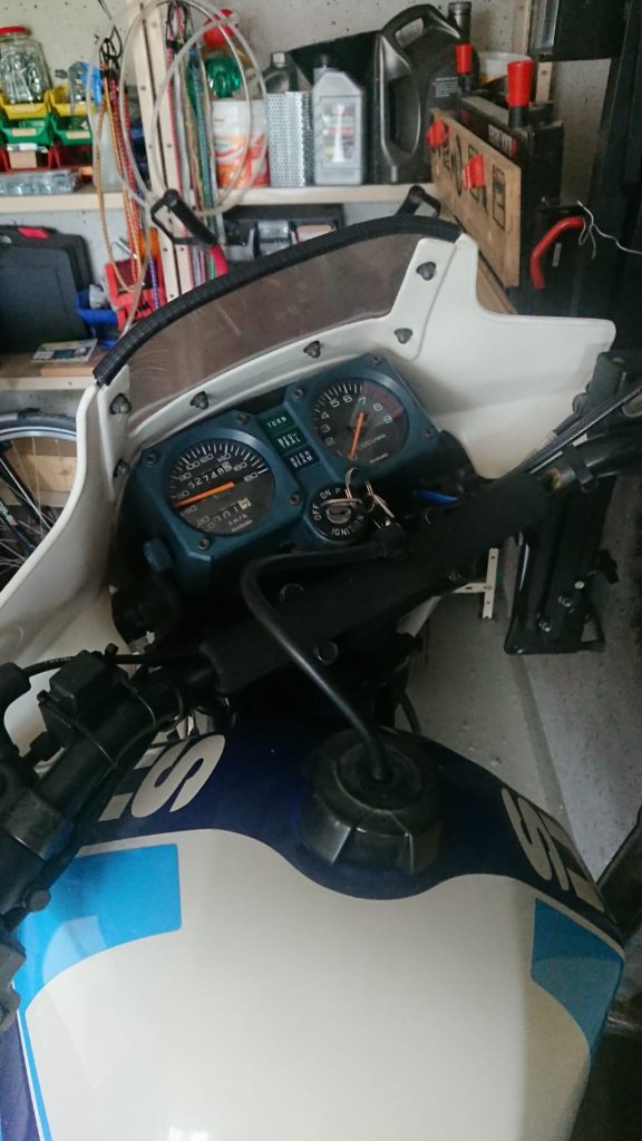

Hi
Hast du mal ein Bild von deinen Amateuren ?
Evtl. Hab ich da was
Mit Drehzahlmesser kann es nicht original sein

An den hab ich gar nicht mehr gedacht vor lauter Rückmeldungen von euch. Dem schreib ich gleich mal mit Bildanhang, die Preise sind absolut okay ;)
Bild vom Cockpit mit Kombi-Anzeige anbei.
Suzuki DR 600 BJ '88, 59.000km, im Originalzustand
:lol: :lol:
Na Bravo
Das ist von der Dr 750 :mrgreen:
Kannste auch haben :lol: :lol: :lol:

Beitrag von ontheroadagain »
Gelöschter User hat geschrieben: 10 Jul 2020 19:06 :lol: :lol:
Na Bravo
Jetzt bin ich dezent verwirrt.... Im Internet haben viele 600er diese Armaturen :D
