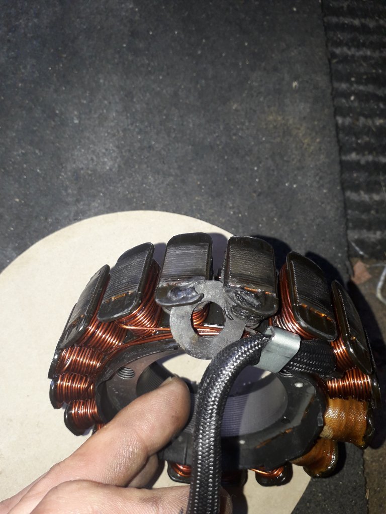

Ich bin hier neu, habe aber gleich eine kleine Geschichte zu besagter Anlaufscheibe. Ich habe die DR nun seit 15 Monaten und fahre sie gerne seit nunmehr 8tsd Kilometern. Am Wochenende war ich unterwegs und nach einem Stopp hatte ich keinen "Saft" mehr. Durch Starthilfe eines Freundes ging es nochmal weiter. Nach ca. 200km ohne Licht klappte es beim nächsten Halt wieder. Meine Vermutung: Regler oder eine Wichklung von den dreien ist hin... Hatte ich schonmal bei einer 600er DR. Gemessen und letzteres stellte sich als richtig raus. Bei der Demontage heute morgen hab ich dann doch blöd geguckt. Offenbar hat die Werkstatt meines Vorbesitzers (Gott hab ihn seelig) nicht richtig aufgepasst. Eine Anlaufscheiben vom Anlasser war offensichtlich bei der Montage in den Deckel gefallen und war schön im Stator eingeschmolzen...
Nunja, neuer ist bestellt und so kann ich auch gleich Mal Öl, Kerzen und Co. tauschen...
mir jemand sagen auf welche Welle/n Anlaufscheiben gehören? Eine fehlt bei mir ja nun...

schau mal ob Du auf dem kleineren Zahnrad über dem Rotor eine Scheibe aufliegen siehst.
Könnte die vielleicht sein.

hier: https://www.bike-parts-suz.de/suzuki-mo ... 50-MOTO/DR kannst Du dein Möp raussuchen, und dann z.B. hier ( SP46 ) https://www.bike-parts-suz.de/suzuki-mo ... 7162/M/519 genauer nachsehen. Echt heftig wie sich die Scheibe eingekuschelt hat.... :shock:
