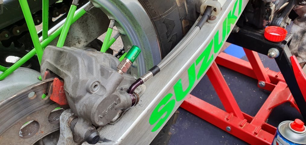

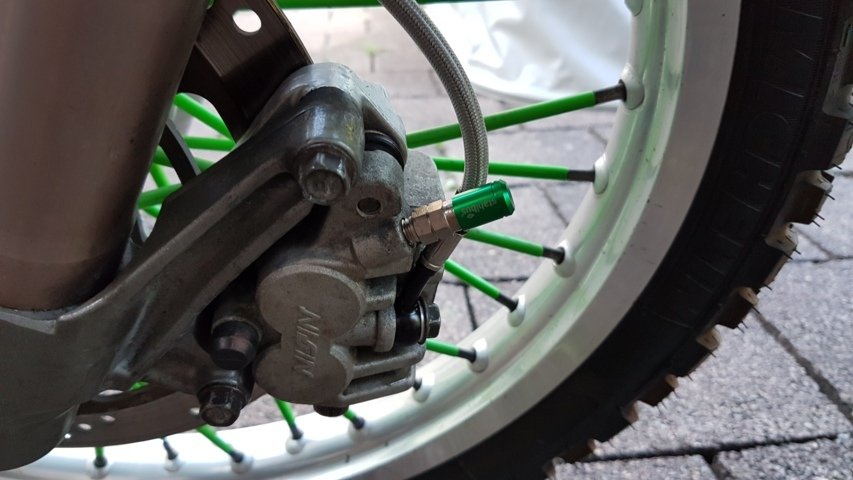

Ich habe die Stahlbus mit Ficher-Stahlflex an der 46er verbaut. Dass die Ventile weiter rausstehen macht nix.
Das befüllen und entlüften war ein Kinderspiel, habe ich das erste mal in meinem Leben gemacht.
Tipp: Hol dir die Entlüfterhilfe von Stahlbus. Damit ist das Neubefüllen total easy und in Rekordzeit erledigt
https://www.louis.de/artikel/stahlbus-v ... r=10002847
so siehts bei mir vorne aus:
und hinten
Gruss
Daniel :mrgreen:
