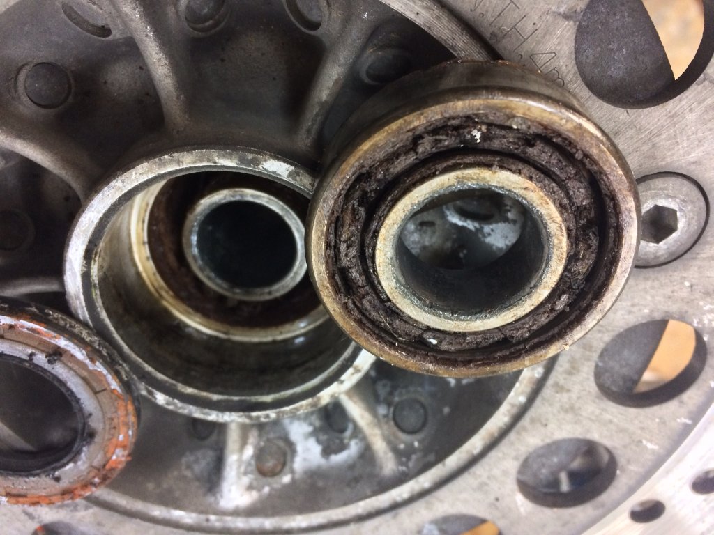

Die Geräusche können auch von einem defekten Kettenrad Trägerlager herrühren.
In den ersten beiden Gängen wird das Lager besonders beansprucht.
Am besten baust du einmal das Hinterrad aus, nimmst den Kettenrad Träger ab und prüfst das Lager mit den Fingern.
Das selbe Problem hatte ich auch, und es war dann das Lager.
Grüße von der Küste
Thorsten
Re: Verwirrung um Ölstand, und Lautes Knacken im 1,2 Gang
Boooah Echt Thorsten???
Dann muss das Lager ja total verranzt gewesen sein :roll:
Sooo sahen die Lager bei meinem zweiten Radsatz aus... gekauft nicht gefahren. Gleich getauscht da hatte ich fast null mit den Fingern drehen können, und das FettDReckkonglomerat hat dermaßen gestunken... :roll: :shock: :oops: :| :mrgreen: :mrgreen: :mrgreen:
