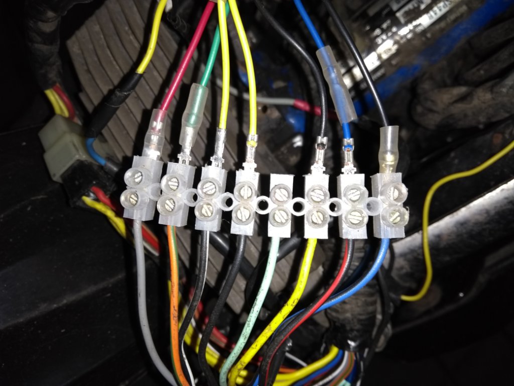

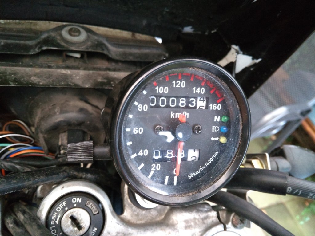

Hab mir so ein Nachrüstminimaltacho ans Moped geschraubt. Die Kabelfarben passen nicht zueinander und wie ich es auch zusammen stecke, es funktioniert immer nur ein Teil der Kontrollleuchten..
Wäre für Tipps dankbar !

Hi Michael,
da lässt sich anhand des Bildes keine Aussage machen. Logisch, daß die Farben andere sind und nicht wirklich zum Kabelbaum passen.
Bei Deinem Tacho sollte ein Schaltplanddabei gewesen sein
Eine Ursache könnte das Thema Masse sein. Zumindest für die Leerlaufkontrolle. Die gibt es nämlich beim Original nicht. Die Anzeige zieht sich das Minuspotenzial jeweils über den Glühwendel des anderen Blinkers.
Soll heißen, Du blinkst rechts, minus kommt dann vom linken Blinker und umgekehrt.

Lüsterklemmen?
Das hat meine BMW R27 aus dem Jahr 1961, aber heute würde ich das echt nicht mehr an einem Motorrad verbauen.
Vor allem nicht mit den Hülsen aus einem zerlegten Multistecker. Wenn ich das richtig sehe.
Was ist es denn für ein Tacho? Marke, Typ?

Danke Stefan. Ein Bekannter hatte auch ein Masseproblem vermutet...
Mein Gedanke war, das so ein Tacho mit 3 Kontrollleuchten doch bestimmt schon öfter an der DR verbaut wurde und irgendjemand es hingekriegt hat.
Dessen Lösungsweg hätte ich gerne...
Lüsterklemmen sind nur ein Provisorium beim rumprobieren

- schwarz/rot ist das Drehzahlsignal, das gehört bei dem Tacho nicht angeklemmt
Wenn Kabelfarben = Farben der Kontrollleuchten, dann (so ist das häufig, aber nicht immer):
- schwarz und hellgrün vom Kabelbaum gehört jeweils eine Sperrdiode (oder LED). Danach müssen diese Kabel zusammengeführt und mit gelb vom Tacho verbinden
Wenn der Tacho 2x gelb hat, wonach es auf dem Bild aussieht, dann sind die Sperrdioden ggf bereits integriert. In den Fall schwarz auf das eine gelbe Kabel und hellgrün auf das andere gelbe Kabel.
- gelb vom Kabelbaum mit blau vom Tacho verbinden
- orange/grün vom Kabelbaum mit rot vom Tacho verbinden (sofern rot am Tacho Zündplus ist)
- schwarz vom Tacho mit schwarz/weiß vom Kabelbaum

Ok, dann machen wir es ganz genau:
Farbe Kabelbaum DR - Farbe Tacho:
Orange/grün - grün
Blau/Schwarz - weiß (müsste vorhanden sein, auch wenn auf Bild nicht zu sehen)
Hellgrün - gelb (ob die Diode brauchst musst du testen)
Schwarz - gelb (ob die Diode brauchst musst du testen)
Grau - rot
Schwarz/weiß- schwarz (vermutlich beide)
Gelb - blau
Orange/grün - grün
Grau - rot
Gelb - blau

Sodele...
Moin erstmal !
Nachdem die Sonne jetzt doch etwas höher am Firmament steht, habe ich die Tachogeschichte mal in Angriff genommen. Soweit funktioniert jetzt alles, bis auf neutral.
Da kann ich mit leben...
Besten Dank nochmals für die Hilfe und schöne Ostern!
Michael
Moin erstmal !
