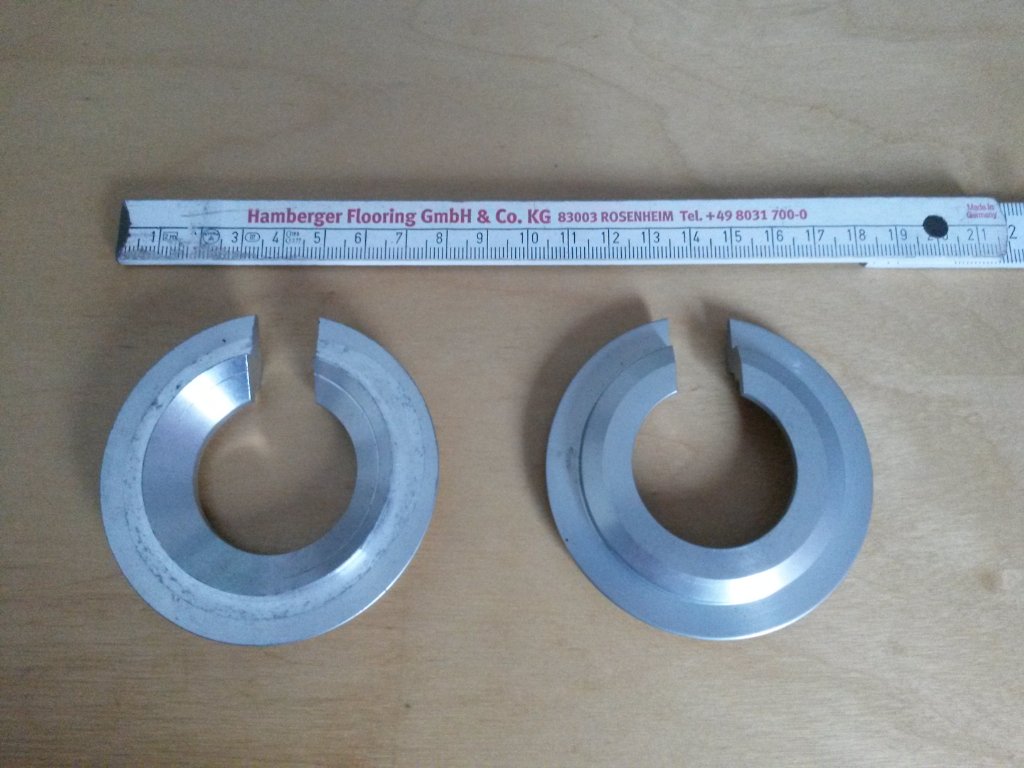

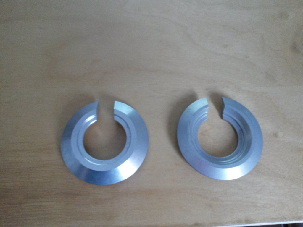

Nachfolgend ein Bilderrätsel für euch. Was sagt die Schwarmintelligenz zu den folgenden zwei Bauteilen? Die sind mir beim Aufräumen der Garage in die Hände gefallen und ich habe keinen Schimmer wozu die gehören. Gabel? Lenkkopf?

Federteller von Stoßdämpfern?

Das würde den Ausschnitt erklären. Für die Kolbenstange. Ich kenne solche Federteller zum Einschieben nur aus dem Billigtuningbereich, um Vorspannung undoder Höhe zu beeinflussen. Mh.

Was du aus dem Billigtuningbereich kennst sind Federwegsbegrenzer. Das auf den Bilder sind Federteller.
Feder Vorspannen, Federteller paar mm nach unten schieben und dann vorn rausziehen. Dann Feder nach oben raus ziehen und Dämpfer zerlegen. Ist bei näherungsweise allen Dämpfern so...
