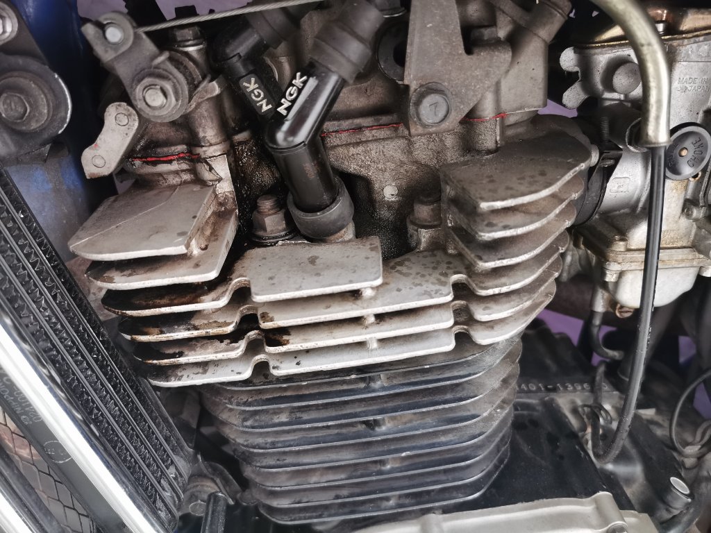

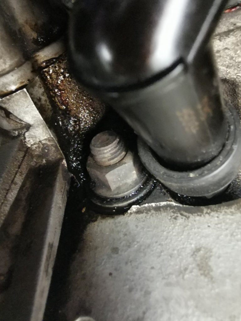

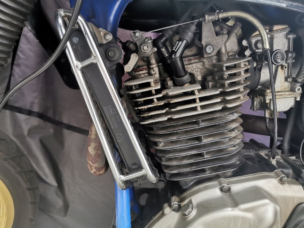

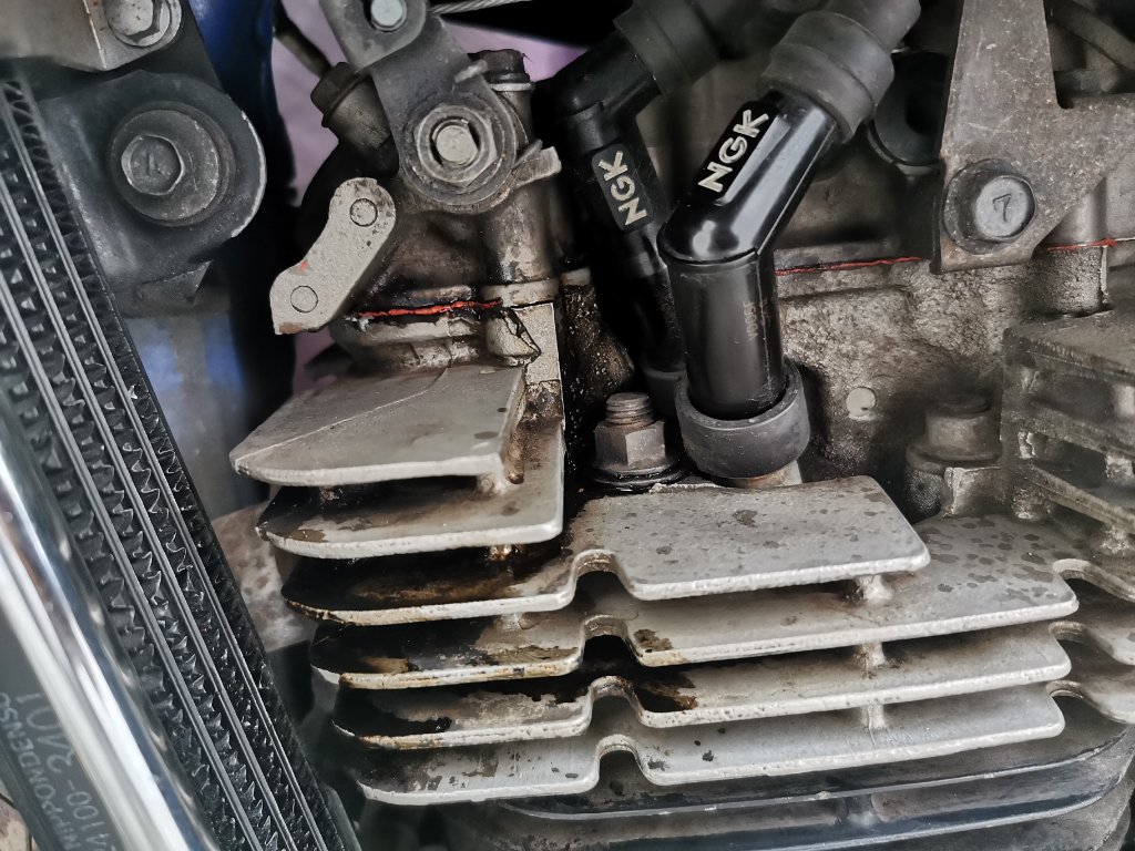

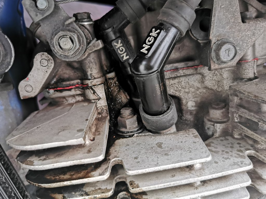

für den TÜV habe ich meiner immer schon sehr verölten DR 600 eine Motorwäsche verpasst. Nach der ersten Ausfahrt ist mir danach aufgefallen, dass sich extrem viel Öl am Stehbolzen sammelt. Es scheint als käme das Öl von der Dichtung des Zylinderkopfdeckels.
Reicht es diese zu erneuern oder gibt es erfahrungsgemäß andere Problemstellen die im selben Zuge ebenfalls gecheckt/ erneuert werden sollten um das siffen zu beenden?

Da ist keine (feste) Dichtung. Flüssigdichtmasse wie Dirko o.ä. verwenden...
Sparsam damit sein

Ich würde beide O-Ringe unter den Ventileinstelldeckeln tauschen, die Wellendichtringe der bei den Dekowellen und die Flüssigdichtung der Zylinderkopfhaube neu machen mit Loctite 574.
Das lässt sich außen abwischen und dichtet viel besser, als Dirko, so meine Erfahrung.
Beilagscheiben sind an 2 Zylinderhaubenschrauben und an den beiden äußeren Stehbolzen. Die dichten ggf auch ab und könnten erneuert werden.
Dann passt das wieder. Eine Zylunderhaubenschraube bleibt drin! Die Zylinderhaubenschrauben nur bei OT! lösen und nicht zu fest anziehen!

Und vielleicht noch den Ölkühler 3 cm weiter vom Motor weg mit Distanzschrauben, wenn Du gerade in der Gehend arbeitest.
Re: Siffen am Zylinderkopf
Danke für den Tipp. Ich schau mal ob ich was geeignetes da hab.franz muc hat geschrieben: 17 Mai 2021 12:16 Und vielleicht noch den Ölkühler 3 cm weiter vom Motor weg mit Distanzschrauben, wenn Du gerade in der Gehend arbeitest.
Oder Distanzbolzen M 6 bei eBay eingeben…

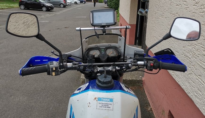

Gewindestange M6, kannste Dir selbst ablängen und dann für die Optik ein 8er Aluröhrchen drüber.
So in der Art habe ich mir gerade den Navihalter gebastelt. Wobei das eben ne 10er Gewindestange und ein 12er Röhrchen ist.

Und danke für die Blumen bzgl. der Halterung. Links und rechts sinds einfach zwei Flacheisen 25x4mm, mit der oberen Gabelbrücke verschraubt. Die Schelle habe ich aus einem Stück 6er Gewindestange gebogen und mit Schrumpfschlauch überzogen. Die originale ist zu groß und das Gewinde konnte ich nicht weiter schneiden, da es kein gewöhnliches zu sein scheint. Testfahrt steht noch aus.
