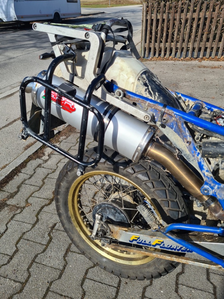

HRT - Endtopf
HRT - Krümmer

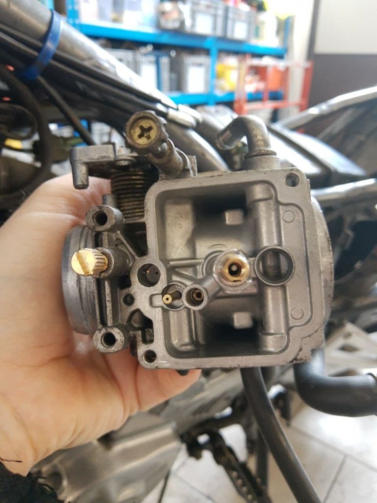

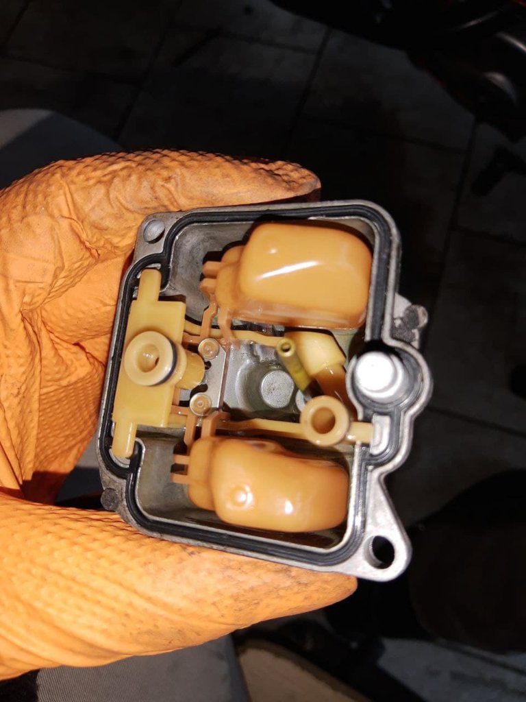

Vergaser:
frisch aus dem Ultraschall
LLD - 52,5 (original war 50,0)
HD - 140 (original)

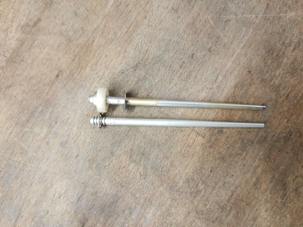

Nadel - gleiche wie aus dem DynoJet kit. Zu sehen auf den Bildern. Unten 1,8mm; Mitte 2,8mm und Oben 3,0mm Dicke.
LLGS - komplett reingedreht und ~2 Umdrehungen wieder raus.

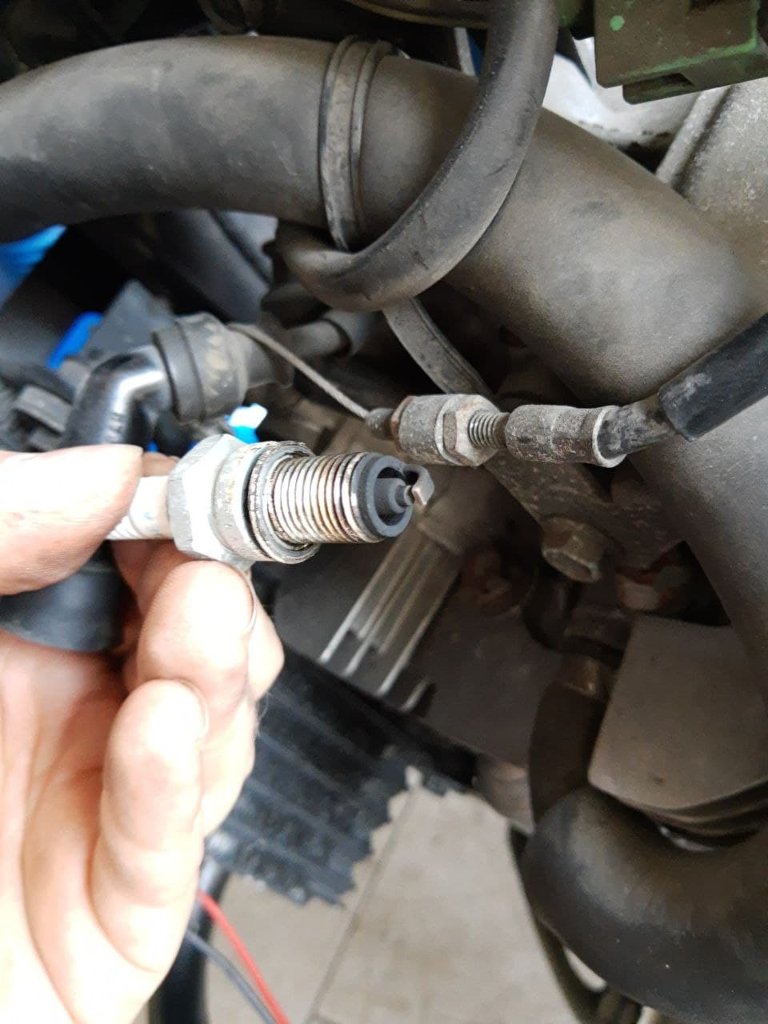

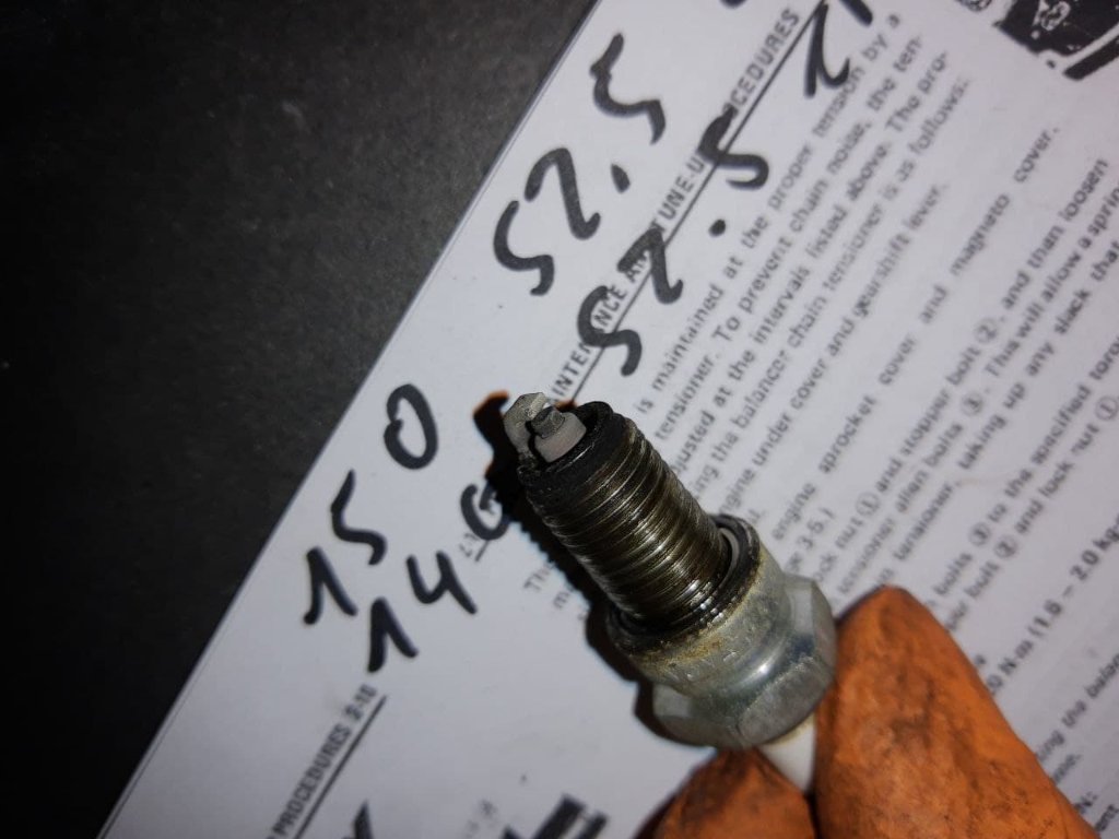

Zündkerzenbild - siehe Bilder
Fahrverhalten - gefühlt wenig Leistung bei hoher Lautstärke

Ist mein Vergaser evtl. atypisch konfiguriert? Aufgefallen ist nämlich, dass die Nadel aus dem DynoJet Kit exakt so groß ist wie die, die bereits verbaut war. Irgendeine gedrosselte Variante bei der man noch mehr austauschen müsste?

Bild bei 140HDD&52,5LLD
Vergleichsbild nach 1 minute leerlauf.

Ich bin mir nicht sicher, ob die Maschine tatsächlich zu mager läuft. Die Zündkerze schaut eigentlich in Ordnung aus (oder?) und auch 52,5LLD&155HDD haben keinen Einfluss auf das knattern.

Die Kerze sieht gut aus, aber so weit ich weiß ist die auch nur ein grobes Indiz für die Motortemperatur - es kommt auch drauf an, bei welchen Drehzahlen man gefahren ist, bevor man den Motor ausmacht.

Leider wird der Endtopf nur mit einem DB-Eater ausgeliefert. Der zweite, einlasseitige ist anscheinend optional und lässt sich HRT seperat bezahlen. Würdest du mir den empfehlen?

Bei meinem GPR war der ab Werk mit dazu- direkt aus Italien. Ich hab es so verstanden, dass der Stefan eine bessere Variante verkauft als Ersatz? Aber so detailliert hab ich mich damit nicht auseinander gesetzt...
Und nein, ich würde das nicht empfehlen. Damit verkorkt man die DR unnötig. Ich denke abgesehen davon, dass die Auslassventile das auf Dauer auch nicht so prickelnd finden. Ich würde den GPR entweder stopfen oder auf kurz oder lang auf einen anderen Auspuff setzten...
Re: Endtopf knattert bei Schubbetrieb
Ich habe mir bei der DR 600 den im Anhang befindlichen Auspuff zugelegt. Beim Marving hatte es die Halterung abvibriert. Schweißen kann ich net wirklich und der ging günstig her. Schaut aus, wie Deiner, irgendwo steht 2006.
Kein „Patschen“ beim Gas wegnehmen. Etwas lauter als der Marving. Er hat vorne und hinten einen dB-Killer eingesteckt.
Ich hab mal gelesen, ohne den vorderen dB-Killer verbrennt die Dämmwolle schneller. Prinzipiell kann man durch den Auspuff durchsehen, wenn beide dB-Killer rausgenommen sind.
Bei GPR gibt es die dB-Killer lt. Homepage nicht mehr zu kaufen.
