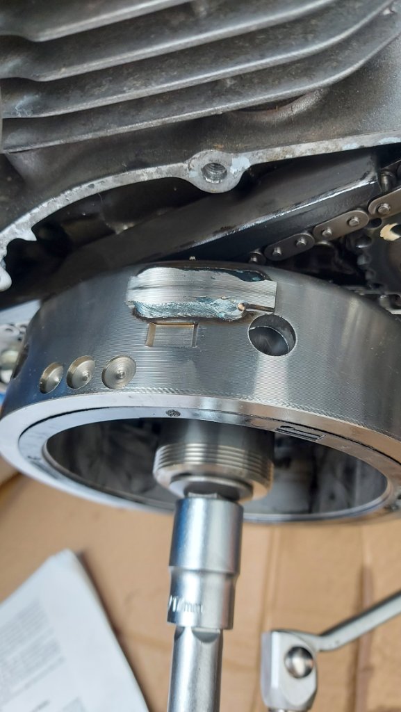

Heute habe ich mir zum ersten Mal die 6000er Wartung vorgenommen und bin neben diversen kaputten Schrauben, Gewinden und unerklärlichen Splittern im Ölsieb auf Verwirrung bei der Ausrichtung des Polrades zum Spannen der AGW-Kette gestoßen. Die im Büchli erwähnte Markierung auf dem Vorsprung des Polrades gibt es bei mir nämlich nicht und außerdem sieht dieser ziemlich komisch abgenutzt aus.
Ist es normal, dass dieser bei der SP41 so aussieht und wie richte ich jetzt das Polrad richtig aus?

Womöglich war der Rotor mal zum Feinwuchten, die Bohrungen sehen ein wenig seltsam aus.
Die SP41 hat leider keine Feder zum automatischen Spannen wie die späteren Modelle; zum Glück ist die Stellung des Polrads zum Spannen der AGW-Kette aber egal. Auch wenn in der offiziellen Anleitung was anderes steht.

Sieht alles normal aus, die Bohrungen sind schon werksseitig zum Auswuchten des Polrades.

Das mit dem Feinwuchten macht Sinn, soll wohl vor X Jahren mal eine Motorüberholung gegeben haben.
Die Anleitung habe ich jetzt auch gefunden. Also bei egal welcher Ausrichtung die Kontermutter + Anschlagschraube des Kettenspanners und die zwei Spannerschrauben lösen und dem Ritzel die 10nM geben?
Ich hatte mir die Ausrichung des Polrades in meiner Unwissenheit als wichtig vorgestellt 😅
Wenn das aber kein Problem ist werde ich wohl morgen mal mein Glück versuchen.
