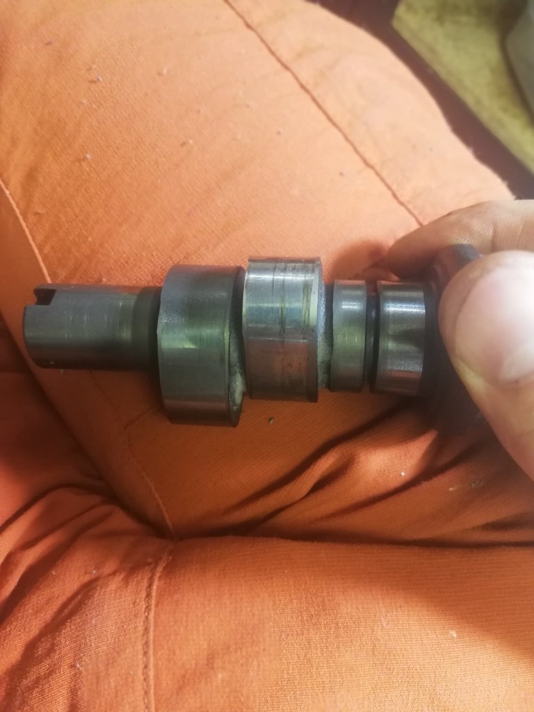

Wie bereits in meinem ersten Thema "Woessner - 5 Kolbenringe" von gestern erwähnt, bin ich dabei einer total durchgerockten SP 44 B ein vollrestauriertes, zweites Leben zu schenken.
Meine Frage heute:
Ist die auf dem Bild gezeigte Nockenwelle Eurer Meinung nach noch verwendbar ?
Die vorhandenen Spuren an der Auslassnocke sind mit de Fingernagel nicht zu "ertasten". Der dazugehörige Kipphebel kommt neu.
Danke an Euch,
Christian aus Dortmund

da hast du natürlich Recht, aber ich muss jetzt ein bisschen rechnen, sonst läuft alles finanziell total aus dem Ruder. Ich lande jetzt schon bei 2000-2500 Euro an Investitionen. Die Frage ist: Kann ich mit der Nocke noch fahren, ohne mir ganz bald den neuen Kipphebel zu schrotten?

Nockenwelle und Kipphebel „laufen“ sich aufeinander ein- man soll nach dem Wechsel das Ganze auch erstmal einfahren. Wie lange deine Nockenwelle noch hält kann ich dir nicht beantworten, aus oben genannten Grund würde ich persönlich das Geld in die Hand nehmen und die NoWe aufarbeiten lassen. Je weiter du die runter rockst, desto höher ist die Wahrscheinlichkeit das sie nichtmehr gerettet werden werden kann (bei NoWe Stage 1 schickst du deine alte, intakte Welle hin). Wenn die NoWe in nem Jahr die Grätsche macht (ob sie das tut weiß ich wie gesagt nicht), musst du dann die Kipphebel auf die neue Nockenwelle einfahren, was ich nicht für den besten Plan halte.
Grundsätzlich wird es bestimmt auch so gehen, aber ich persönlich würde es direkt ordentlich machen und ein ruhiges Gewissen haben.
Beim ersten seltsamen Geräusch aus dem Motor würde ich denken: kacke, bestimmt die Nockenwelle breit- hättest du damals nur die paar Euro in die Hand genommen

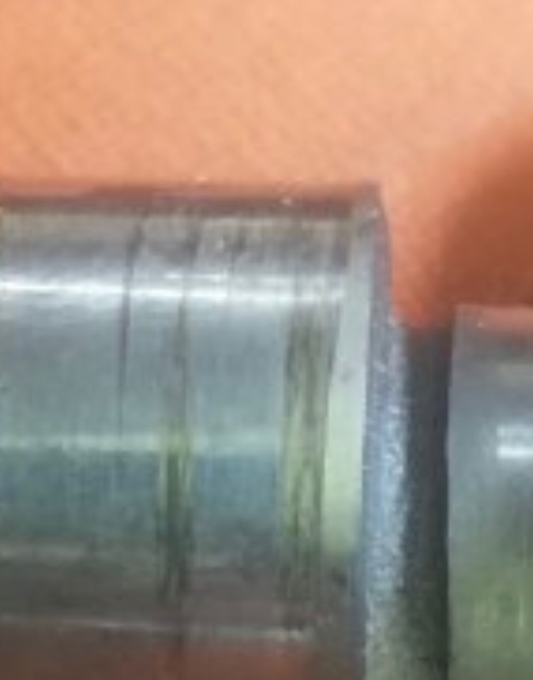

Wenn man ran zoomt, sieht es schon so aus als wäre die Welle bereits eingelaufen (Überhöhung rechts außen). Kann täuschen, wirkt aber nichtmehr so prall.
Wenn dem so, würde ich sie definitiv einschicken. Wenn die gehärtete Schicht erstmal angegriffen oder gar abgetragen ist, geht das nicht lange gut.

Wenn Du einen feinen harten Abziehstein (z.B. Arkansas) hast, kannst Du über die Nocke mal drübergehen. Wenn erhabene Stellen da sein sollten, werden die egalisiert, dann kannst Du einen neuen Kipphebel verwenden. Machst Du das nicht, oder fehlt es zu weit zum Abziehen, arbeitet sich der neue Hebel sofort an den erhabenen Stellen auf.

jep
aber schau Dir mal das oben stehende Bild an
Bei dem Rand der da hervorsteht dürften schon im Zentel Bereich liegen

Mir ist das zu unscharf um irgend eine Kante einschätzen zu können. Wenn Du Recht hast, dann isse Schrott. In der Tat.
