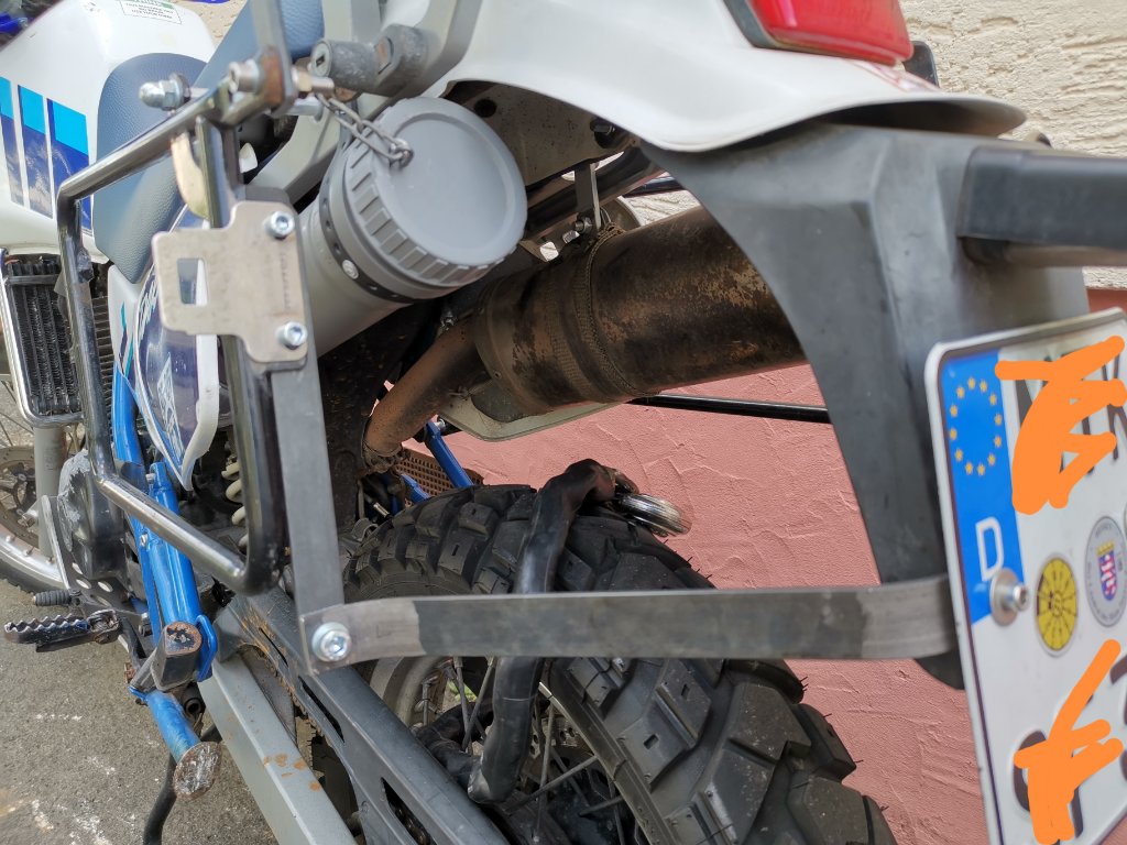

Und wenn Du niemanden hast und selbst nicht schweißen kannst, machs wie ich. Ein paar Flacheisen und fertig ist der Träger
. Die Kofferhalter hatte ich noch im Fundus von meiner Gixxer.
