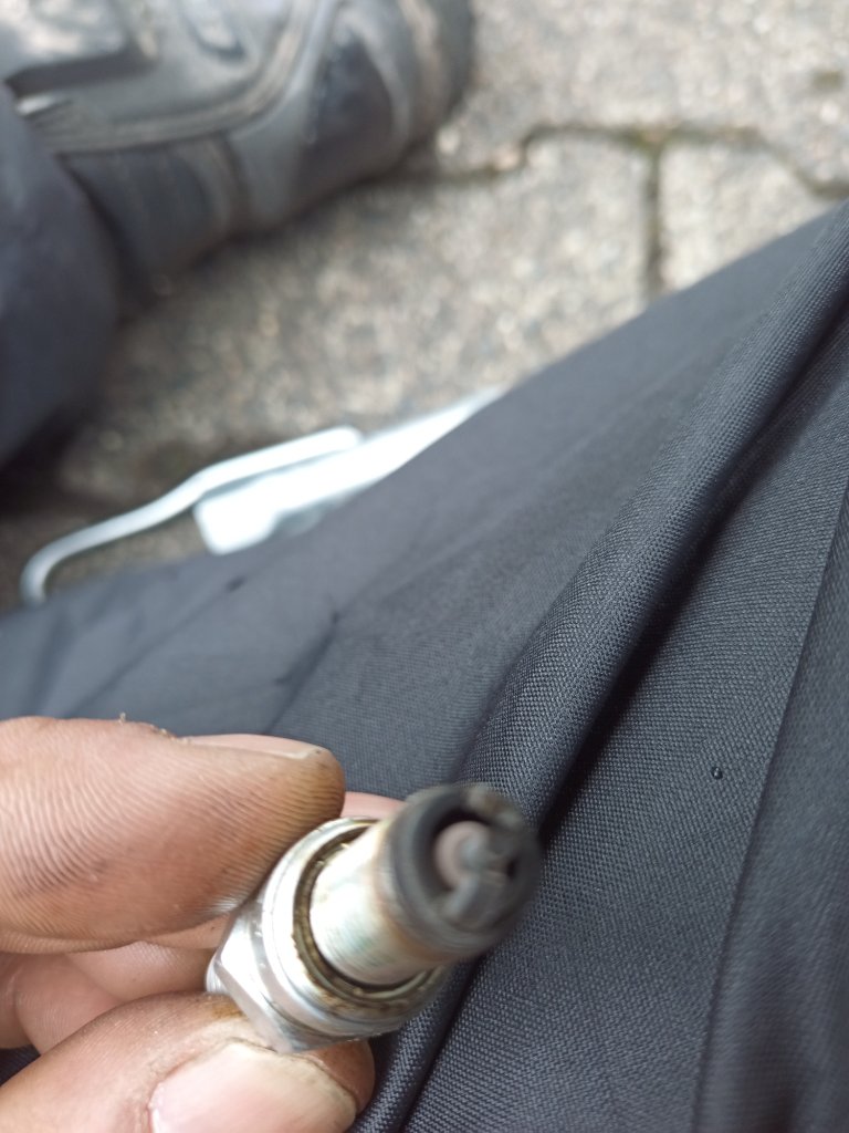

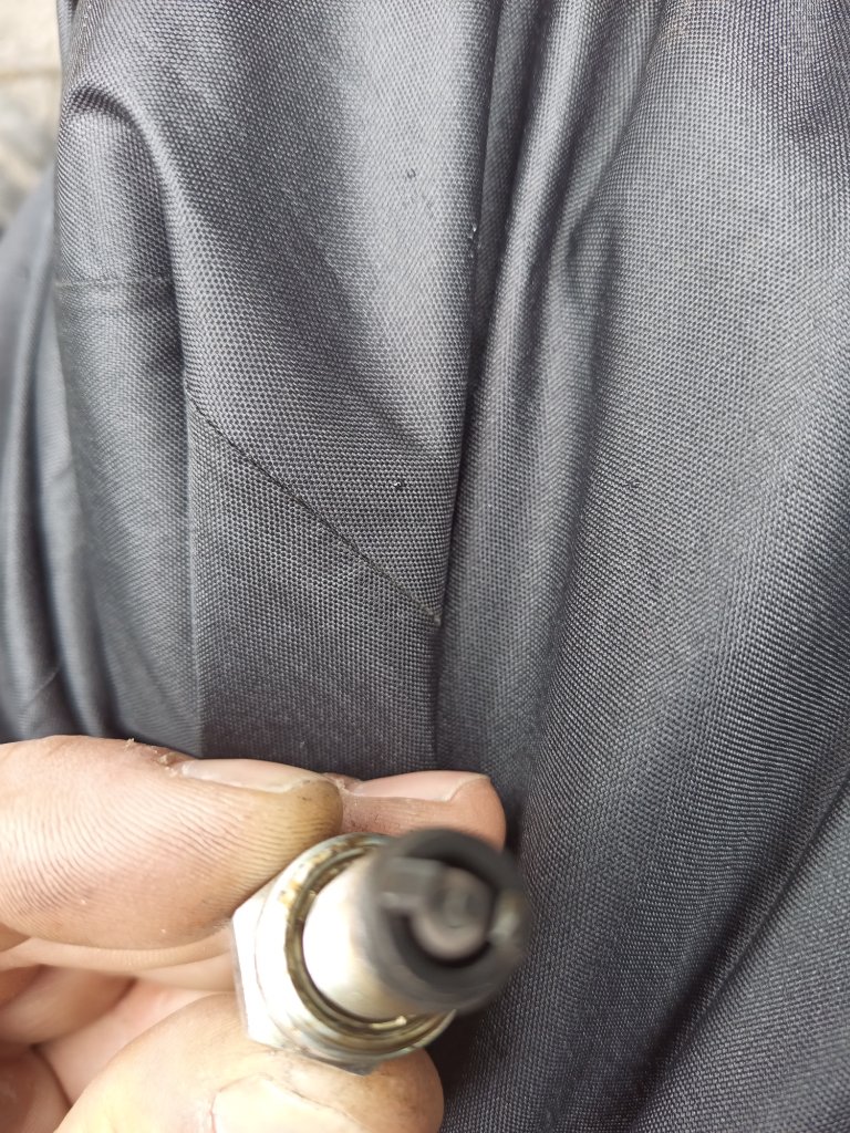

Kerzenbild okay, vielleicht etwas hell.

Als ich vor kurzem am Leerlauf war, fing sie beim leichten zu drehen genauso an so knallen. Knallen kann doch bei zu fett oder auch zu mager sein.
Kann man das erkennen, mein Fokus spielt nicht besser mit.

Sieht nicht nach zu fett aus. Check mal dein Ventilspiel. Wenn die Auslassventile zu lange offen sind hast auch das knallen.
Re: SP 46 Motor unruhig, hart, magert gefühlt ab und Auspuff knallt
Bau erstmal eine neue Kerze ein, und zwar die Richtige. Trotz des unscharfen Fotos halte ich die Doppelbügelkerze für falsch, die gehört da eigentlich nicht rein. Das dürfte eine CR9(oder 10)EK sein, bei der lässt sich der Bügelabstand halt nicht gescheit messen. Wenn der zu groß ist, kannst Du unter Last aussetzer bekommen. Gleiches gilt für einen sterbenden Kerzenstecker.

Die Kerzen sind vielleicht 3000 km alt und sind vom passenden Typ, waren gerade gleich teuer wie die mit einer Elektrode. Ist der Abstand da denn anders als bei einer Elektrode?hiha hat geschrieben: 23 Jun 2021 07:20 Bau erstmal eine neue Kerze ein, und zwar die Richtige. Trotz des unscharfen Fotos halte ich die Doppelbügelkerze für falsch, die gehört da eigentlich nicht rein. Das dürfte eine CR9(oder 10)EK sein, bei der lässt sich der Bügelabstand halt nicht gescheit messen. Wenn der zu groß ist, kannst Du unter Last aussetzer bekommen. Gleiches gilt für einen sterbenden Kerzenstecker.
