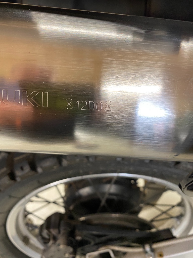

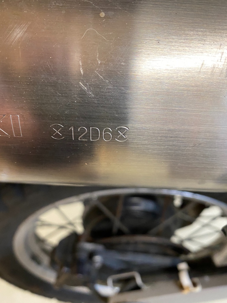

Moin moin,
auf der Suche nach besseren Endtöpfen für meine DR hab ich ein Angebot für einen mit der Typrnbrzeichnung D6 bekommen.
Jedoch sind auf meiner Endtöpfe mit der Typbezeichnung D0.
Nun hierzu meine Fragen:
1. Ist da ein Unterschied?
2.Wenn ja, welcher?
3. Da der D0 und der D6 beide auf der Sp43b verbaut sind kann man beide bedenkenlos verbauen?
Danke
Grüße Georg

Beitrag von DonGiggal »
Hier mal Bilder der Typenbezeichnung.
Hoffentlich weiß jemand was der Unterschied ist und ob es egal ist welchen man verbaut.
Georg

Kurioser Weise sind beide vom gleichen Baujahr.
Beide Erstzulassung 93.
Der D0 klingt viel dumpfer als der D06.
Beide sind original und auch nichts „ getuned „.
Ist doch verwirrend wenn die da Nummern nach Lust und Laune rein hämmern. Typisch Japaner.
Georg
