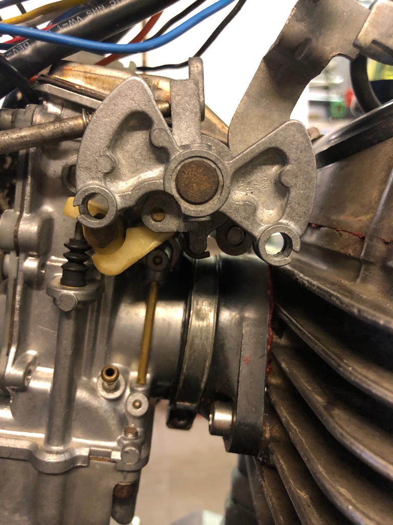

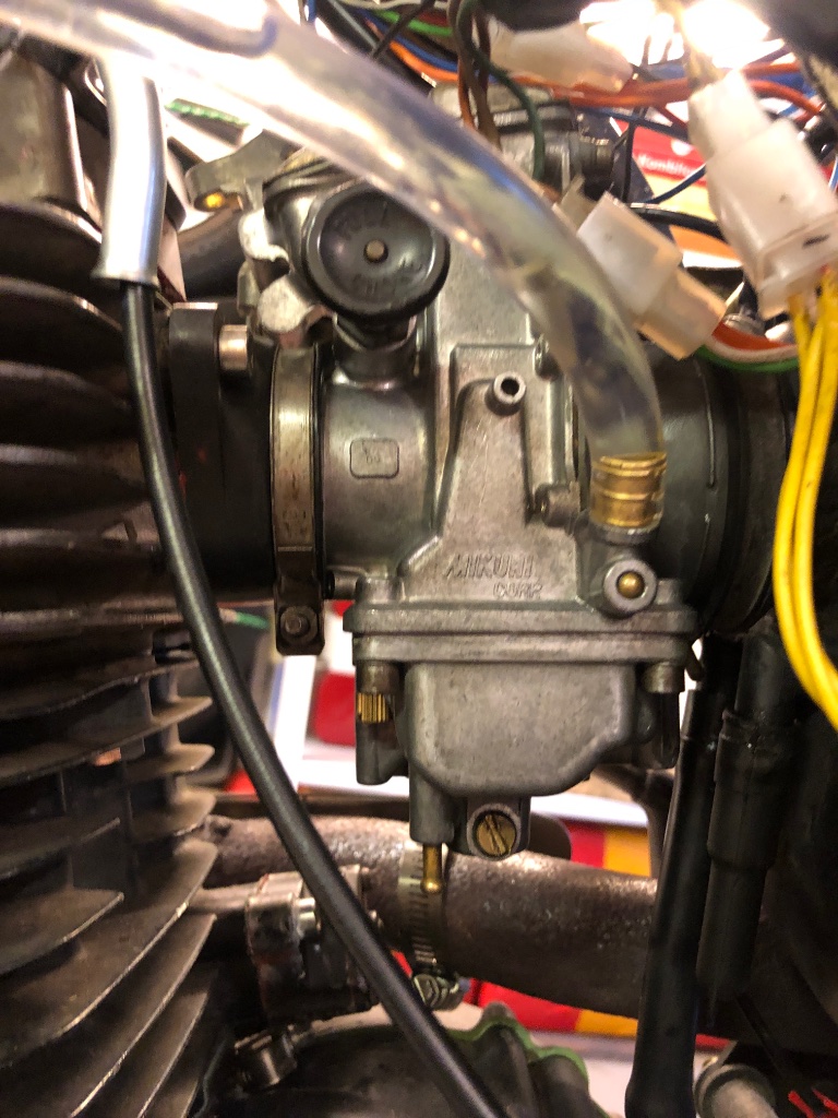

Hallo Forum,
habe meinem Vergaser neu gemacht, Ultraschall etc. Dichtungen neu und eine neue Co-Schraube, da diese gefehlt hat. Bin gerade am versuchen die Maschine richtig abzustimmen, doch irgendwie möchte sie nicht richtig.
Maschine Dr600s bj.86
Mit einem Vm38ss.
Nadel ist noch die Originale !
Hat jemand eine Ahnung was für Einstellungen ich verwenden muss, bei Luftgemisch-und Gasgemsichschraube.
Mit freundlichen Grüßen
Silas
Vergaser Einstellen Vm38ss

Hab mir nochmal das Kraftstoffsystem angeschaut, mir hat einfach jemand was in den Tank gemacht. Eine Serviette.
Alles schön verstopft. Neuer Benzinhan und Leitung sind drinne. Läuft schon etwas länger :/.
Bei der vergaser Einstellung komme ich einfach nicht weiter
Hat jemand noch eine Idee ?
