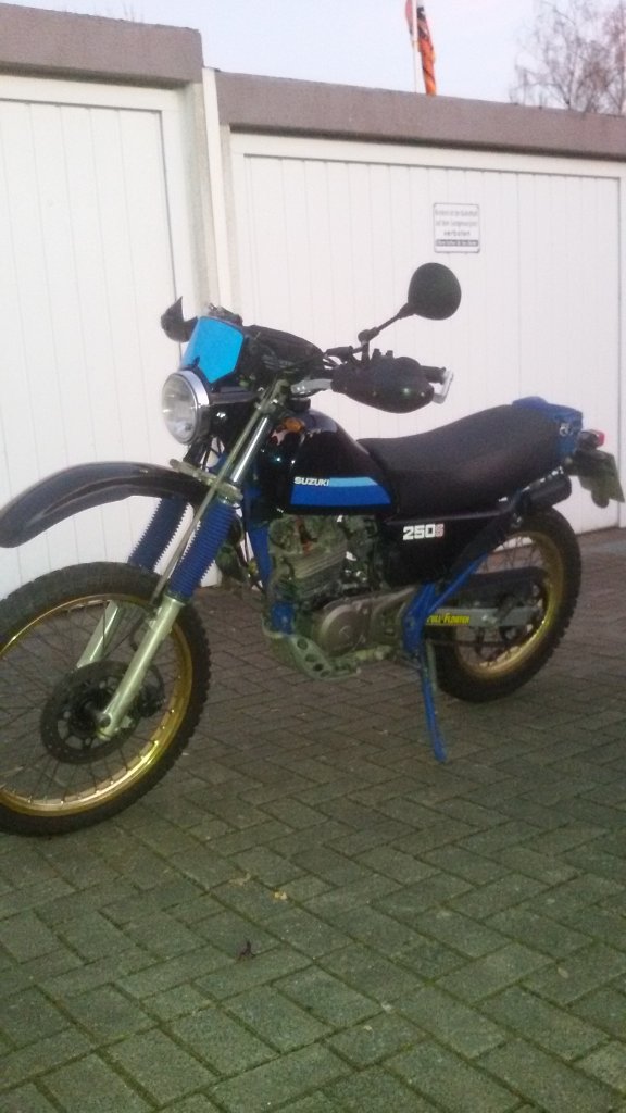

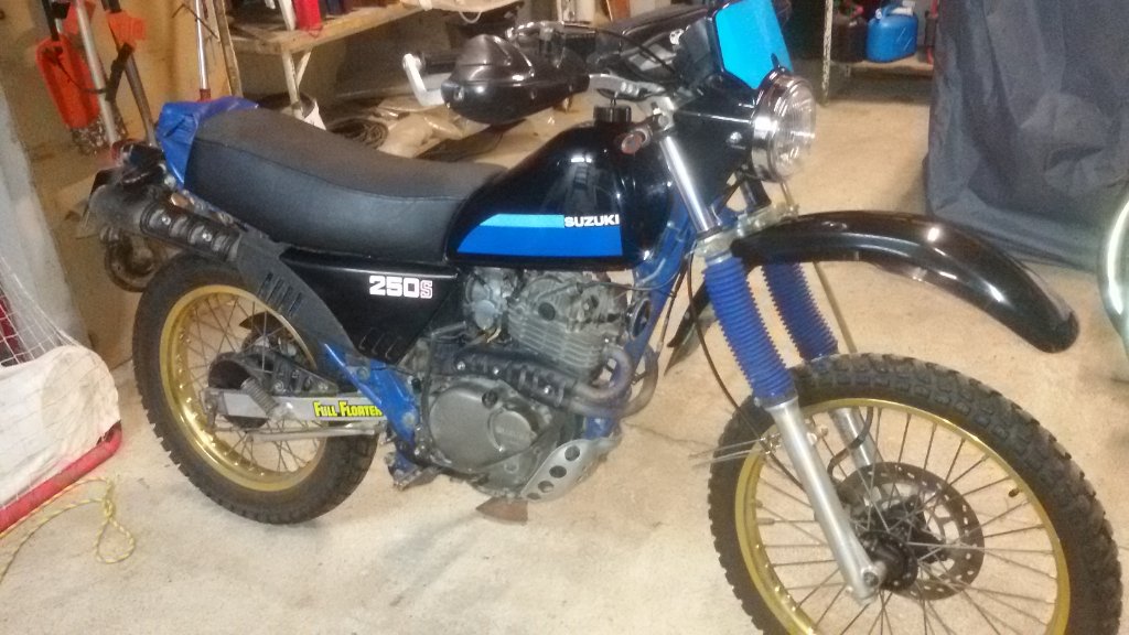

Erstmal 'Hei' in die Runde, ich will mich kurz vorstellen: ich bin 47J, komme aus dem Lk Barnim und nenne seit einiger Zeit ne 250er DR aus '84 mein Eigen. Ich hatte auch ne zeitlang eine DR 650, aber auf die Dauer hatte ich keine Lust mehr auf die Rumkletterei zum Anmachen, jetzt steht statt dessen eine Transe mit Knöpfchen da, eben altersgerecht. Die kleene DR ist da nat. viel umgänglicher, nur sind für die kaum Teile zu bekommen, darum meine Frage in die Runde: hat jemand noch was Brauchbares für die Halbstarke rumliegen? Speziell gehts mir um die Auspuffanlage und den Kabelbaum, aber auch andere Teile sind immer interressant.

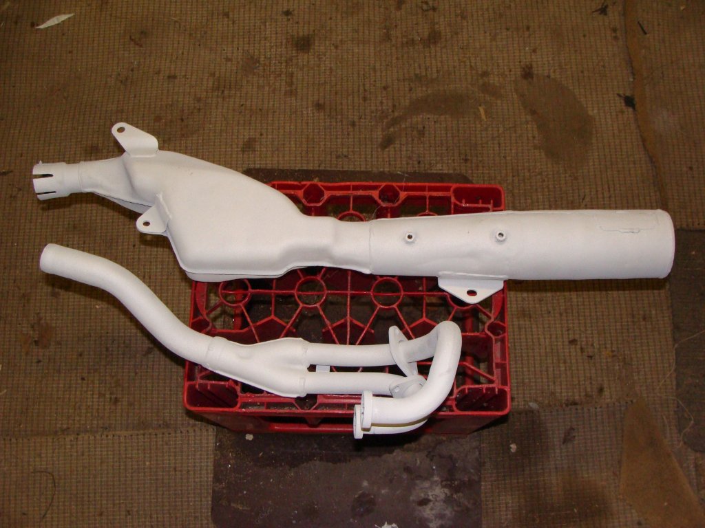

die Auspuffanlage meiner 250er hatte ich geschweißt (den Pott) glattgeschliffen und anschliessend komplett bei der
Fa. Berolina Metallspritztechnik Strahlen + Aluflammspritzen lassen.
Irgendwo bei Heinersdorf.
Die haben die dann samt Auspufflack zurück gesendet.
Günstiger als die schlimmer verranzten Teile in den Kleinanzeigen.
Danach lackiert und mit dem Heißluftföhn eingebrannt wars für Jahre gut...
Gegen den Rost innen hatte ich einige Löffel Öl reingekippt und sie einige Km qualmen lassen.
Keine Ahnung ob es half, in der Zeit die ich sie fuhr trat nichts bemerkenswertes mehr auf.

die Alubeschichtung ist für Krümmer geeignet.
Schau dich mal auf deren Heimseite um.
https://www.metallspritztechnik.de/leistungen
Schau dort nach Auspuffbeschichtung.
Da deren Schichtdicke höher ist, ist der Korrosionsschutz besser als original.
War zumindest bei meiner Sp44 und der 250er so.

heute die kleine ausgewintert und festgestellt, dass der Krümmer nach 4 Jahren doch wieder Pickel kriegt.
Demnach ist Aluflammspritzen doch nicht der Weltretter.

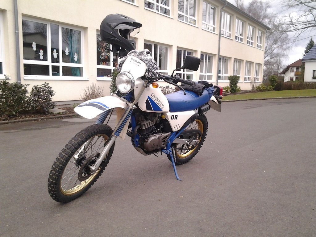

bei mir sah das damals so aus: (meine Bilder, selbst gemacht)
Damit war ich dann zum DR-Treffen im Harz gefahren.
Die 800km an dem Wochenende hatten sich aber sehr gezogen.

so sieht meiner jetzt auch aus. Habe ihn zurückbekommen, zusammen mit 2 Büchsen Einbrennlack, hat insgesamt 150,- gekostet. Wenn das n Weilchen hält, scheint der Preis echt i.O.
Hattest du den angeschliffen vorm lackieren, ist ja doch ne sehr raue Oberfläche?
Re: Teilemarkt DR250
ne, zum einen die Hoffnung, dass der Lack an der rauhen Oberfläche besser hält, zum anderen hätte ich Bedenken,
das ich dann die teuer bezahlte Aluschicht reduziere....
Bei meiner 250er ist das nun 8 J her, da waren es noch unter 100€. Solange ich sie noch fuhr hat sich nix böses gezeigt.
Ende 17 wechselte ich zur 350er. Deren Anlage wurde vor vier Jahren beschichtet.
Dieser Winter im Carport bekam ihr nicht gut. Der Krümmer kriegt Pickel und die Felgen sind oxidiert.
Ist in den Wintern vorher nicht passiert, im Salz war ich nicht damit.
Keine Ahnung warum es diesmal schief ging.

Für meine DR250 (1986er-Modell) habe ich nun auch einen flammgespritzten Auspuff. Die Firma aus Hennickendorf erledigte den Auftrag und nach kaum zwei Wochen habe ich nun einen weißen Auspuff mit zwei Dosen Schwarzlack (hitzefest). Habe auch die beiden Blechblenden bearbeiten lassen. Inzwischen kostet dieser Spaß komplett knapp über 200Euro. Das wertet die kleine Enduro ordentlich auf, gleich in mehrerer Hinsicht
