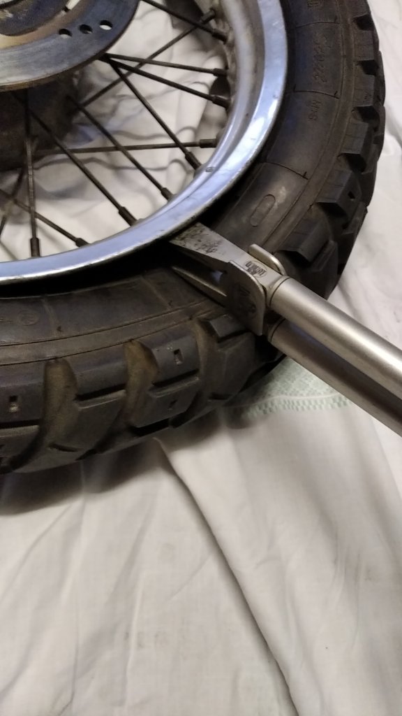

meine Reifenhebel sind von Eastbound, Vorteil ist: diese sind zusammensteckbar, brauchen sehr wenig Platz und sind sehr robust...
https://eastbound.shop/
die haben auch sonst noch clevere Sachen, wie die elektr. Luftpumpe oder den Motorrad Lift :wink:
ich habe übrigens mit denen gar nichts am Hut, gebe hier nur meine pos. Erfahrungen weiter.
mit nur 2 von diesen Hebeln kann ich die Heidenau K60 abdrücken und zB den Schlauch wechseln.... :mrgreen:

DROldie hat geschrieben: 13 Feb 2022 09:18 Taugen die was? Bei Alu denke ich immer das die doch Hopps gehen müssen
sind aus:
Premium quality tools, CNC machined from billet 7075 T6 ‘aerospace’ aluminium
Manufactured in the Netherlands, no Chinese mass production!
die Hebel habe ich bereits ein paar Mal verwendet, diese sind wirklich robust, kosten allerdings auch was...

Wenn Du diese Alu-Eisen verbiegst, muss Du an Deiner Technik was ändern :-)
