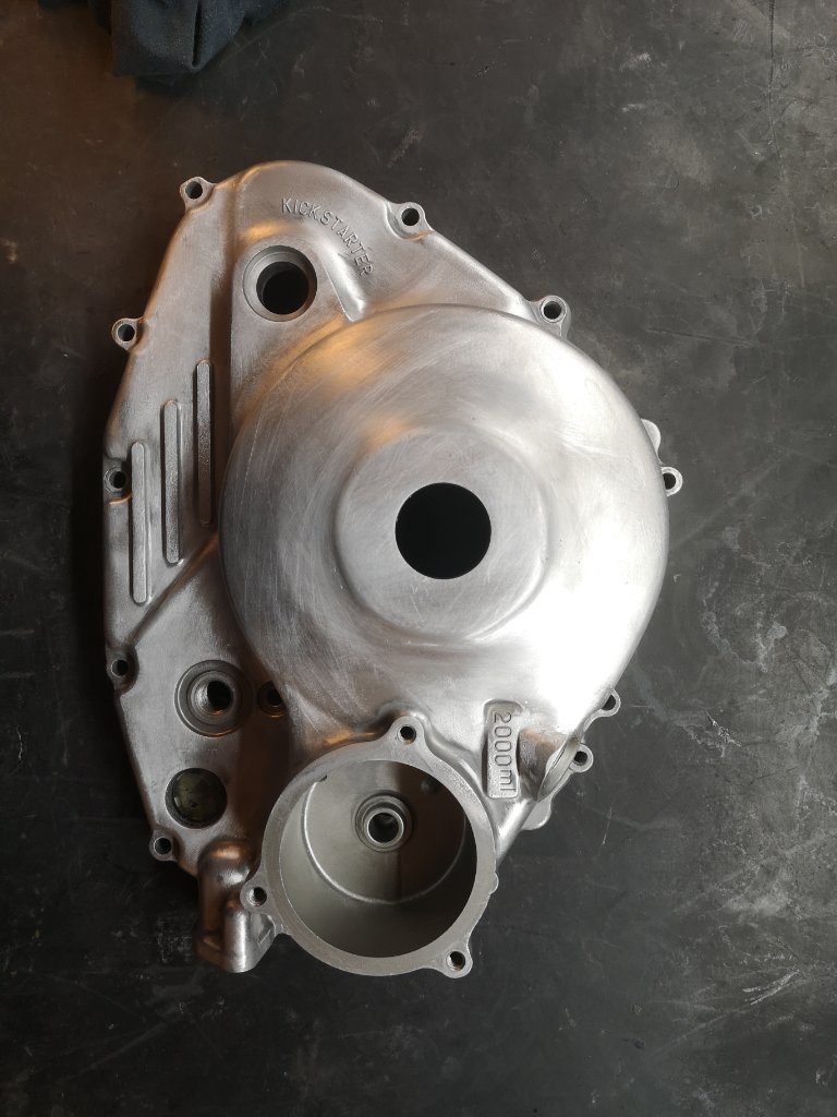

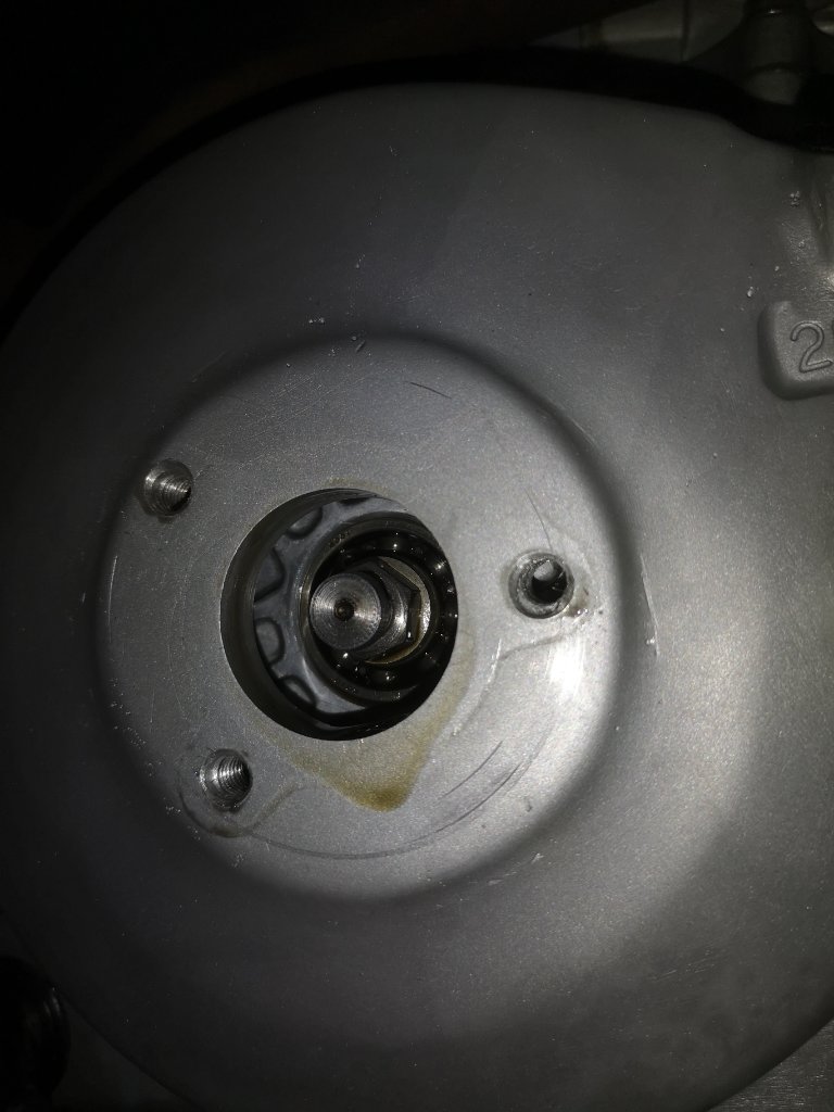

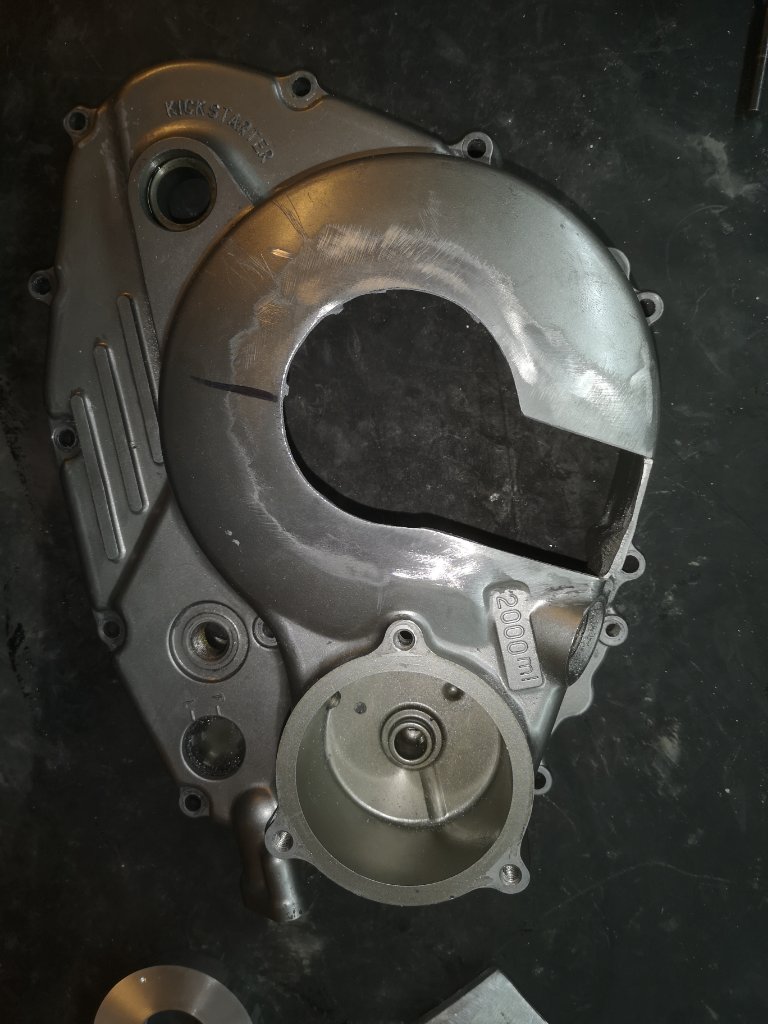

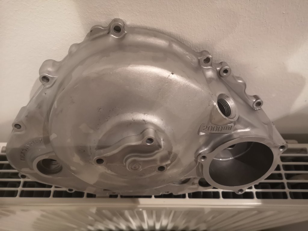

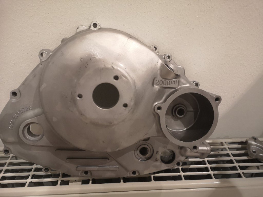

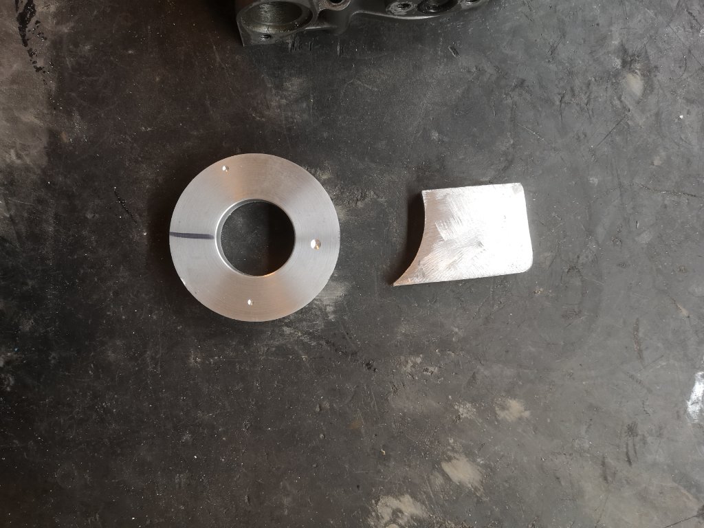

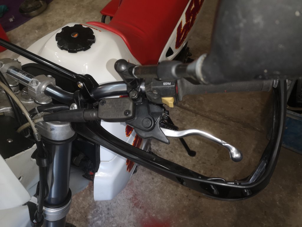

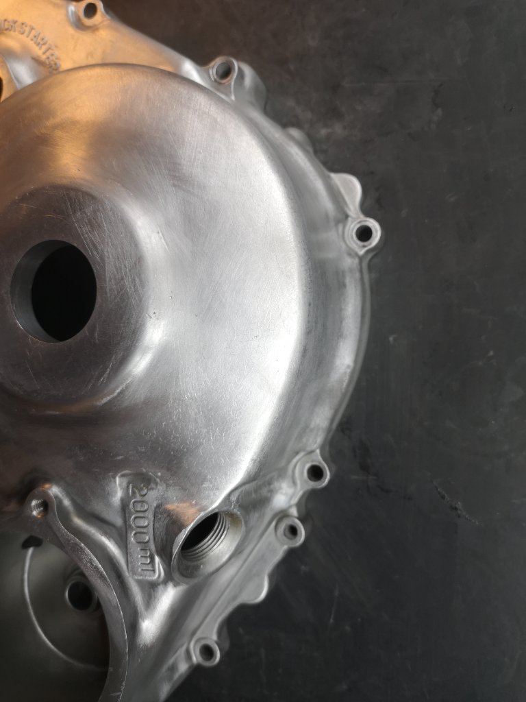

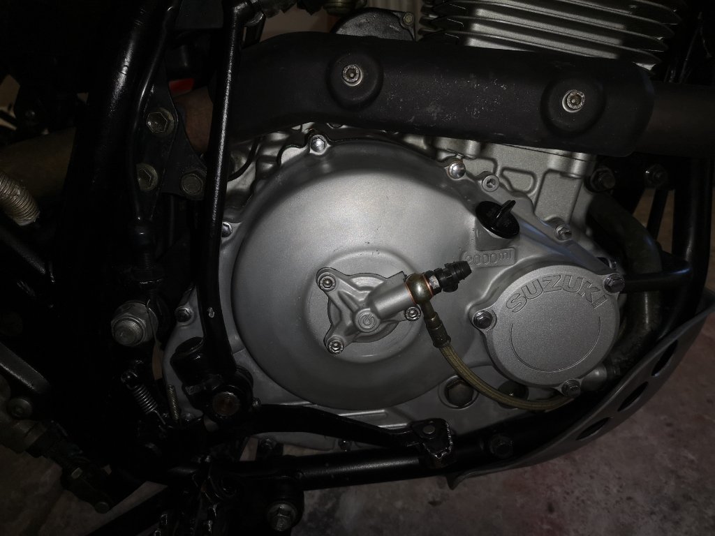

Hallo, ich möchte euch hier meinen kleinen Kupplungsumbau
vorstellen, vielleicht interessiert es den einen oder anderen.
Die Teile sind alle selbst gedreht, geschweißt.
Weitere Bilder folgen

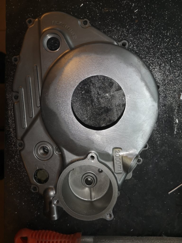

Hammer, aber was ich nicht verstehe. Warum hast Du denn den Deckel so großzügig ausgeschnitten? Hätte diese runde Aussparung nicht gereicht?

Re: Hydraulikkupplung an einer Dr 650
Lieber Stefan,
da war die Welle für den Kupplungszug. Die ist nun nicht mehr nötig, bzw. war im Weg.
Hat der Wolfgang auch so gemacht.

Heizungsbauer... vielleicht solltest Du doch noch die Branche wechseln?
Ich baue keine Heizungen mehr, ich mach nur die Wartungen und die Störbeseitigung. Angesichts der aktuellen Ereignisse (Ukraine)
ist dein Vorschlag nicht ganz von der Hand zu weisen.
Allerdings mach ich mir um mein Job keine Gedanken, wir sind noch auf Jahrzehnte von Gas und Öl abhängig, leider.

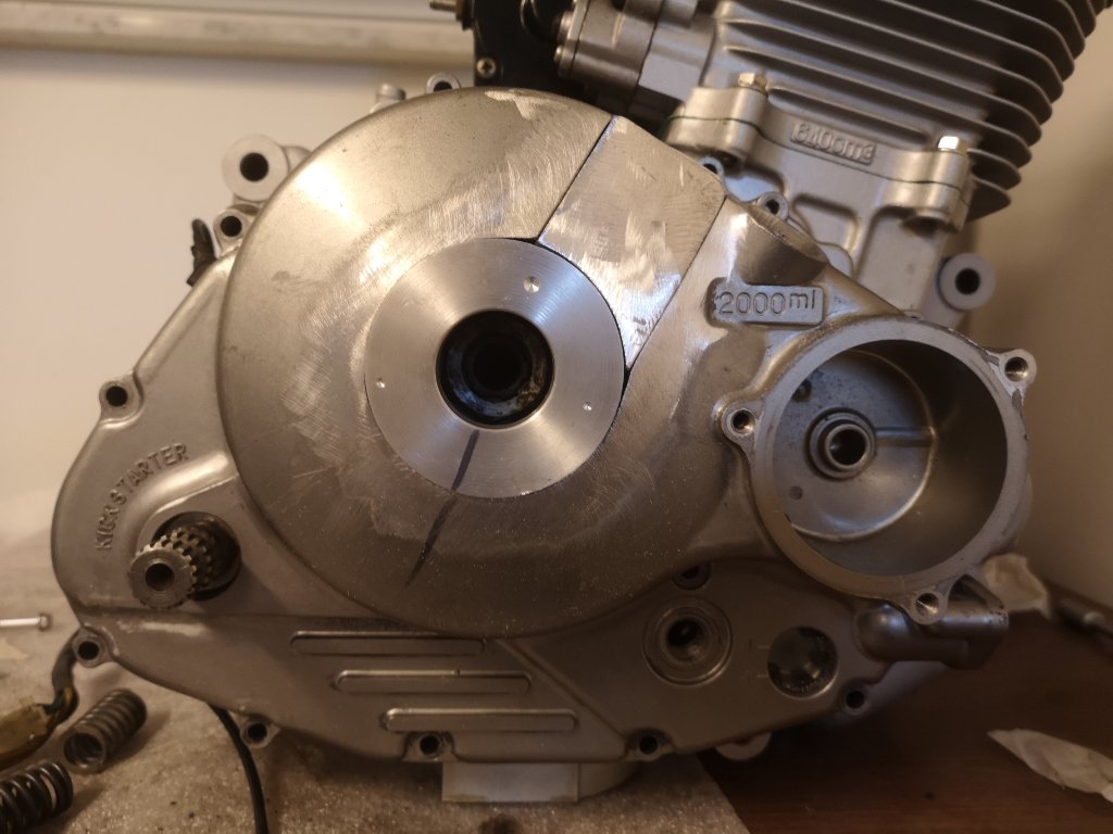

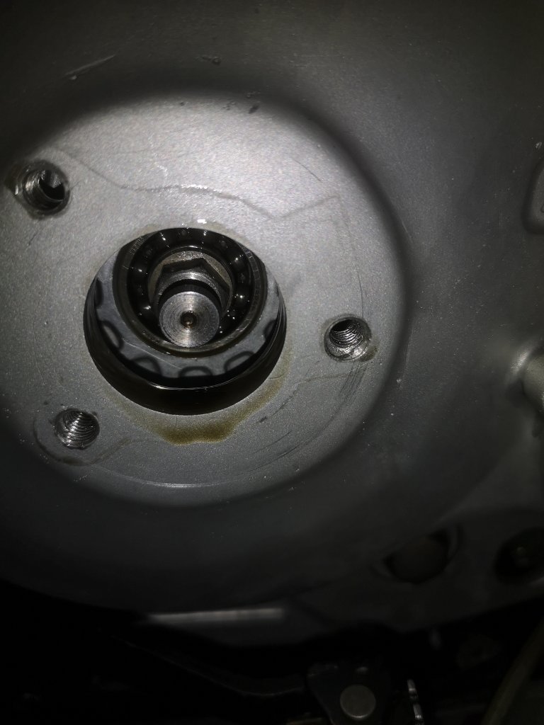

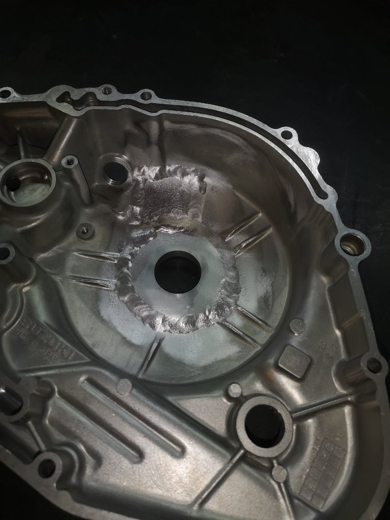

So, noch ein paar Bilder

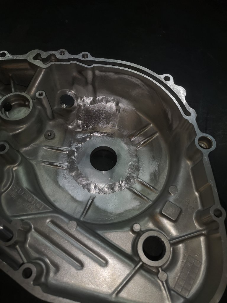

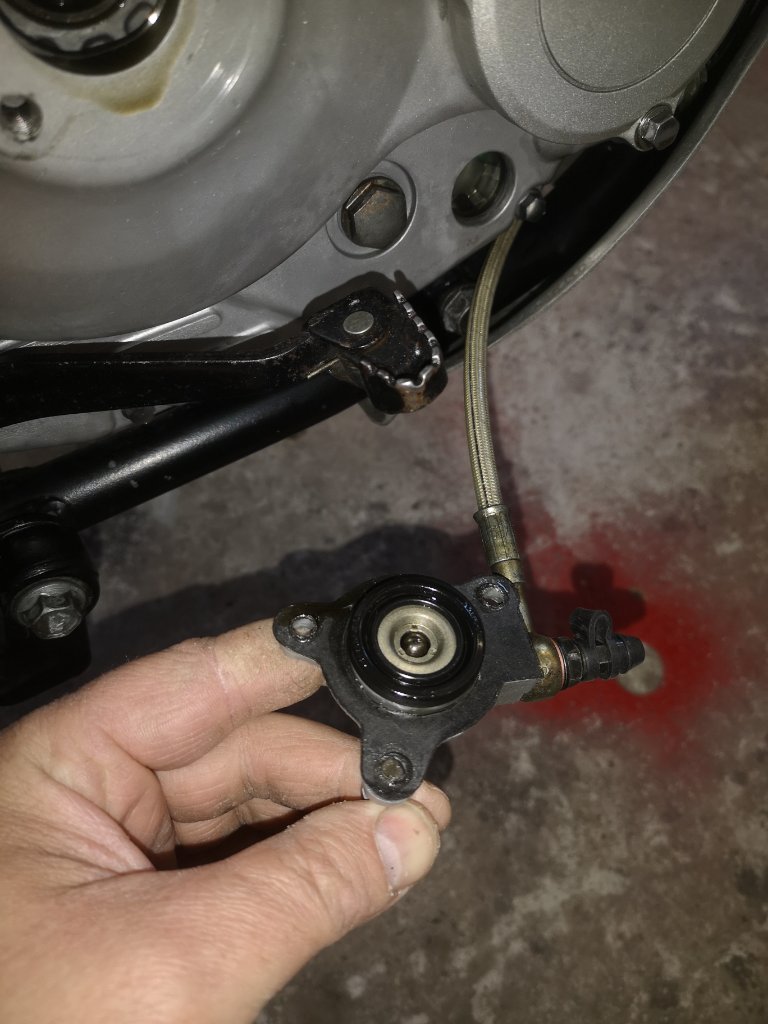

Weil die erste umgebaute Kupplung perfekt funktioniert und ich noch einen weiteren Kupplungsdeckel über hatte, hab ich noch ein zweiten Deckel umgeschweisst.
Deswegen die zwei verschiedene Kupplungsnehmer in den Bildern.
Die Teile sind alle von Kleinanzeigen und stammen aus dem Ktm /Brembo Teilelager.
Die Hydraulikleitung ist eigentlich eine vordere Ktm Bremsleitung.
moin auch
handwerklich genial gemacht, aber ...
wenn der Nehmer Zylinder undicht wird, geht das Bremsöl in den Motor und crackt das Öl, was die Buntmetalllager gar nicht freut
https://www.youtube.com/watch?v=muRfL554wKE
https://www.youtube.com/watch?v=hiP5xvjpoB8
dazu kommt, dass man den unterwegs nicht instandgesetzt bekommt
dagegen ist ein Ersatz ein Kupplungszug schnell umgehängt
dazu kommt das der Nehmerzylinder vorsteht und sturzgefährdet ist
Damian
Beiträge: 106
Wohnort: Mettmann 40822
Beitrag von Damian »
Mahlzeit,
erstmal Danke für das positive Feedback.
Und jetzt zu geäußerten Bedenken :
1.ein Hydraulikzylinder kann undicht werden, aber ich bezweifle, dass die ca. 50ml Bremsflüssigkeit auf die 2l Motoröl so einen großen Einfluss nehmen kann.
Ausserdem schraube ich mittlerweile seit fast 30 Jahren an Motoren herum und ich habe schon etliche Kurbelwellelager Schäden gesehen und instandgestzt. Bei keinen der Schäden war
Bremsflüssigkeit im Spiel.
Im Bezug auf das verlinkte Video, kann es genau so gut sein, dass das Kurbelwellelager schon vorher einen leichten Schaden hatte und die Kupferspähne den Nehmerzylinder beschädigt haben?
Und ausserdem, sollte man nicht besser auf eine Seilzug betätigte Trommelbremse zurückgreifen?
So eine Hydraulische Bremszange könnte ja während der Fahrt bei 100 Sachen auch undicht werden, ob das besser ist, ich weiß ich nicht :?:
Zu den von mir verbauten Nehmerzylindern sollte man wissen, dass Ktm zwei Hersteller verbaut hat, einmal Magura und Brembo.
Bei Magura gab es Probleme mit Undichtigkeiten.
Ich habe Brembo verbaut und diese vorher noch mit neuen Dichtungssätzen überholt.
2. Defekte durch einen möglichen Sturz.
Ja, auch das kann passieren aber der verbaute Nehmerzylinder steht kaum weiter hervor als der Kupplungsdeckel im original.
Ausserdem ist es möglich ohne großen Aufwand einen Schutz für den Nehmerzylinder zu bauen und anzubringen.
Grüße Damian

Aynchel hat geschrieben: 28 Mär 2022 11:02 wenn der Nehmer Zylinder undicht wird, geht das Bremsöl in den Motor und crackt das Öl, was die Buntmetalllager gar nicht freut
In Video 1 spekuliert der Typ wild rum und in Video 2 erzählt er von einem Gutachten zu dem Schaden. Wo finde ich dieses Gutachten?
Zum einen würde ich mir zutrauen, unterwegs die Dichtungen zu wechseln (das die Stahlflexleitung kaputt geht halte ich unwahrscheinlich), zum anderen muss einen das auch stören unterwegs nicht reparieren zu können. Ich verstehe aber, dass bei großen Reisen ein parallel verlegter Zug Vorteile hat.
