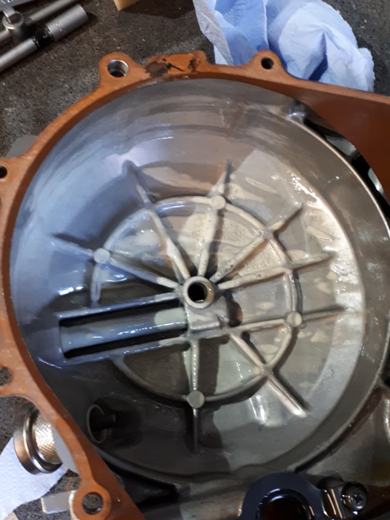

Moin alle Zusammen, da man ja Sonntag vormittag lange weile hat wollte ich meine Kupplung und Ausrücklager tauschen. Dabei sieht der Deckel von innen so aus !?

Guten Morgen, sieht nach Wasser im Motor aus.
Was man da im Deckel sieht ist eine Öl /Wasser Emulsion.
Kommt auch bei Autos vor wenn man nur in der Stadt kurze Strecken fährt und der Motor nie richtig warm.
Dann bildet sich Kondenswasser im Motor welches sich mit dem
Motoröl zu einer Emulsion vermischt.
In deinem Fall könnte es aber sein , dass Wasser über die Motortlüftung ins Motorinnere gelangt ist?
Grüße Damian
Grüße Damian
Re: DR 650 SE kupplungstausch
Ganz normales Bild bei Kurzstreckenbetrieb in der kalten Jahreshälfte. Mach Dir keinen Kopf! Das sieht immer so aus, wenn der Motor nicht richtig warm wird und hat mit Wassereinbruch nichts zu tun.

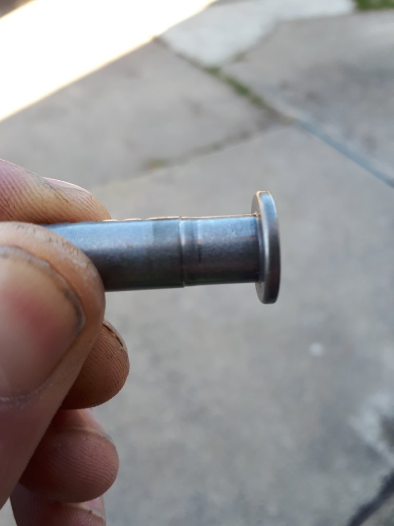

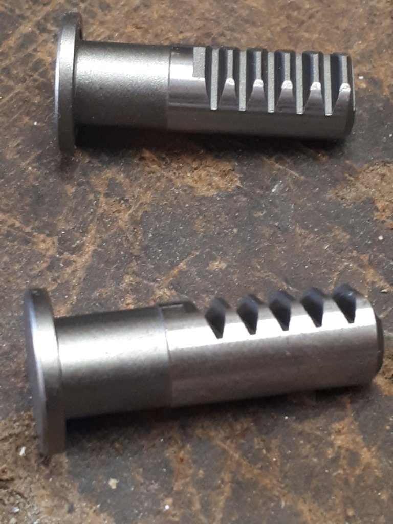

Na da ist ja gut, bleibt nur noch die Ausrückwelle ! Ist die eingelaufen oder Orginal !?

Ich würde sagen die Welle ist an der Stelle eingelaufen wo das Kugellager sitzt, so wie wie Welle aussieht, muss die auch ganz locker gewesen sein.
Das Kugellager ist bestimmt auch hin?

Das Kugellager war durch, dort wo die Zähne sind geht passgenau drüber aber am Lagersitz sind ca 1mm Spiel ! Also 1mal neu !

Das Neuteil sieht genauso aus ! Also beide
