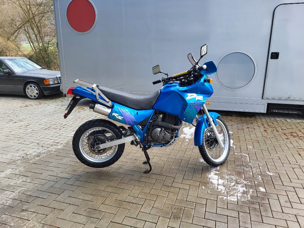

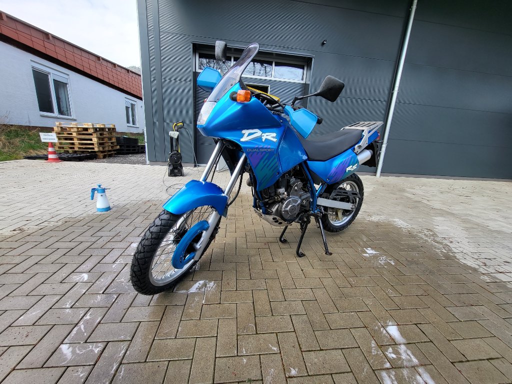

Hi Leute,
Ich bin der Daniel, 29 Jahre alt aus dem schönen Odenwald.
Vor ein paar Wochen habe ich mir eine etwas vernachlässigte DR gekauft. Habe jetzt schon einiges erledigt und zwar:
- Neue Reifen Mitas E08
- DID Kettensatz
- Ölwechsel
- Bremsflüssigkeit
- Zündkerzen
- Luftfilter gereinigt
- AGW Kette gespannt
Und alles mal weitestgehend geputzt :) muss mich hier und da noch etwas Rost annehmen, aber summa summarum sieht sie schon ganz OK aus...
Habe jetzt aber noch ein Problem:
Meine DR vibriert ziemlich stark um die 4000 RPM. Das ist dann auch sehr zyklisch bei konstanter fahrt, also sie vibriert sich auf, dann ist es kurz weg und vibriert sich wieder auf. Wenn ich die Kupplung ziehe ist es weg, wenn ich den Motor mit gezogener Kupplung wieder aufdrehe ist es wieder da... gefühlt etwas schwächer als eingekuppelt, aber das kann auch Einbildung sein...
Ich hatte ehrlicherweise auf die AGW Kette getippt, aber die ist jetzt gespannt und es maximal leicht besser geworden.
Ich habe mal grob geprüft ob etwas lose ist, was vielleicht in resonanz schwingt bei 4000 rpm, aber nichts gefunden.
Kann es sein, dass meine AGWs nicht synchron zum Kolben laufen? Oder habt Ihr sonst noch eine Idee?
PS: Welches Büchli empfehlt Ihr und wo bekomm ichs her? :)
Grüße und Danke!

Beiträge: 1151
Re: DR650 RSE SP43A Vibrationen bei 4000 rpm
Hallo Thomas,
wenn Du Dir die Bilder genau ansiehst, wirst Du feststellen, das dem Daniel seine Sowohl einen Kicker als auch einen E-Starter hat.
Ich bin ein bisschen verwirrt, denn Daniel schreibt von einer SP 43 A. Wäre natürlich interessant zu wissen was der Daniel denn da wirklich hat.
Also Daniel, mach mich - uns - schlau. Was isses nun ?
Beiträge: 6076
TST hat geschrieben: 29 Mär 2022 19:03 Wäre natürlich interessant zu wissen was der Daniel denn da wirklich hat.
Der Daniel hat offensichtlich eine 43er, bei der irgendein Vorgänger einen Kicker nachgerüstet hat.
Das Thema hatten wir ja auch schon.
