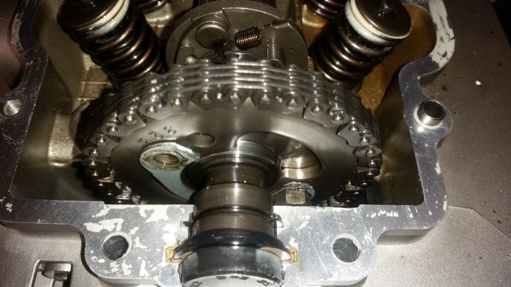

Hier mal ein Bild von meinem gesprengten Motor. Bild stammt von vor der Demontage. Es ist aussen eine Zahl eingeschlagen. Beim Zusammenbau, der Stift zeigt auf ca. 2 Uhr und die waagerechte Markierung muss mit der Kopfkante fluchten.

Die Einbaulage bei OT hatte ich beachtet, was den Stift, sowie die Lage zur Nockenwelle anbelangt.
Vielen Dank für das Bild von der Nockenwelle mit Kettenritzel. Leider ist auf dem Foto nicht zu erkennen, nach welcher Seite die umlaufende Bördelung des Kettenritzels zeigt; das wäre nur sichtbar, bei abgenommener Steuerkette.

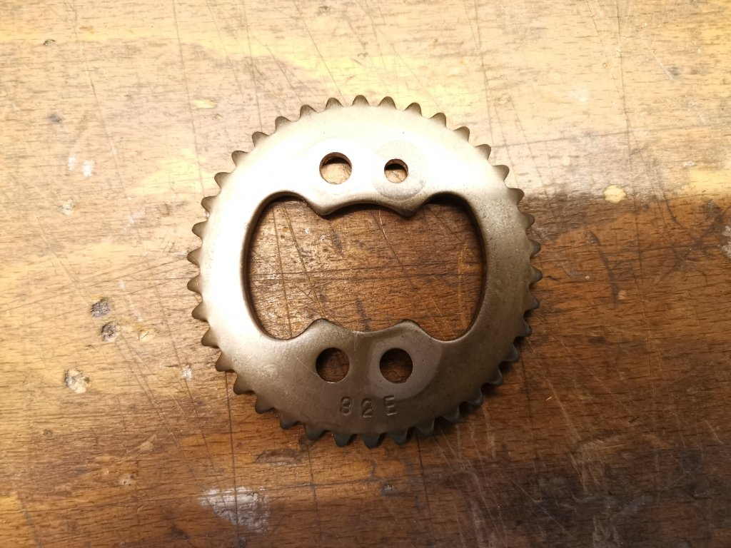

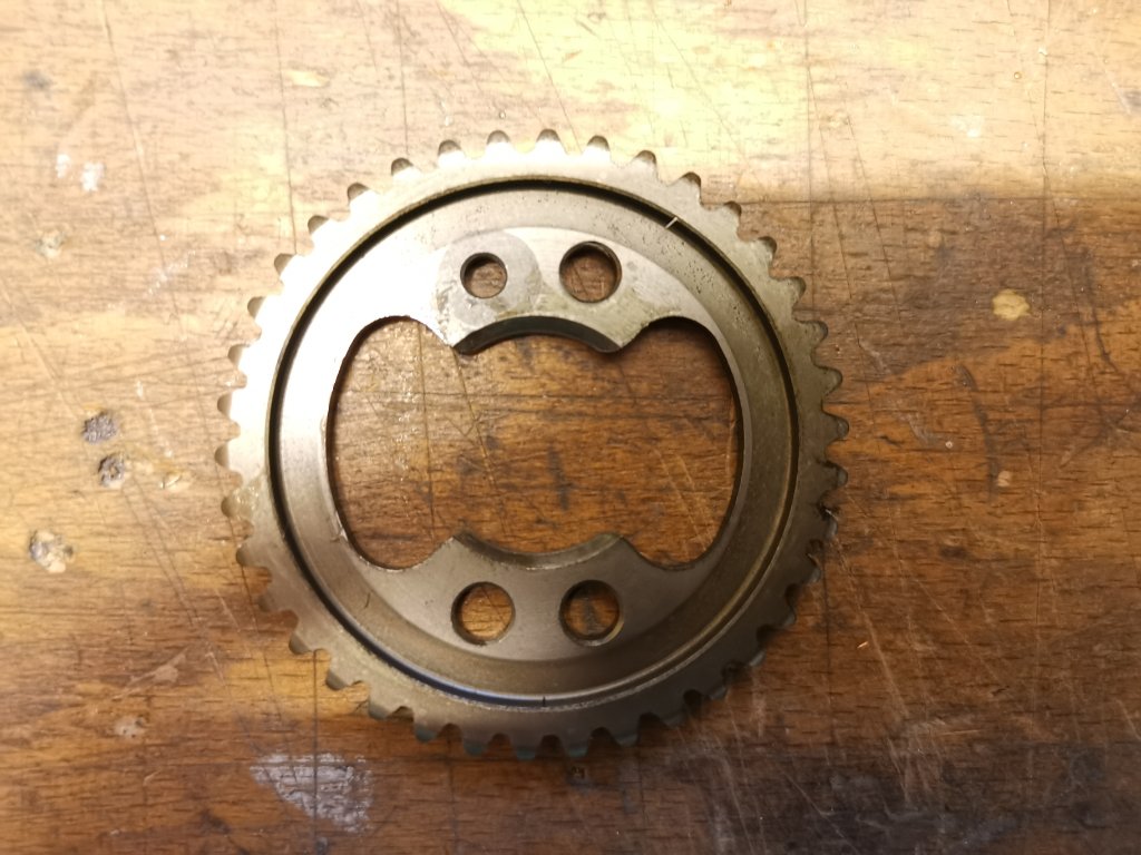

Was genau meinst Du denn mit Bördelung? Ist bei Dir nix eingeschlagen? Zahl nach aussen, das sieht man doch. Oder sind beide Seiten mit Zahlen? Das weiß ich natürlich nicht mehr.Gelöschter User hat geschrieben: 26 Jun 2022 13:57 Leider ist auf dem Foto nicht zu erkennen, nach welcher Seite die umlaufende Bördelung des Kettenritzels zeigt; das wäre nur sichtbar, bei abgenommener Steuerkette.
Mir fällt gerade ein, habe noch einen von ner Freewind im Keller. Geh da gleich nochmal nachschauen. Vielleicht ist was ersichtlich.

Die vertiefte Seite gehört nach innen, die Seite mit der eingeschlagenen Zahl nach außen Männer!!

Genau so!franz muc hat geschrieben: 26 Jun 2022 14:26 https://www.cmsnl.com/products/sprocket ... owerfunnel
Da sieht man es in Verbindung mit Stefans Bild.
Hier noch Bilder vom Zahnrad. Wenn Du die Vertiefung nach aussen montiert hast, läuft die Kette nicht in der Flucht, da das Zahnrad zu weit aussen ist. Das könnte ich mir durchaus als Grund für die Geräusche vorstellen. Vielleicht schleift so die Kette sogar irgendwo. Hoffentlich hast Du Dir nix ruiniert

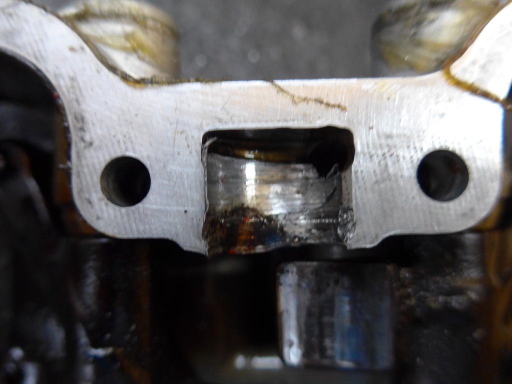

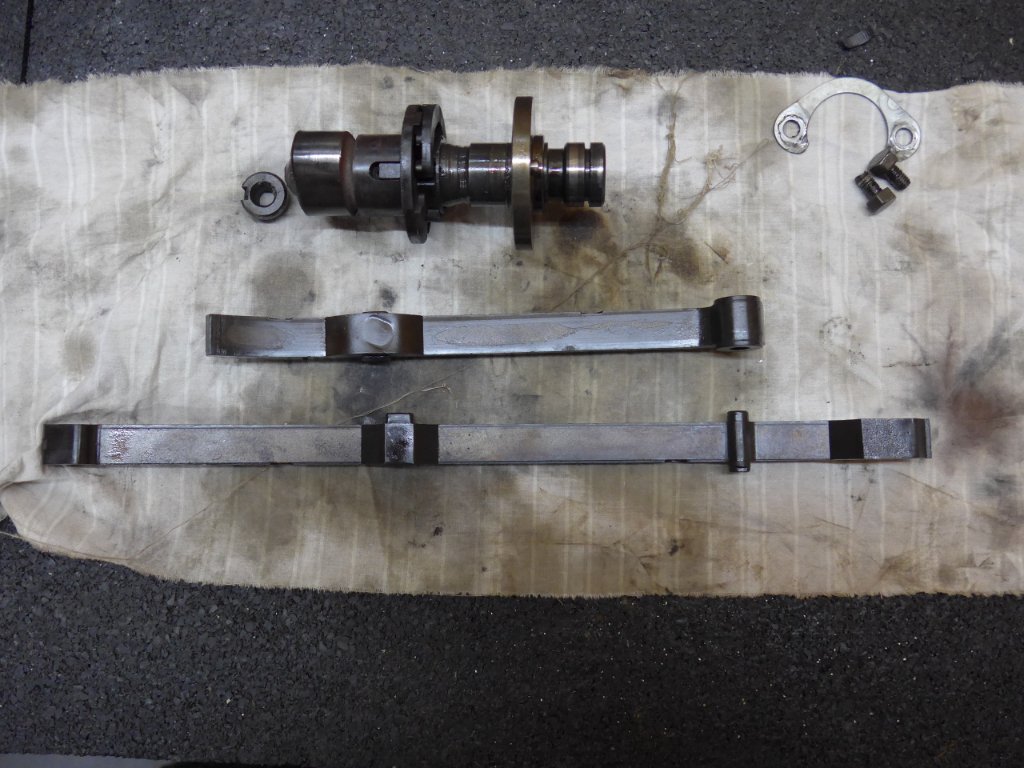

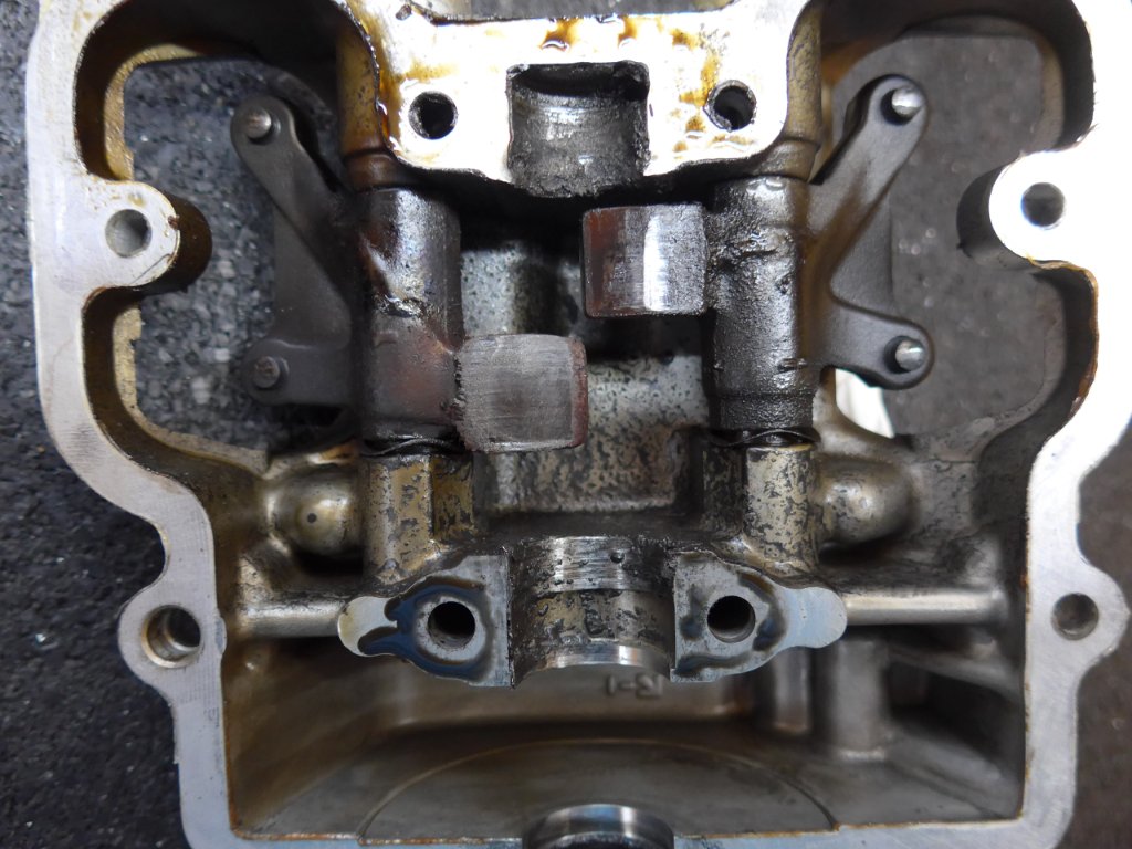

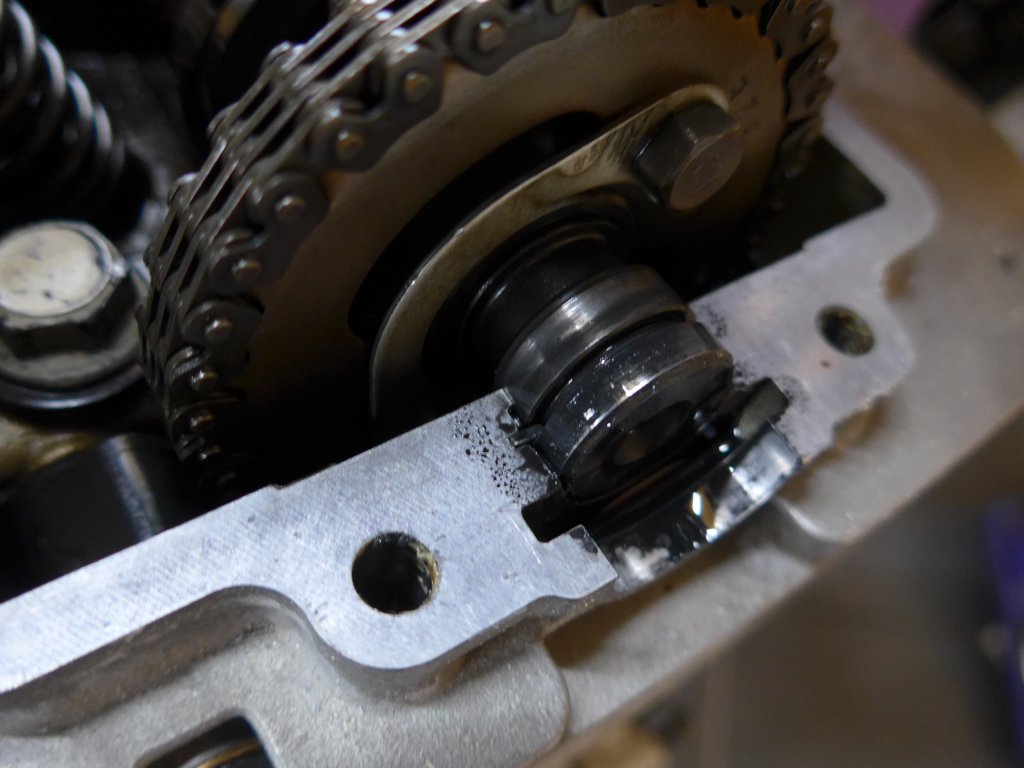

Hallo Zusammen !

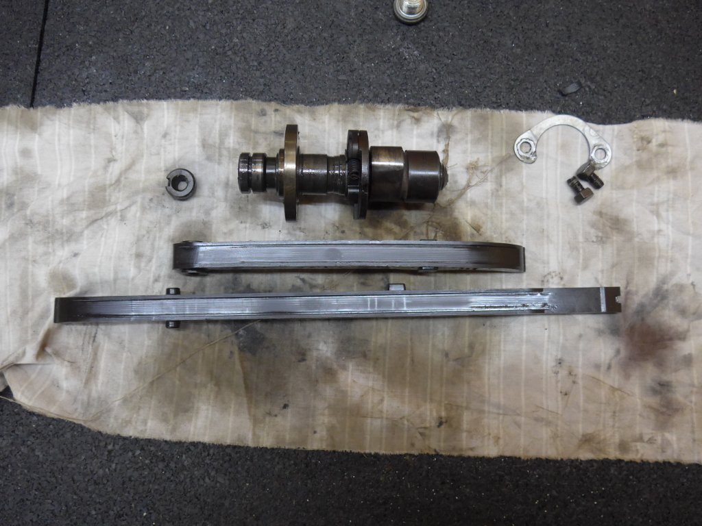

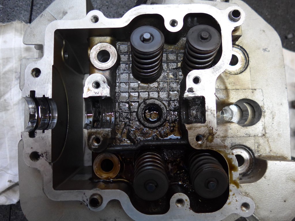

So, nach vielen Monaten ohne DR zu fahren habe ich es heute geschafft, den Motor oben herum wieder zu öffnen.
Zuerst der Schock, als ich den Kolben auf OT bringen wollte: Die Ventile hatten geschätzt ca. 1 cm Spiel...., aber kein Wunder, da die Nockenwelle gebrochen ist.
Wie bereits geschrieben hatte ich den Zylinder mit Kolben abgebaut, sowie den Zylinderkopf, da dort ein Stehbolzen abgerissen war.

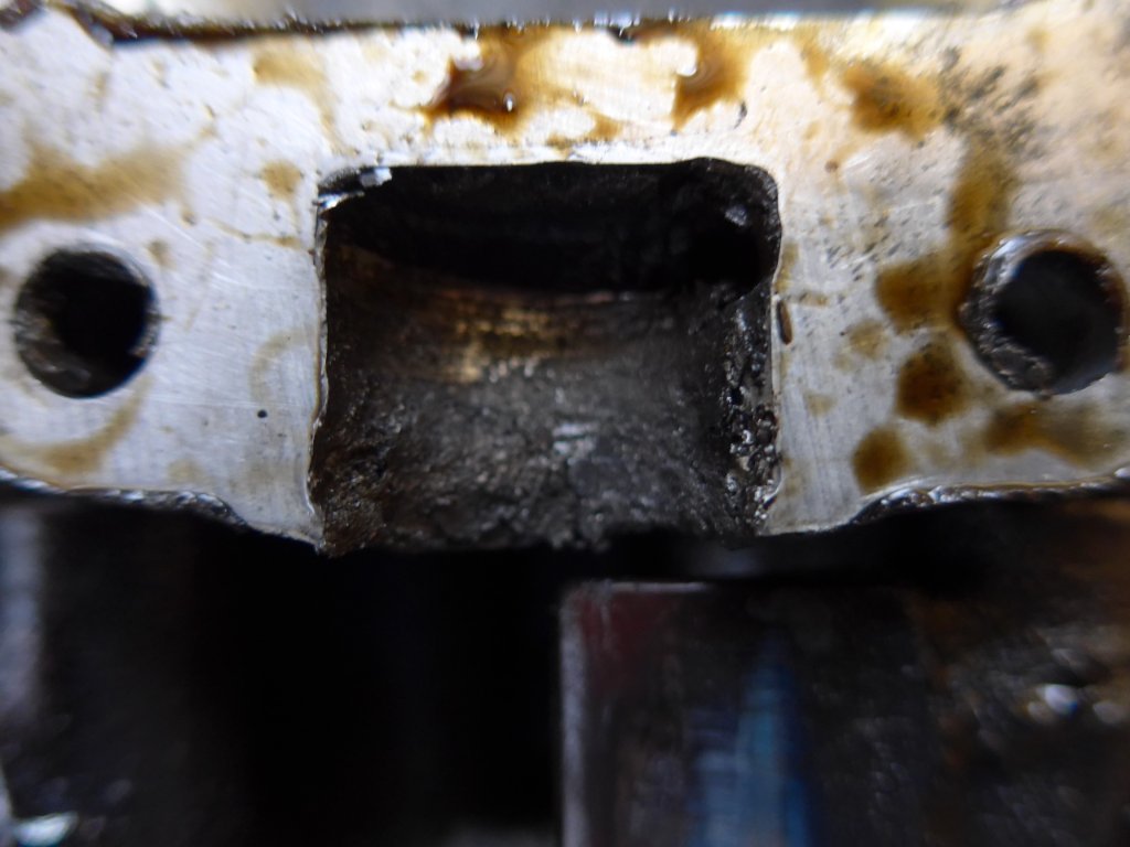

Bei der Wiedermontage muss mir ein Fehler unterlaufen sein. Zuerst war da ein kaum wahrnehmbares Geräusch, welches mit der Zeit lauter wurde.
Im Zylinderkopf befindet sich im Bereich der Kipphebel eine scharze Pampe, welche wohl die Schmierung der Nockenwelle zum erliegen gebracht hat.
Dadurch hat sich die Nockenwelle schön in den Zylinderkopf und den Zylinderkopfdeckel eingearbeitet bis die NW dann irgendwann auch noch brach
Ich hatte nun die beiden Führungen aus schwarzem Kunststoff für die Steuerkette in Verdacht bezüglich der schwarzen Pampe, aber dort kann ich keine Schleifspuren erkennen, auch eine Schleifspuren im Zylinderschacht.
Jetzt frage ich mich, wo der Mist herkommt und wie es zu dem Schaden kommen konnte.
Habt ihr Vermutungen ?
