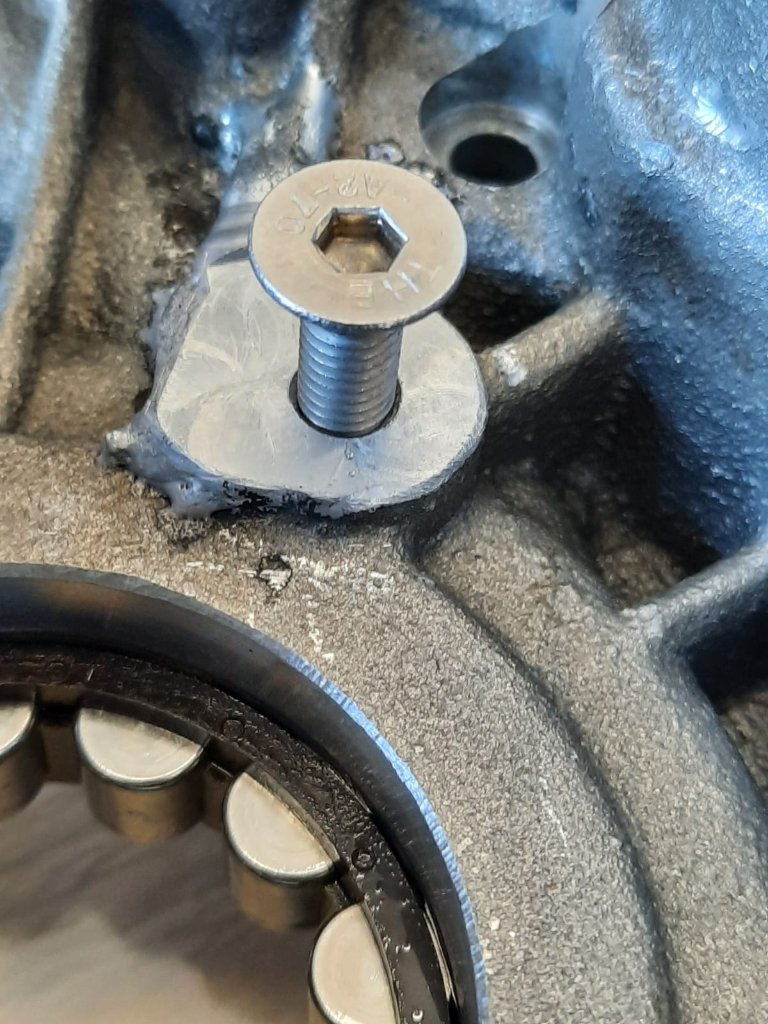

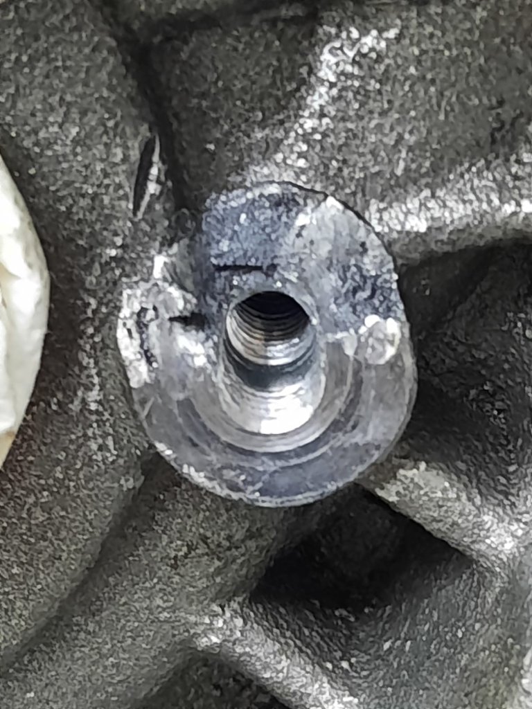

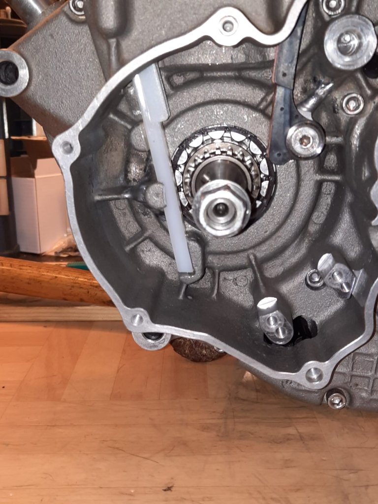

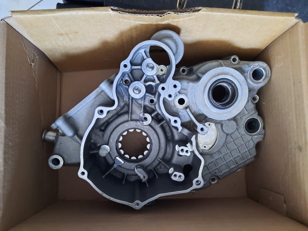

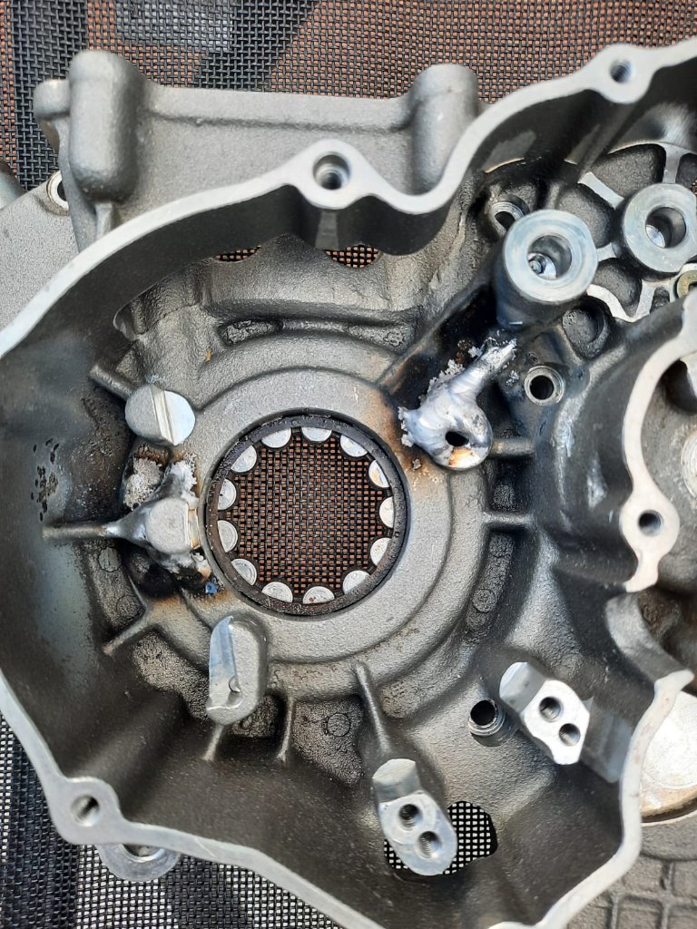

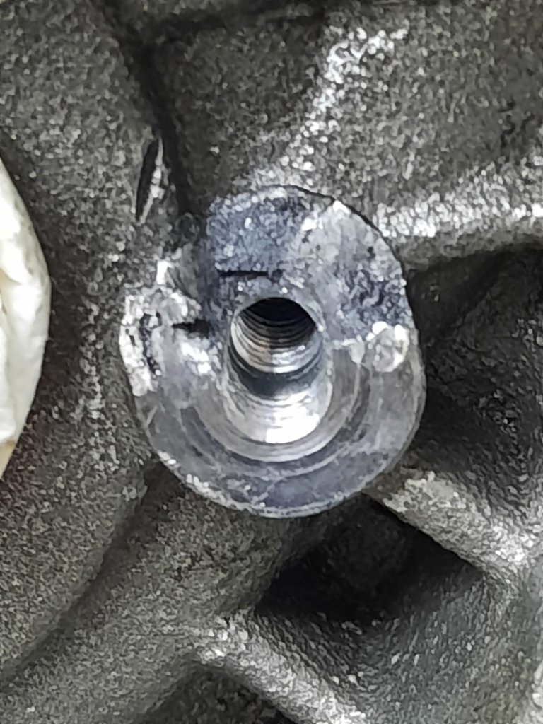

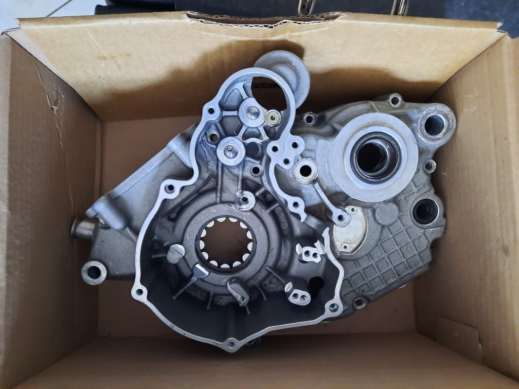

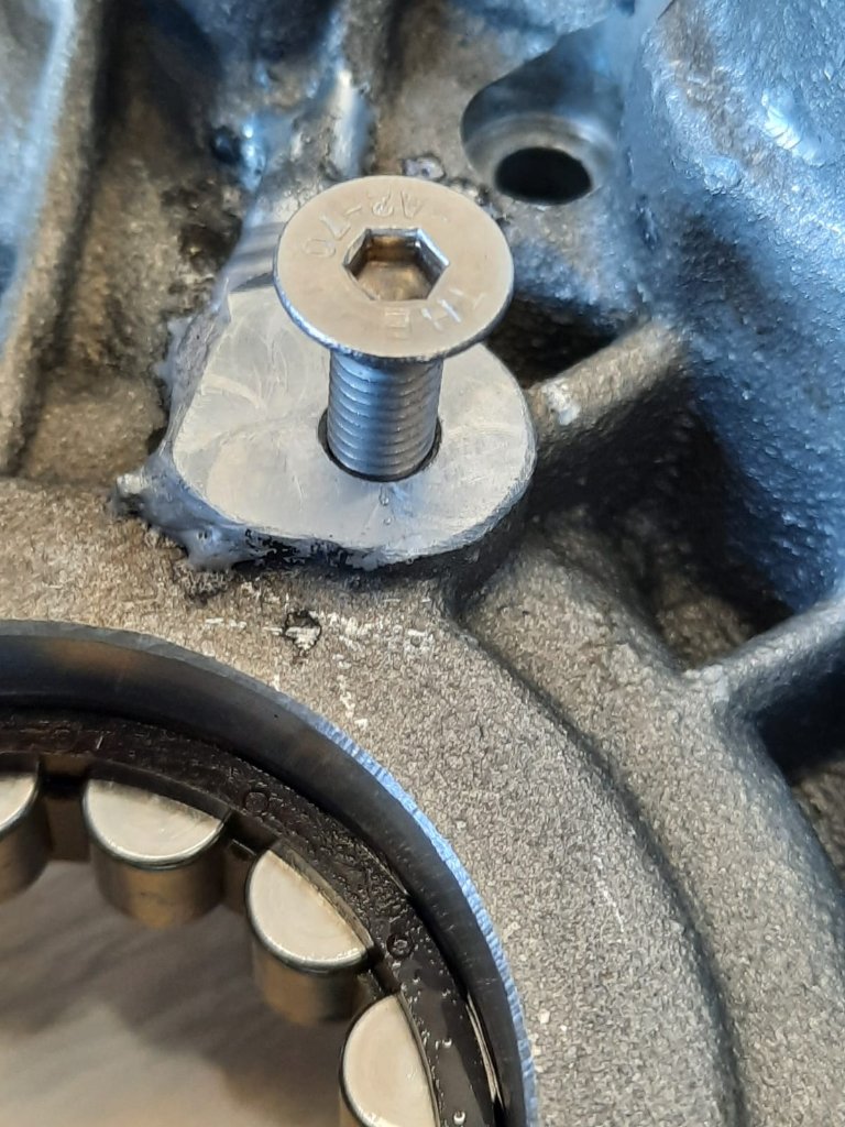

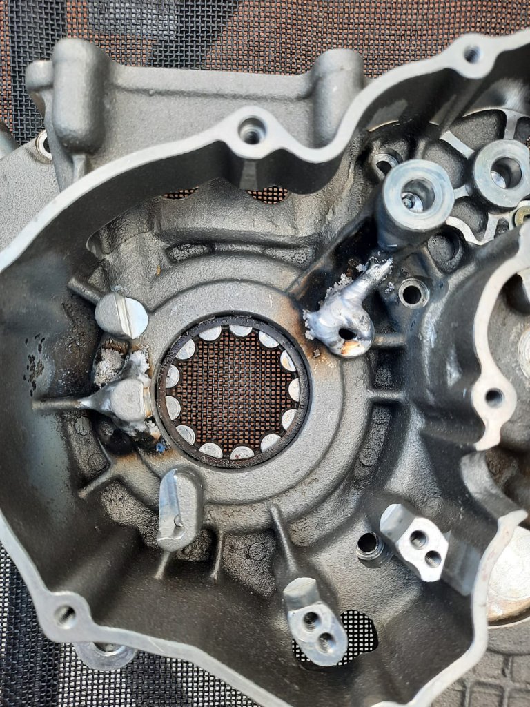

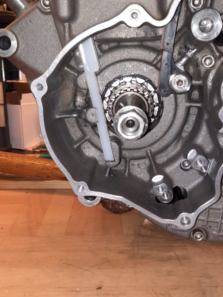

Hallo Leute,
da hier ja immer mal wieder das Problem von Engine Grenade und ähnlichen Dingen aufkommt
möchte ich doch von einem Versuch eines Kumpels berichten.
Ihm ist an seiner TM 350 die Steuerkette gerissen, beim Versuch sich zu verstecken hat
sie einiges an Unheil angerichtet.
Da kam dann die Idee ins Spiel es doch einmal mit einer Reparatur zu versuchen.
Also zum Metallbearbeiter seines Vertrauens, geschweißt und anschließend gefräst.
Die Bohrung und das Gewinde haben wir dann zuhause zusammen gemacht.
Und siehe da, es funktioniert, alles da wo es sein sollte.
Der Motor ist seit ein paar Tagen komplettiert und läuft einwandfrei.
Hier handelt es zwar "nur" um die Lagerstelle der Steuerkette,
die Arbeit ist aber auch von der beim Engine Grenade bei der DR nicht anders.
Wenn ich das so sehe ärgere ich mich doch schon etwas mein Motorgehäuse
einfach auf den Müll geworfen zu haben. :(
Das hier soll aber auch nur die Möglichkeiten aufzeigen die funktionieren können
obwohl es immer heißt: Kann man nichts dran machen. :wink:
Ach ja, es sind meine eigenen Bilder... :wink:

Der Dreisi hat geschrieben: 04 Aug 2022 11:24 obwohl es immer heißt: Kann man nichts dran machen. :wink:
Thomas, weißt doch wie das ist. Alle sagen, das geht nicht. Und dann kommt einer ums Eck und machts :wink:.
