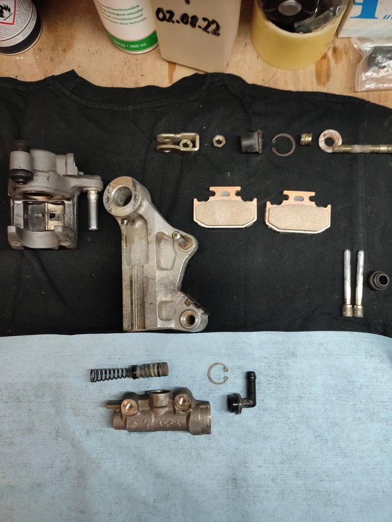

habe heute an meiner neuerwerbung die funktionslose bremse komplt. zerlegt gereinigt und wieder installiert....schmodder und schlonz genug....der hauptbremszylinder saß fest und konnte keinen druck mehr generieren....also alles mit bremsenreiniger gespült und wieder zusammen gebaut -- entlüftet und jetzt bremst es wie gewünscht....die orginalbremsbelaäge mit über 24 jahren hab ich dabei auch entsorgt und erneuert.... :D :D

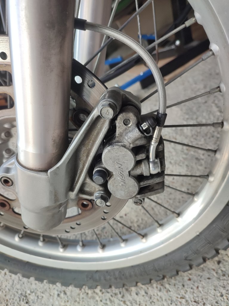

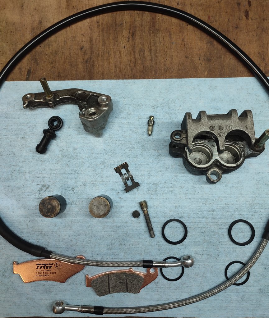

sodele, heute war die vordere bremse dran...
zerlegt-geputzt-gespült und mit neuen belägen (ware noch die org. nissin drinn)
und einer spiegler stahlflex wieder installiert....
jetzt bremst da wieder was..... :lol: :lol:
