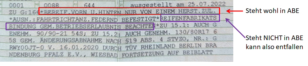

Re: Reifen Hersteller Bindung
bereifung vorn u. hinten nur von einem hersteller
reifenfabrikatsbindung gemäß betriebseerlaubni beachten....
bei meiner eg zulassung mit dem 2. moped (mit wesentl. mehrleistung) habe ich das nicht.....da kann ich hinten wie vorne fahren was und wie in welcher zusammenstellung ich will....

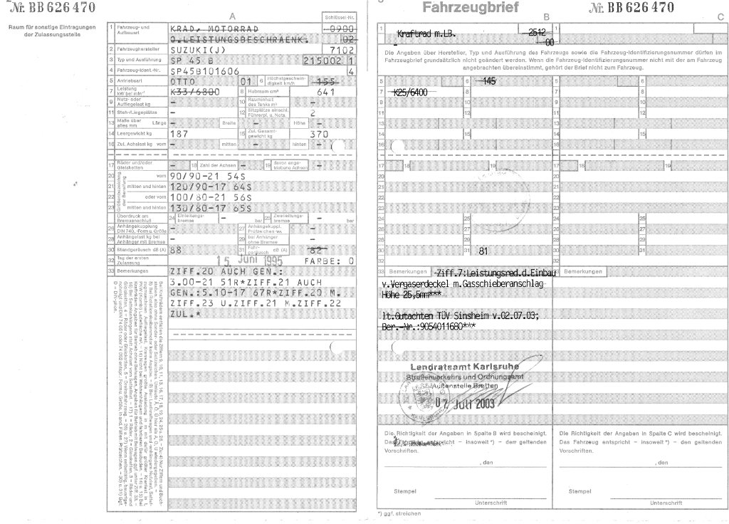

Also, falls Du eine DR 650 dein eigen nennst, gibt's keine Bindung. Der Satz im KFZ Schein dient nur zur Verwirrung aller. Die Reifengröße im KFZ - Schein dient auch nur zur Verwirrung. Und die Herstellerfreigaben sind nun plötzlich nichts mehr wert. Alles der Bürokratieschwachsinn der EU.
Entscheidend ist die ABE von Suzuki. Da steht, welche Reifen gefahren werden dürfen. Hab ich auch ewig nicht kapiert.
Und in dieser ABE die jeder problemlos googlen kann, gibt's keine Bindung an einen Hersteller.

Da muss man auch etwas aufpassen. Auch wenn es nicht in den Papieren steht, kann es eine "Reifenbindung" geben, zumindest was den gleichen Hersteller V & H angeht.El_Kaktus hat geschrieben: 16 Aug 2022 20:16 bereifung vorn u. hinten nur von einem hersteller
Wenn Du das COC hast von dem Mopped, dann schau da mal rein.

Ich hatte es bei meiner DR austragen lassen (die Reifenfabrikatsbindung). Das ist zwar schon ein paar Jahre her aber ging ohne Probleme. Ich hatte es der Dame auf der Zulassungsstelle erklärt und belegt (siehe den Download oben). Was ich nicht gemacht habe ist die Reifengröße zu beachten und somit wurde nur die 120er Größe hinten eingetragen. Es ist aber auch möglich eine andere Größe eintragen zu lassen mit dem Wisch von Suzuki.
Ich fahre aktuell einen 130er Reifen hinten und habe den Nachweis einfach dabei, da ich keine Lust auf Gerenne bei den Ämtern habe.
