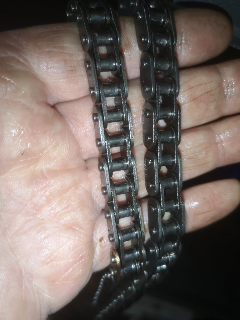

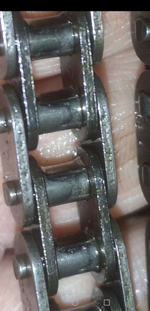

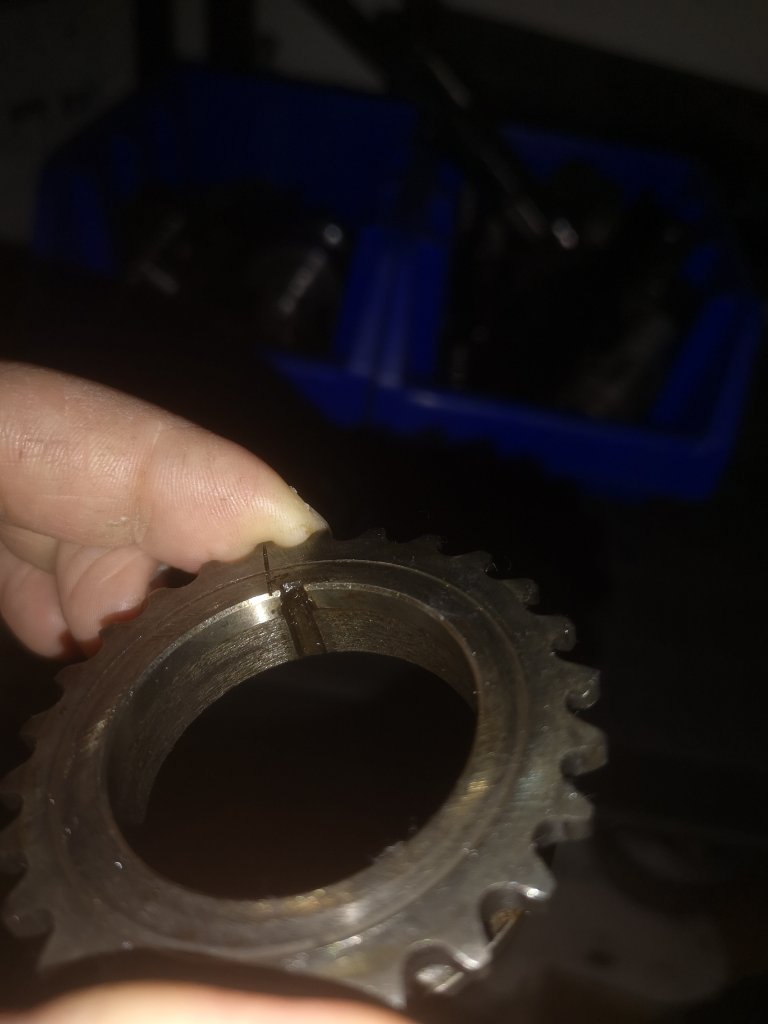

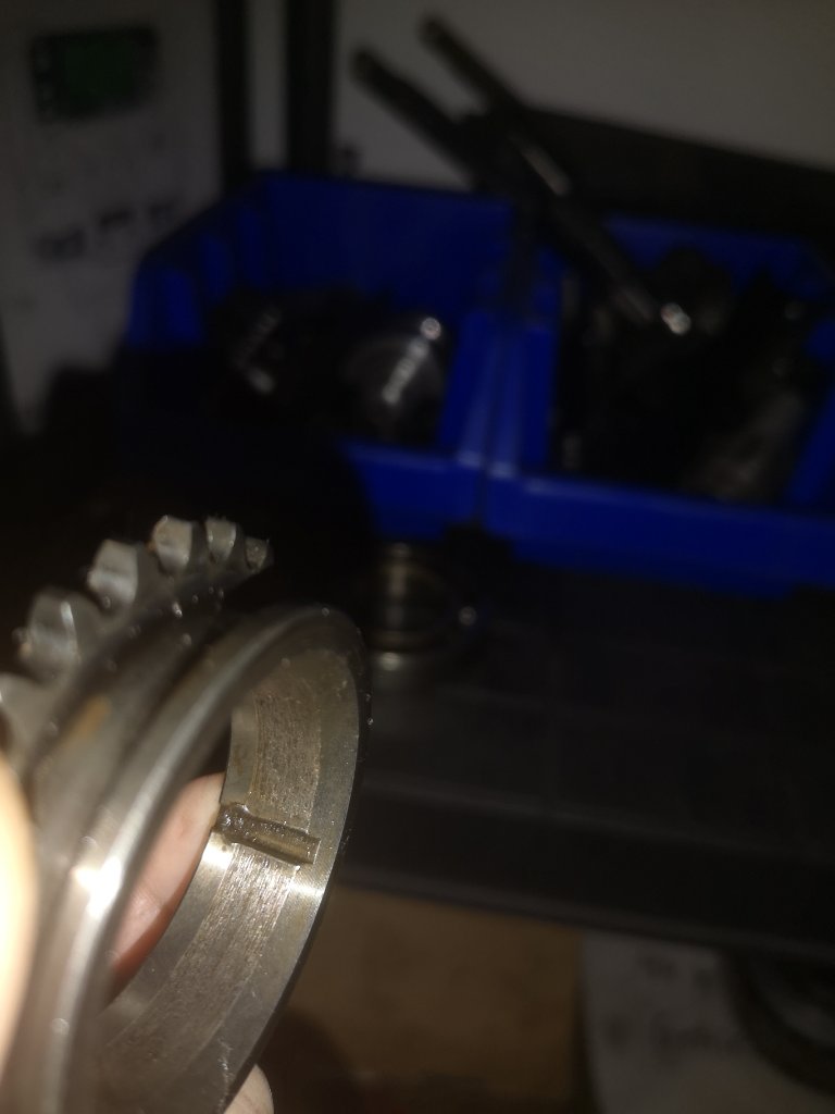

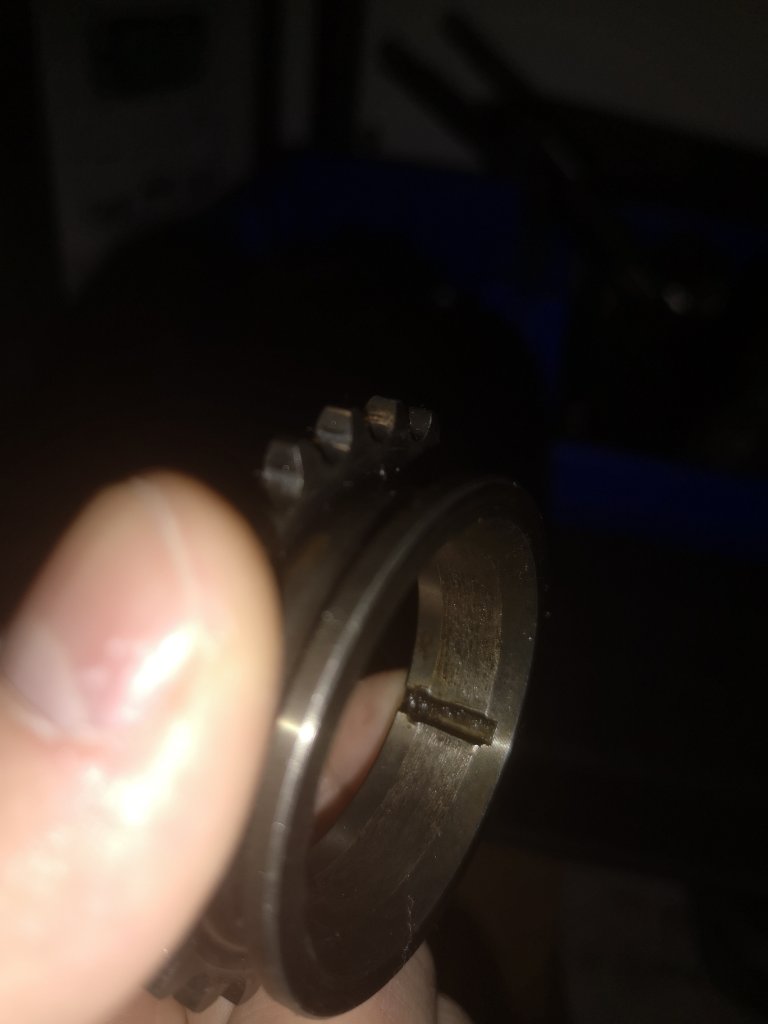

Und sieht dann dass Kettenrad aus, wenn auch dort die Passfeder abscherrt: [ Die Kette längt sich und die Kette Rollen nutzen sich auch stark ab. Ich mann kann auf meinen Bildern erkennen was ich meine.Bitte auch den Rotor prüfen, ist auch mit einem Keil auf der Welle fixiert. Der wird auch gerne abgeschert und der Rotor verdreht such auf der Welle. Bei den Spänen würde ich auch auf Verschleiß der Röllchen von der Ausgleichswelle tippen. Schau dir auch das Kettenrad hinter dem Rotor an, bei deiner Beschreibung könnten die Zähne auch schon Haifischform angenommen haben.
Grüße Damian
