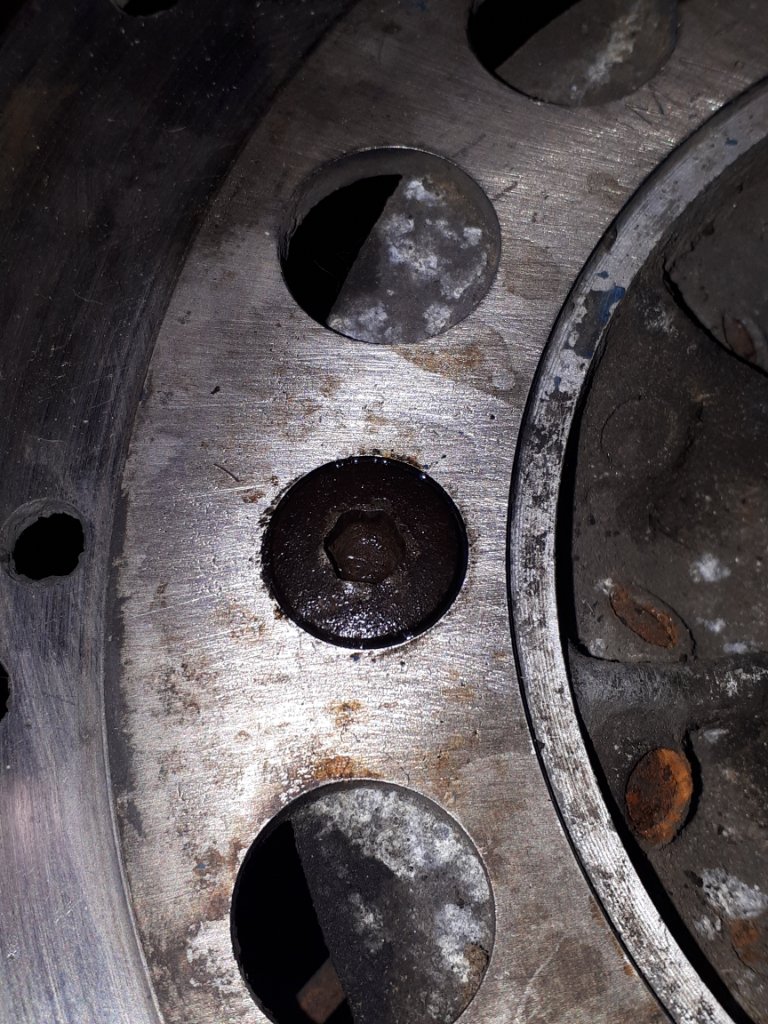

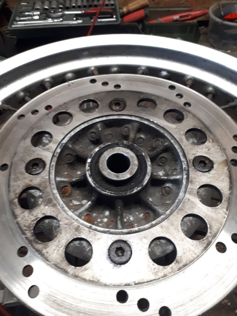

Guten Morgen alle zusammen! Hätte irgendwer eine Zündende Idee wie ich die alten Bremsscheibenschrauben von der Narbe lösen kann ohne das die Narbe den Geist macht !?

Sehr sehr gut das Gewinde der Narbe erhitzen. Ich meine mich daran zu erinnern, dass dieser Teil gut 300 Grad heiß sein soll.

eigentlich wollte ich nur die Radlager wechseln. Bei der Gelegenheit hab ich die Radnabe auf ca. 150° erhitzt.
Beim Austreiben der Lager viel mir der schlechte Zustand der Scheibe auf, also Radnabe von außen erhitzt, dann den Brenner auf die Schrauben gehalten, Inbus mit kleiner Verlängerung vorsichtig hin und her bewegt bis die Schraube locker war. Danach die Schraube 2mm vor und 1mm zurück bewegt das solange bis die Schraube leicht zu lösen war.
Zu guter Letzt das Gewinde mit einem Sacklochschneider ausgeräumt und zur neuen Scheibe neue Schrauben bestellt, Speichen und Felge poliert, alles zusammen geschraubt und die Mundwinkel nach oben gezogen.

Hierzu die Schraube etwas heiß machen und dann mit einem manuellen Schlagschrauber ausdrehen.
Wenn sie sich gelöst hat, kann man sie mit einer Gripzange komplett rausdrehen. Wichtig: Den Schlagschrauber von Hand in die Richtung vorspannen, in die man drehen will, sonst verpufft der Schlag.
Ohne manuelle. Schlagschrauber wird das nichts.
Wenn der Inbus rund sein sollte, dann einfach eine dickere Torxnuss reinschlagen.

Das Erwärmen der Schrauben dient zum Lösen des Sicherungsklebers. Diesen bitte bei der Montage nicht vergessen.
Original ist blau ( mittel-fest ).

die Schrauben vom Kettenradträger kann man auc tauschen. Die zur Bremsscheibe sind unterhalb des Kopfes etwas verdickt, das die Bremscheibe auch genau auf der Narbe sitzt. An der Nabe ist dieser Gewindeeingang auch etwas größer ausgebohrt. Ich schätze diese zusätzliche Bolzenfunktion soll beim Bremsen besser die Kräfte aufnehmen.
