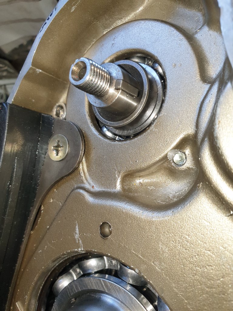

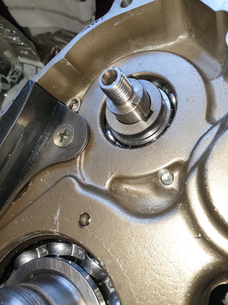

Ich habe angefangen den Motor meiner SP44 zu überholen. Gestern Abend als ich die AGW Kette wieder einziehen wollte kamen bei mir ein paar Unklarheiten auf.
1. Kommt das Abstandstück mit der geraden Fläche nach unten (Bild 1) oder nach oben (Bild 2) auf die Welle.
2. In beiden Einbaulagen sitzt der Keil über der Nut des Abstandstückes und greift somit nicht in dieses. Ist das normal?

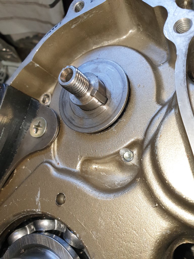

Dann kommt die Unterlegscheibe mit Nut (Bild 3)

Der Keil sollte doch alle Teile mit Nut blockieren, richtig?
Dann müsste das Abstandstück aber höher auf der Welle sitzen da der Keil nicht tiefer kommt...
Denkfehler? Einbaufehler?

So wie auf dem oberen Bild ergibt es keinen Sinn, die einzig logische Variante ist die untere.
Re: Zahnrad Ausgleichswelle Frage zu Reihenfolge
Bild 1 ist richtig Jason
Die große Fläche Richtung Lagerinnenring

Die Ausgleichswelle hat bei dem Absatz einen Radius. Ich täte mal sagen, dass die Phase der Distanz die Funktion hat sich nicht mit diesem Radius zu verkeilen.
By der Way ist der Lagerring gehärtet und steif, dem passiert nichts. Die Unterlegscheibe ist weder das eine, noch das andere. Ergo ist an dieser Stelle geringe Flächenpressung sinnhafter.

180 Grad Wende Jason. Die Scheibe sagt die Wahrheit
