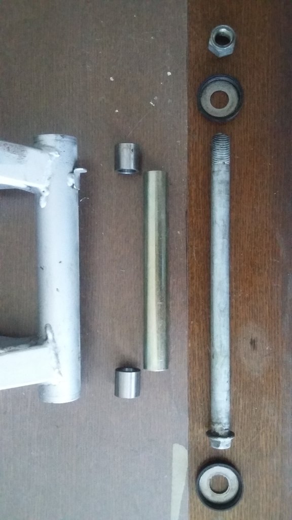

Moin zusammen.
Wenn man mal anfängt...
Weil sie an verschiedenen Stellen Rost angesetzt hat, habe ich die Schwinge zum Strahlen und neu Beschichten ausgebaut. Leider musste ich dabei feststellen, dass das Nadellager nicht mehr gut aussieht. Die Hülsen sind noch gut, aber die Nadellager habe ich ausgetrieben.
Wie bekomme ich die neuen Lager eingetrieben, ohne sie dabei zu zerstören? Hat da jemand einen Tipp? Meine bisherigen Maschinen hatten immer nur Gleitlager mit Messing/Bronzebuchsen. Da konnte man nichts kaputtmachen.

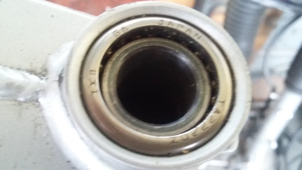

Re: SP 45 Nadellager der Schwinge erneuern
Hi Berti,
habe bei mir auf dem Balkon ne Schwinge liegen, bei der beträgt die Einpresstiefe 1,20 mm. Die Lager sind noch original.
Hier ein Foto.
Hier ein Foto.
Oh, dann habe ich sie zu weit eingetrieben.
Danke, Thomas.
Danke, Thomas.

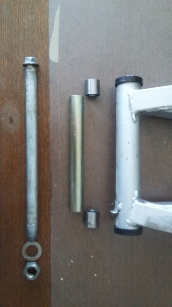

hab hier noch mal ein Foto von der Schwinge. Die Lager sind schon drin. Wenn man die Innenrollen und das Mittel-Rohr heraus nimmt, erhält man dieses Bild.
@Stefan
Ja, es gibt einen Anschlag. Ich dachte, das Lager müsste bis dahin eigentrieben werden. Aber jetzt ist es von der Außenkante ca. 10 mm drin und noch nicht ganz am Anschlag, vielleicht noch 2 mm. Sollte laut Thomas´Schwinge im Normalzustand wohl fast bündig mit dem Schwingenrohr sein.
