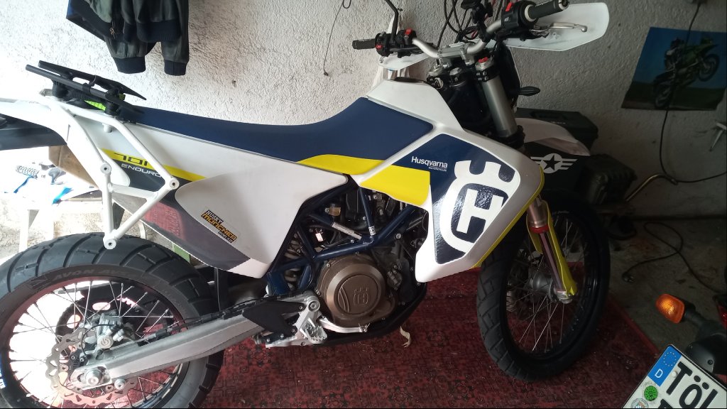

Ja, lieber Tibor. Die DR 600 ist verkauft. Und alle Ersatzteile auch. Mein Leben hat sich geändert und es ist leider mit dem Schrauben vorbei. Daher ist sie nicht einmal mehr Zweitfahrzeug.

Hallo Franz,
auch wenn das einen herben Verlust bedeutet: Gute Zeit mit der HQV. Schönes Motorradl!
