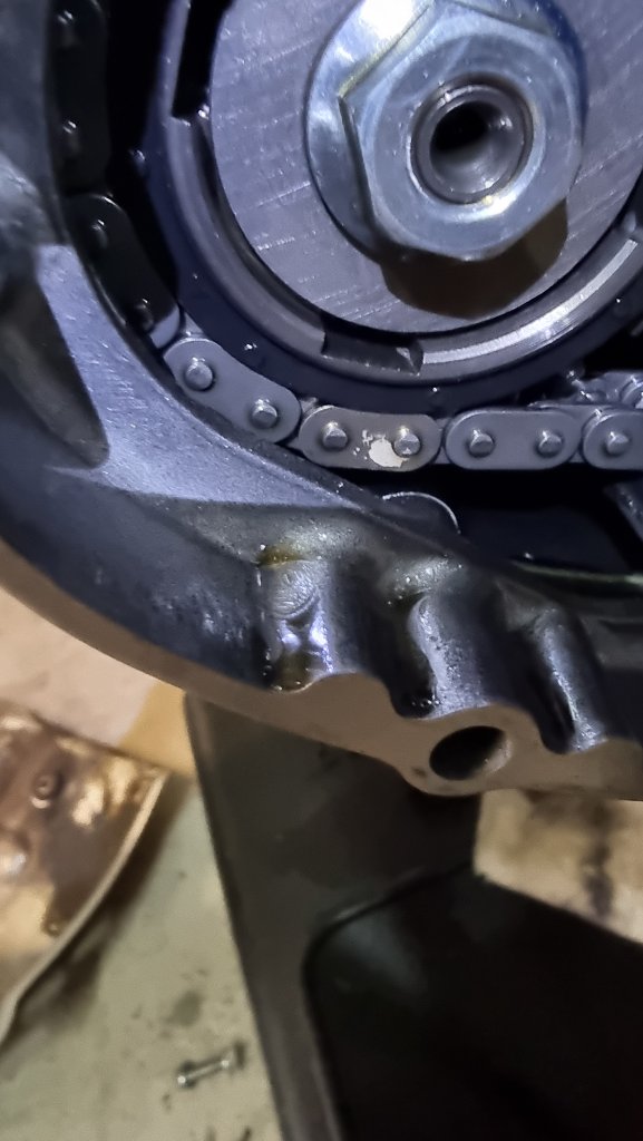

Ich danke euch schon mal und werde wohl morgen oder spätestens Sonntag die Mühle mal öffnen. Werde mich dann noch mals mit Fotos melden 😅

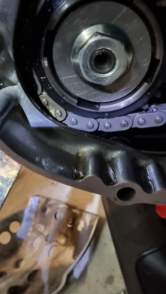

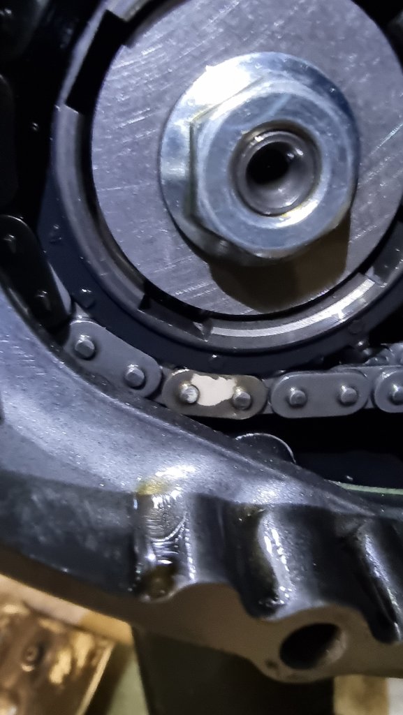

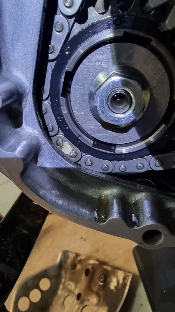

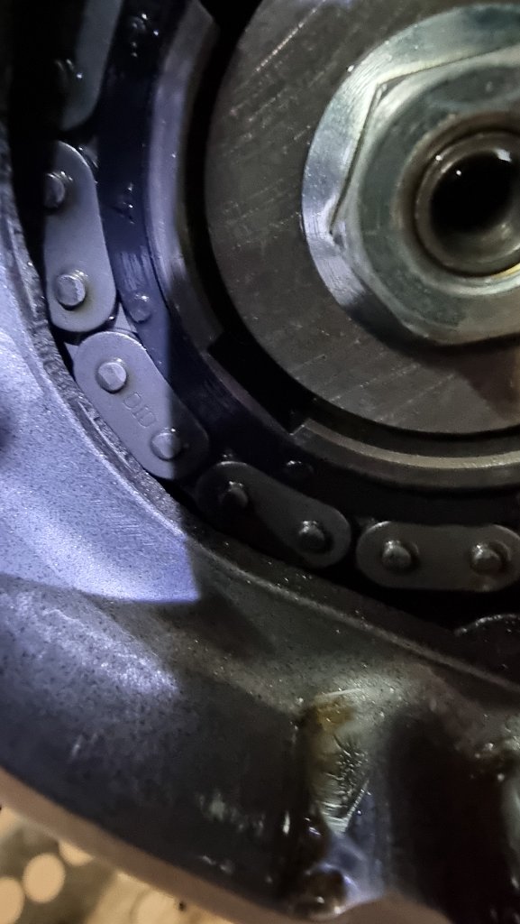

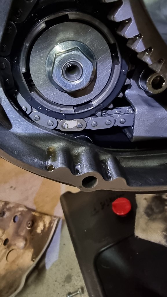

So, weiter wie auf den Fotos komm ich leider nicht, da ich den polradabzieher noch nicht habe 🤦‍♂️
Ich finde zumindest 3 Markierungen auf der Kette, doch seh nur das eine mal fluchtet..
Ich hab einfach mal alle markiert zum hochladen.. lieber zu viel als zu wenig 😅

Locka hat geschrieben: 21 Mai 2023 20:54 Ich finde zumindest 3 Markierungen auf der Kette, doch seh nur das eine mal fluchtet..
Hi Locka,
das ist erst mal nicht ungewöhnlich. Du mußt die KW durchdrehen und irgendwann sollte es dann aber passen.
Ich habe das mit meiner Dicken hinter mir. Alle Markierungen in die richtige Position gebracht und die Kette entsprechend den Markierungen aufgelegt, passt.
Dann hab ich angefangen die KW zu drehen, passt nicht. Also weiter gedreht, dachte erst ich spinne.
Wenn ich mich recht entsinne, hat das erst nach der 18.ten Umdrehung wieder alles gepasst :roll:.
Wenn Du den Abzieher hast, guck nach den Passfedern. Dann alles in Position bringen und Kette auflegen, mit den markierten Gliedern und spannen. Und bei der Gelegenheit mess mal die Kette auf Toleranz. Ob die noch im Maß ist.
