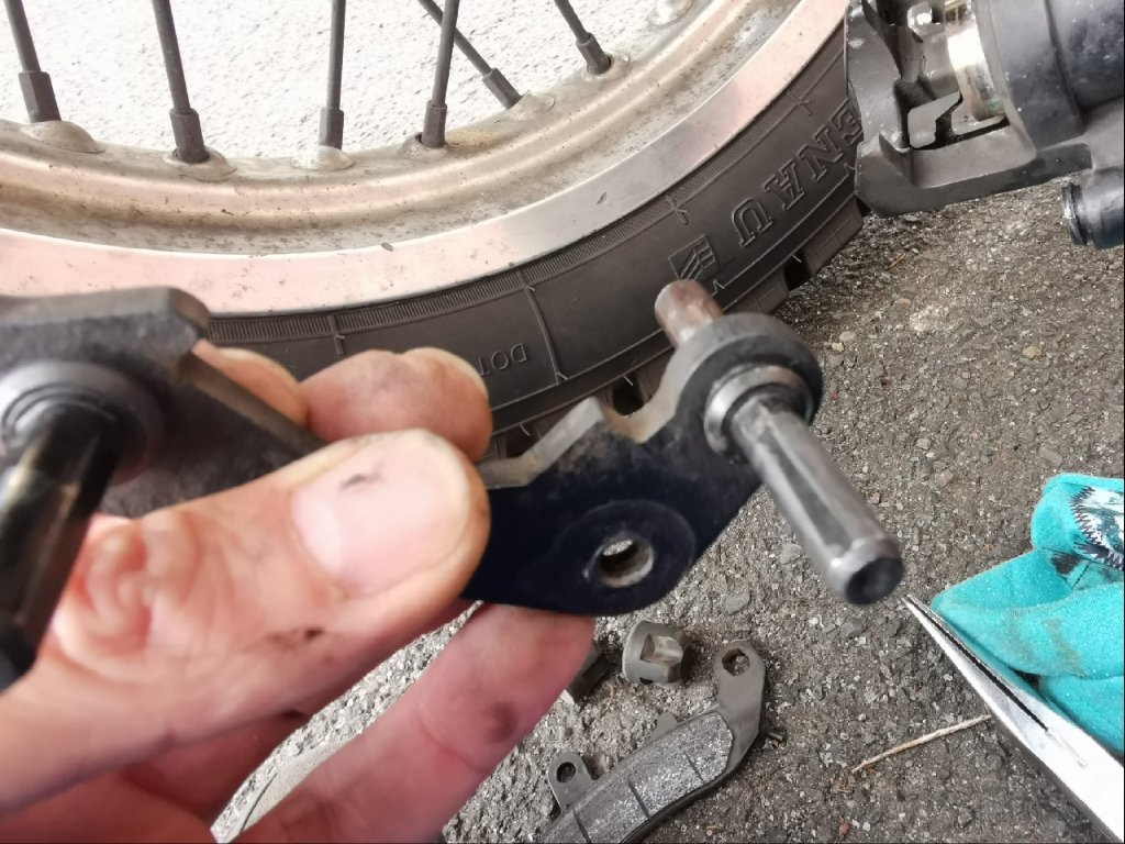

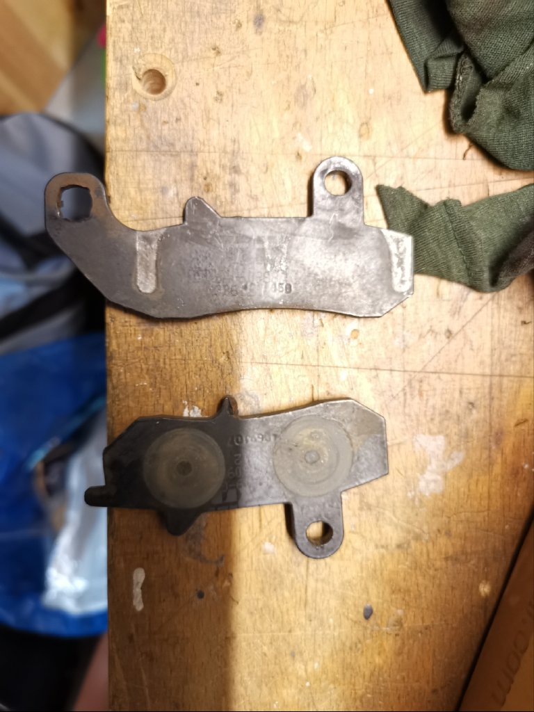

Habe vor 3 1/2 Jahren die Bremsanlage meiner Dicken komplett restauriert. Nun musste ich feststellen, das hinten die Bremse schon wieder diesen Namen nicht verdient :evil:.
Oben der innere Belag, unten der äußere, also der auf Kolbenseite.

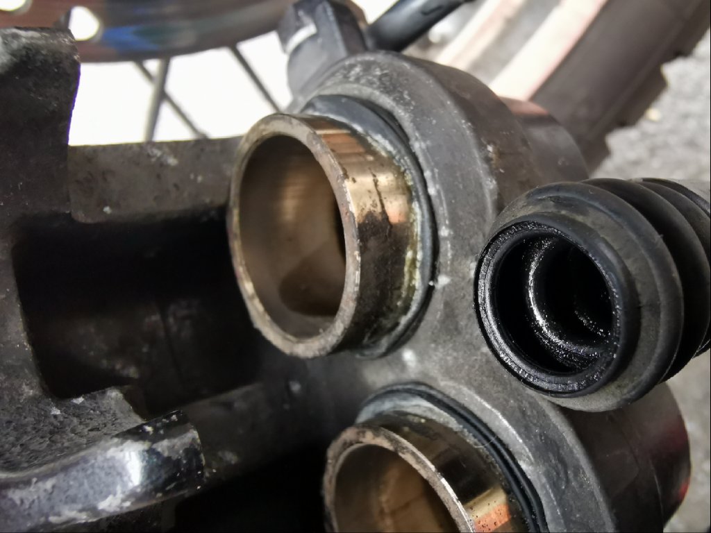

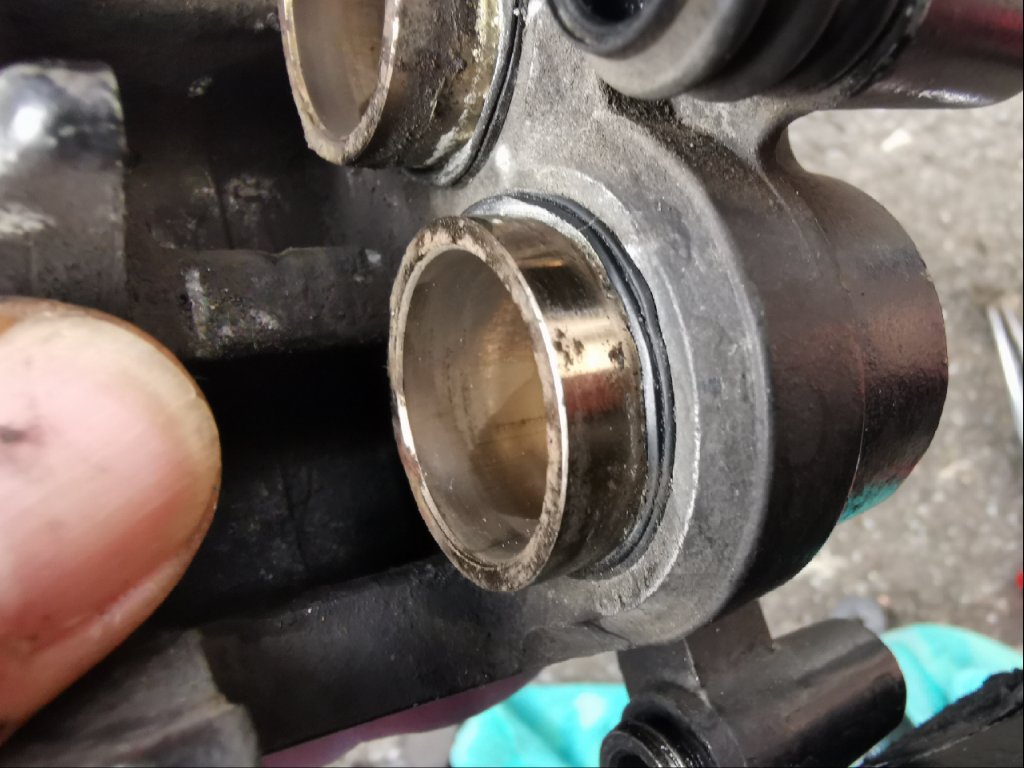

Aber es kommt noch dicker. Taugt das Material der Ersatzteile nix? Bremskolben schon wieder angefressen (kosten ja fast nix), Staubschutzkappen vermatscht und ob die Teile des Sattels original so aussehen, bezweifle ich auch. Was könnte der Grund für das offensichtliche Hängen des Sattels sein? Was meint ihr dazu?

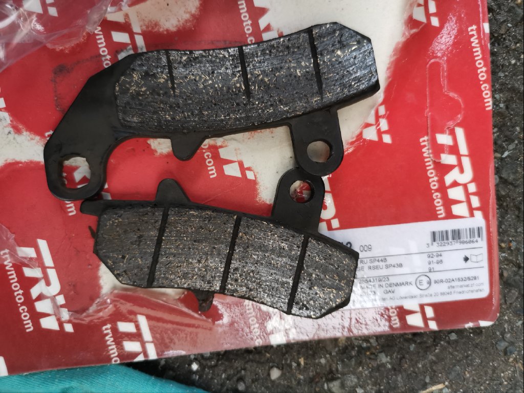

Habe heute neue Beläge eingepflanzt und werde morgen eine ausgiebige Testfahrt machen. Schließlich möchte die Dicke diesen Monat ne frische Plakette bekommen :wink:.

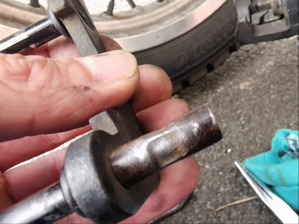

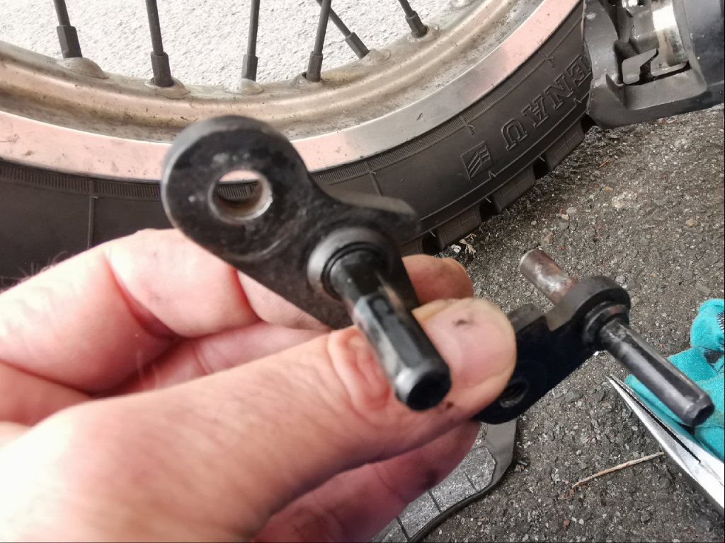

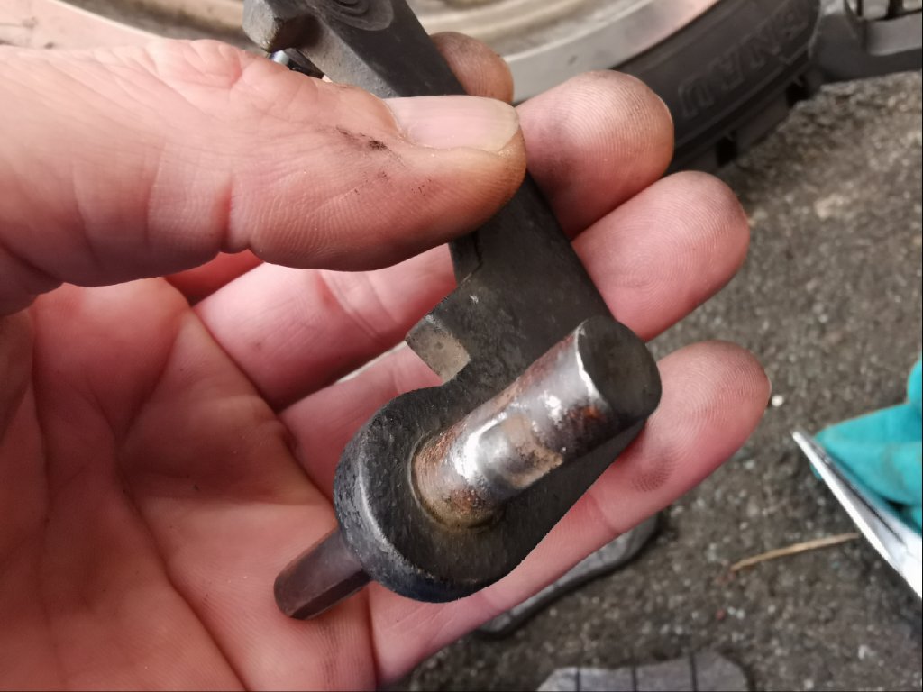

deFlachser hat geschrieben: 30 Sep 2023 18:42 Aber es kommt noch dicker. Taugt das Material der Ersatzteile nix? Bremskolben schon wieder angefressen (kosten ja fast nix), Staubschutzkappen vermatscht und ob die Teile des Sattels original so aussehen, bezweifle ich auch. Was könnte der Grund für das offensichtliche Hängen des Sattels sein? Was meint ihr dazu?
Stefan,an Bremsen muß immer alles schön leichtgängig sein, die Bilder 5+6 sprechen da eventuell eine andere Sprache. Insbesondere die im letzten Bild sichtbaren Vertiefungen auf dem Führungsstift sind mir suspekt. Dort könnte sich dann ein Widerstand ergeben der die freie Beweglichkeit des Bremsbelages oder der Bremszange einschränkt. Aber eine Ferndiagnose ist schwierig, eventuell ist auch an der Aufhängung was verbogen durch Sturz oder inkompetente Reparaturversuche von Vorbesitzern etc. Wie sehen die Abdrücke der Bremskolben auf der Rückseite des äußeren Belages aus?

erstmal vielen Dank für die ersten Einschätzungen. Und hier ein Bild von der Rückseite der Beläge. Die Bolzen sehen in der Tat etwas merkwürdig aus :?.

@Stubi, was sagste denn nun zu den Abdrücken auf der Rückseite der Beläge? Lassen die überhaupt irgendwelche Rückschlüsse zu?
Bin nach 230 Qualitätskilometern wieder zu Hause. Am Anfang dachte ich Mist, neue Beläge, gleiche (Nicht) Bremsleistung wie vorher. Aber dann ist es immer besser geworden :D. Müssen sich erst auf die Scheibe einbremsen. Werde die zukünftig wohl mal öfter benutzen müssen. Heute mal extra drauf geachtet. Ich nutze normalerweise offenbar wirklich nur die vordere Bremse, außer wenn's mal eng wird :mrgreen:. Und dann funktionierts nicht. :?.

DR500 hat geschrieben: 01 Okt 2023 18:01 Wenn du die Kolben zu weit rein gedrückt hast
Hat einfach nicht mehr gebremst. Fotos von den Belägen seht ihr ja.
Für die neuen, musste ich die Kolben zurück drücken, logisch. Die Staubschutzkappen ziehts teilweise mit rein.
Aber es bremst wieder.
