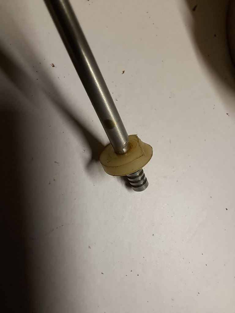

einige wissen es vielleicht noch aus dem Vorstellungsthread, ich habe mir kurz vor Saisonende eine SP46 gekauft und bin grade dabei mir die über den Winter wieder schick zu machen.

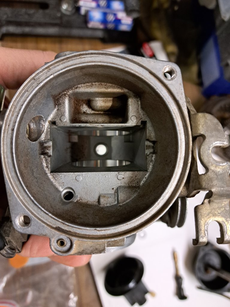

Grade hab ich den Vergaser auseinander und stelle fest dass der nach nicht ganz 36tkm schon ziemlich fertig aussieht und es, obwohl die Kiste zumindest auf den paar km Probefahrt vor Kauf eigentlich ganz gut lief, nicht wie geplant mit ein paar neuen Dichtungen zur Prophylaxe getan ist.
Brauche nach nem ersten Überschlag ca 150€ an Teilen :?

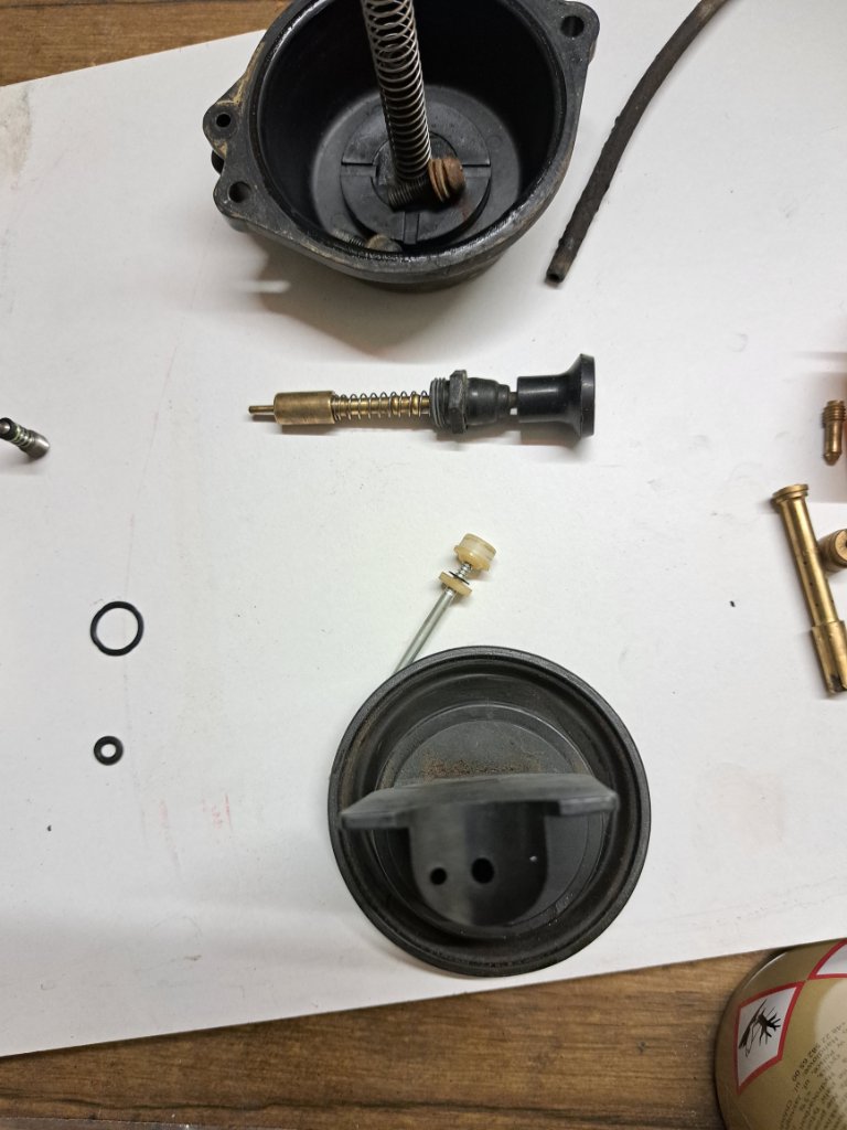

Also weiter: BST hätte den Vorteil dass die Dinger recht simpel sind. Nur braucht meiner halt doch einige Zuwendung.
Gründliche Reinigung ist klar.
Dichtsatz + O-Ring unter der Schieberführung.
Membran ist ok.

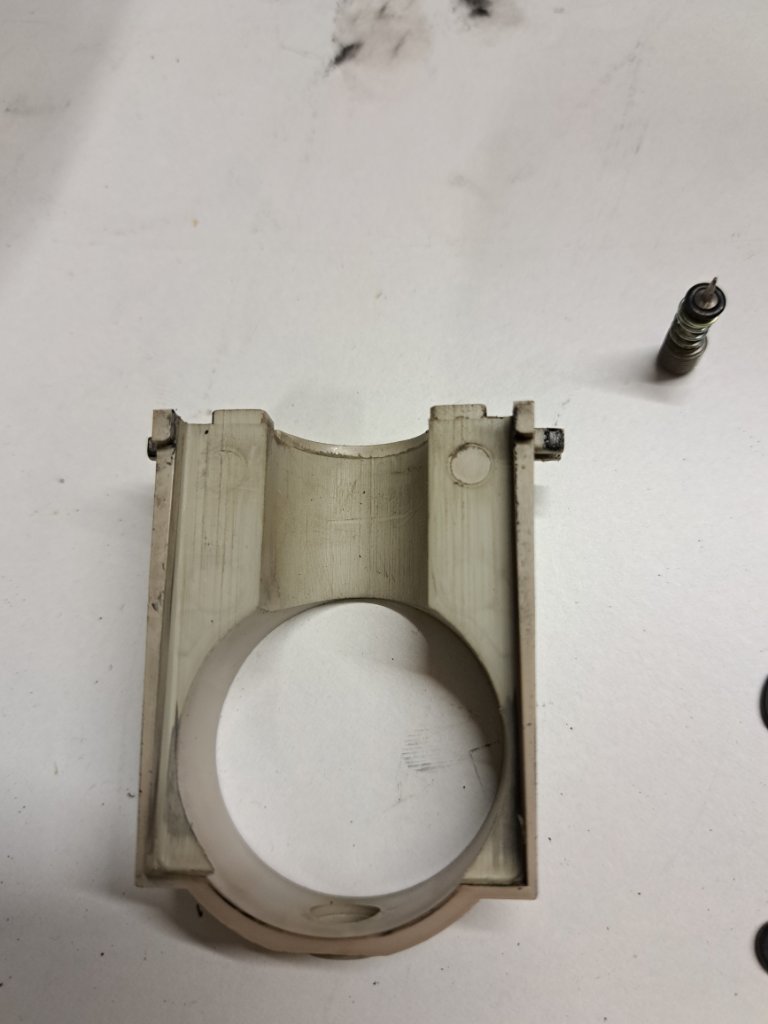

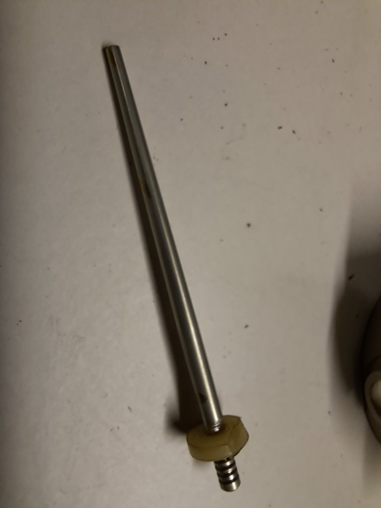

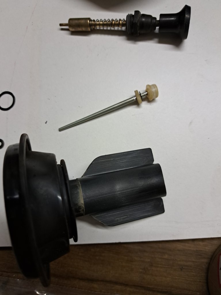

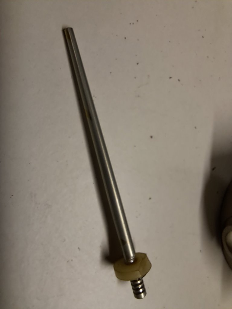

Düsennadel und die angefressene Kunstsoffscheibe muss neu (die Nadel selbst ist unter der Scheibe auch ordentlich angefressen), Nadeldüse natürlich auch dazu.
Dann halt die Schieberführung und der Schieber. Die kleinen Vertiefungen oben an der Schieberführung sind meines Wissens Verschleißmarken, die eine ist fast eben. Der Schieber hat auch einige Riefen und das Loch für die Nadel ist oval. Durch den Dreck der wegen dem fehlenden Filter über die Belüftung rein gekommen ist hat da halt wohl einiges an Verschleiß stattgefunden. (Kleiner TwinAir Filter dafür liegt schon hier)
Dazu noch ein paar Düsen.
Möglich dass es mit bisschen putzen und Minimalaufwand auch nochmal laufen würde - aber wer weiß wie lange, wenn ich jetzt schon mal offen hab möchte ich dann anschließend lieber ne Weile Ruhe haben, auch wenn das Zeugs leider nicht so ganz billig ist.

Momentan ist 140/42,5 drin, CO-Schraube 1,5U raus und Nadel auf höchster Stufe (also Clip ganz unten = fetter).
Das kommt mir seltsam vor, normalerweise ist die in Mittelstellung, oder? Wenns mehr als eine Stufe hoch oder runter braucht vermute ich dass da irgendwas anderes nicht optimal ist.

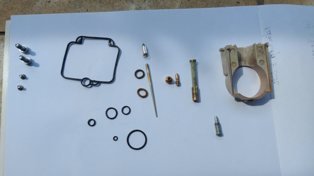

Hi, ich hatte meinen BST-Vergaser vor 2 Jahren zu Topham geschickt und überholen lassen. Auf dem Bild kannst Du Dir einen Überblick über die ausgetauschten Teile verschaffen.
Die Originalbedüsung ist 137,5/47,5. Mit der Originaldüsennadel 6F6 (3) tut sich der Zubehörhandel schwer. Ich habe letztendlich von CSMNL etwas passendes bekommen...

Insgesamt habe ich knapp 200 € gezahlt. Davon entfielen knapp 115 € auf die Teile, der Rest auf Arbeit und Versand. Wegen brutto/netto hier nur ungefähre Summen.
Und wie erwähnt: die originale Düsennadel scheint es nicht mehr zu geben. Bei CSM in Holland habe ich einen würdigen Ersatz gefunden.

Dann wäre meine mit 140/42,5 ja irgendwie total unlogisch eingestellt. Auf der Nadel kann ich nix mehr lesen, nur 6F, dann fängt die abgefressene Stelle an, ich meine aber für die SE mal 6F19 gelesen zu haben, kann das sein?
