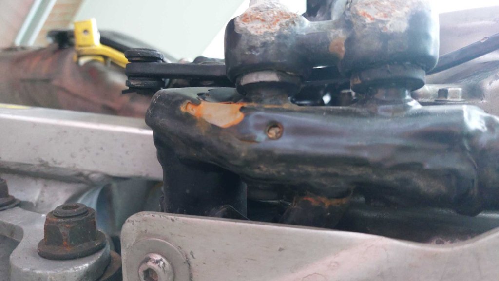

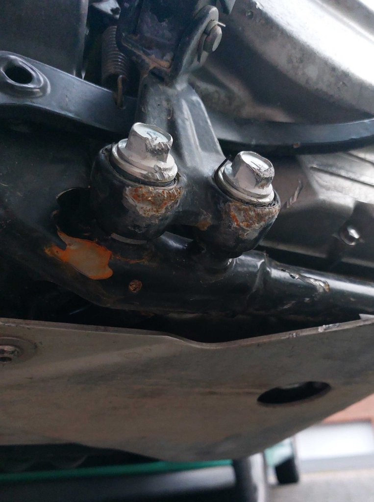

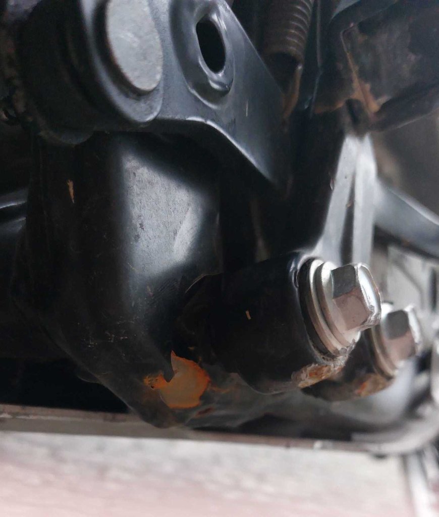

Moin zusammen,
die DR von meinem Sohn lief ja nun einwandfrei und er ist 'ne Woche in den Alpen rumgedüst.
Leider ist er gestürzt, niemandem ist ernsthaft was passiert außer dem Rahmen.
Der ist mit der Fußraste an einem Absatz hängen geblieben und hat nachgegeben.
Die beiden Gewinde der rechten Raste sind hochgebogen. So starkt, dass der Bremshebel festgeklemmt ist.
Also - Totalschaden....
Ich denke nicht, dass man hier biegetechnisch was machen kann.
Besser wäre wohl ein gebrauchter Rahmen - hat jemand zufällig einen abgehangenen übrig?
Die linke Hand zum Gruß
Horst

Re: Rahmen benötigt SP46
Würde es versuchen geradezubiegen.
1m langes Rohr auf ein dickes Flacheisen schweißen, festschrauben (Fußrastenschrauben) und los...
hast du die Raste schon abgeschraubt?
Nicht das hauptsächlich nur die Schrauben krumm sind.
Vllt. ist es mit dem Richten dann nicht ganz so wild.
Schaus dir an wie Franz sagt.
Vielleicht sind auch nur die Silentbuchsen schadhaft bzw verdreht! Hatte ich mal.
Falls aufnahme krumm, bremshebel etc weg bauen und vorsichtig warm machen und zurück biegen wie kallegerd schreibt.
Aber weder zu warm noch zu kalt ist gut, bei zu kalt gibt es Risse im metallgefüge und bei zu warm zieht es sich nachher mehr zusammen als ursprünglich. Gas Sauerstoff mit 1-2mm Brenner wäre gut weil punktuell. Dahinter warmeschutzmatte für Motor usw.
Nicht mit Wasser abkühlen weil dann zieht sichs doppelt so viel zusammen! So richtet man im rohrbau Leitungen, also mit Wasser zieht es mehr, drum keins verwenden!
Dann ab auf die Bahn hände vom lenker und geradesauslauf testen.
Gut und weiter!
Halb so wild!
Gut und weiter!
Halb so wild!
Man merkt ja normalerweise beim Erwärmen, wann das Material langsam etwas weicher wird.
Ich weiß nicht wie der obere Teil der Fußrasten aussieht aber wenn die auch nicht mehr zu gebrauchen ist,dann würde ich diese als Hebel zum Biegen nehmen.
Vielleicht erst mal alles abschrauben und neue Bilder machen.
Bitte auch um den Bereich der Gewinde,damit man den weggeplatzten Lackstellen besser erkennt.
Vielleicht kannst due alte Raste such um 180° drehen und verschrauben.
Dann kannst ,ohne anzustoßen, die beiden Gewindehülsen,gleichzeitig, wieder in die Ursprungslage bringen.
Gut Wärme in dem Bereich hilft.Der Lack wird noch etwas mehr leiden, aber das ust ja kein Problem.Viel Erfolg
Mein Senf dazu !
Ich würde, wie bereits vorher schon geschrieben , erst mal die Schrauben rausdrehen ! Oder rauswürgen so wie das aussieht.
Dann sieht man schon klarer !
Dann die Hülsen mit viel Gefühl wieder auf Position bringen
Das ein gerade Rahmen nicht krumm gerichtet werden soll ist ein berechtigter Einwand.
Weil man nicht weiß, ob die Fußrastenaufnahme einen Weg hat, würde ich sicherheitshalber direkt die ganze Fußrastenaufnahme ersetzen. Das Minimum ist das ersetzen der Silentbuchsen (Centartikel).
nach diesen Fotos sieht das garnicht so wild aus. Schraub erst mal die Fußrasten an und vergleiche mit anderen.
Grüße Thomas
Grüße Thomas
