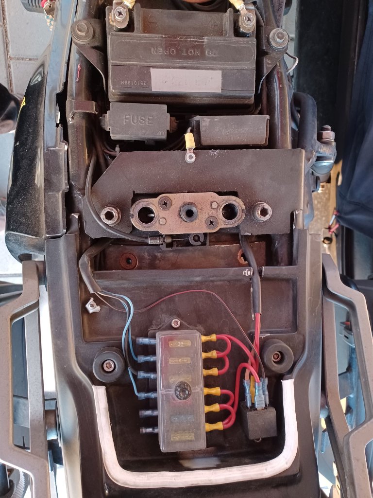

Ich hab meinen abgeschafft und stattdessen solche fliegende Sicherungen zusammengesetzt:
Hält mit 2 oder mehr dünnen Kabelbindern einwandfrei am Rahmenrohr, kann/sollte an der Unterseite mit Dichtmasse an den Pins zugemacht werden.

Hi Shary,
ich habe an meiner RSE einen 2ten baugleichen eingebaut. Funktioniert bestens und sichert und hat die gleichen Sicherungen.
Sollte kein anderer mehr erhältlich sein, würde ich zu denen von einer BMW R100 GS tendieren. Die sind sogar wasserdicht
und noch erhältlich.

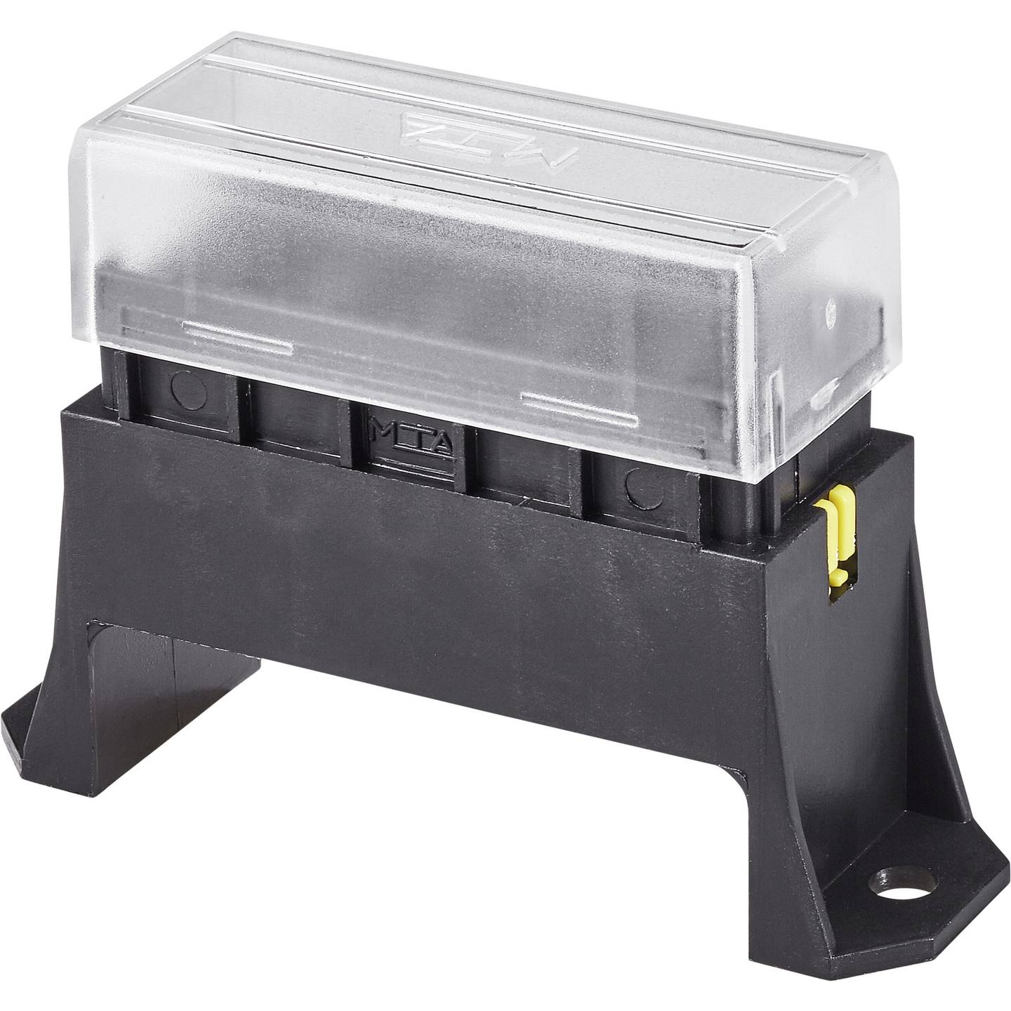

ich verwende gerne solche Sicherungshalter, die gibt es mit Abgängen nach unten und zur Seite, 2 - 10 polig
Quelle: https://www.conrad.de/de/p/eska-sd-6-kf ... 52176.html

Hast du ein Bild von eingebauten Zustand?
Höhe 58mm, Länge 86mm, Breite 27mm muss ja auch erstmal unterbringen...
Beiträge: 1295
Re: Neuer Sicherungskasten von anderen Maschinen???
den hab ich auch an der SP46, müsste aber erst mal ein Foto machen
Beiträge: 3788
Der auf dem Bild wirkt irgendwie kompakter. Sieht generell anders aus…aber passt schon! Bei der MZ ist’s sinnvoll wie die originalen Stabsicherungen nerven…
