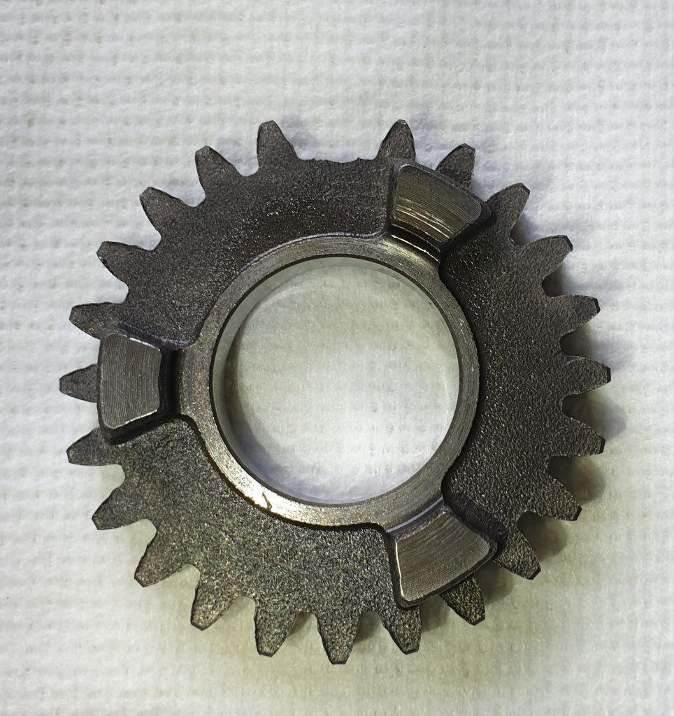

Die hat, neben anderen schon gelösten Problemen, aktuell einen Zahnausfall im dritten Gang. Stelle im nächsten Beitrag ein Foto ein.
Meine seit ca 4 Wochen dauernde Suche hat bisher kein verwendungsfähiges Gangradpaar, oder kmpl. Getriebe ergeben. Nun habe ich hier gelesen, das ein Getriebe aus einer Freewind kompatibel wäre, nach Anpassung. Wie sieht diese Anpassung aus, was wäre zu ändern ? Drehbank und CNC-Fräse sind beim Schrauber vorhanden, wir sind zu allen Untaten bereit.
Was ist am Gangradpaar, bzw. am kmpl Getriebe einer Freewind zu machen, um dieses für SP42B zu kompatibilieren ?

Schau mal bei Tigerparts, da gibt es meines Wissens einen kompletten Umbausatz.
Habs selbst noch nie gemacht da ich keine alte 650er habe, nur das Getriebe meiner SE hatte ich schon auseinander.
Es müssen soweit ich es verstanden habe neben dem dritten noch ein paar weitere angrenzende Zahnräder mit übernommen werden (wegen der Kopplung, eins hat 3 das andere 4 Klauen oder sowas) und es muss wohl weil die neuen Zahnräder einen etwas anderen Durchmesser haben eine der Schaltgabeln zwecks Freigängigkeit etwas abgeschliffen werden.
Kostet halt ein bisschen Geld (jedes Getrieberad original ca 70€), scheint mir aber insgesamt keine schlechte Lösung zu sein - würde ich einem gebrauchten Getriebe allemal vorziehen.

ich habe heute morgen ein gebrauchtes und wohl verwendungsfähiges Getriebe kaufen können, Vielen Dank.
