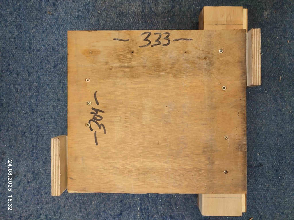

Platte für Hubständer....selbst dengeln und schrauben...
El_Kaktus
Beiträge: 472
Wohnort: Wabata
Beitrag von El_Kaktus »
ich muß es hier machen, da ich in der kommentarfunktion marktplatz keine bilder einfügen kann....

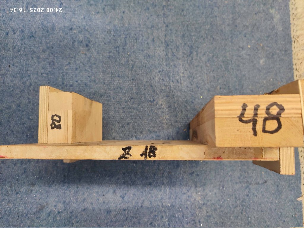

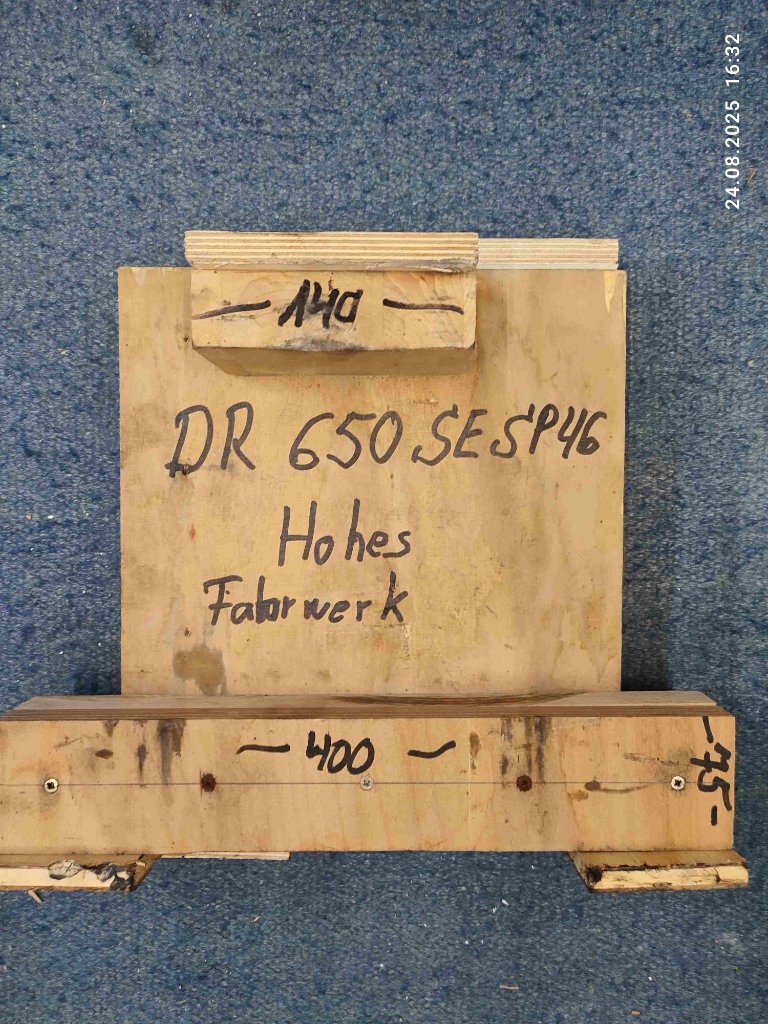

anbei bilder von der auflage für normales fahrwerk....
vorne sitzt die halterung direkt auf dem motorhalterungskanal auf und hinten direkt an der fußrasten halterung am rahmen....
die zahlen sind mm angaben der bauteile....viel spaß und vergnügen...
die größeren baumärkte sägen ja alle platten zu und haben oft an der säge eine kiste mit restplatten abfall, dort hab ich mich bedient....
