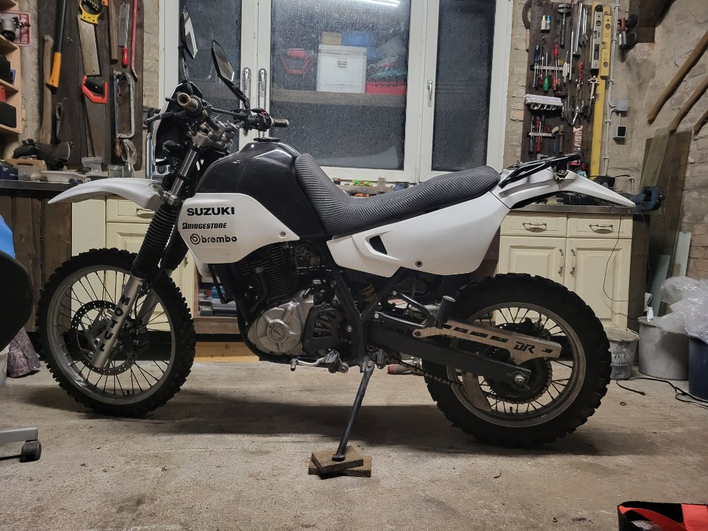

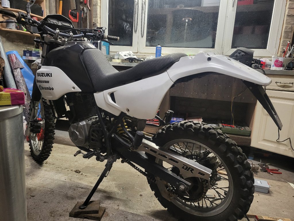

Der Vorgänger hatte damals das Heck eingeschnitten und gerade nach oben gezogen. Ich hatte dann nur noch versucht die bescheidene Aktion zu richten und mit Glasfaser zu spachteln. Hat nur nicht lange gehalten. Ich hab mir mittlerweile nen neues Heck besorgt und lass die Form so. Für die Löcher hab ich jetzt nen Plastikschweissgerät besorgt und werd das damit verschließen. Bei der Hecklampe bin ich mir noch nicht sicher, vielleicht kommt die unter das Heck und nicht den ollen Klotz oben drauf. Wenn fertig alles mit Kunststoffhaftvermittler, Grundierung etc lackieren.

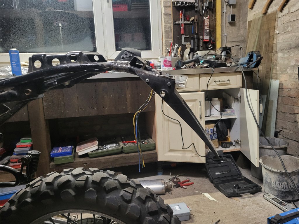

Also das Heck sieht top aus, Verlegung der Rohre super und auch die mittige Anordnung vom Endtopf nicht schlecht. Leider mit meinem ovalen Leo nicht möglich. Ich hab bei mir den Rahmen jetzt einfach verlängert um die Heckleuchte unter den Fender zu bekommen. Die Löcher vom Fender verschweiße ich mit Stücke vom alten. Somit hätte sich dann meinen eigentliche Frage erledigt. Manchmal ändern sich Pläne und ich bin mit der original Linie ganz zufrieden. Ausser die fette original Heckleuchte auf dem Fender.🤣 Für den Endtopf brauche ich jetzt noch bisschen Edelstahlrohr (41mm) um den auch vernünftig zu positionieren.
