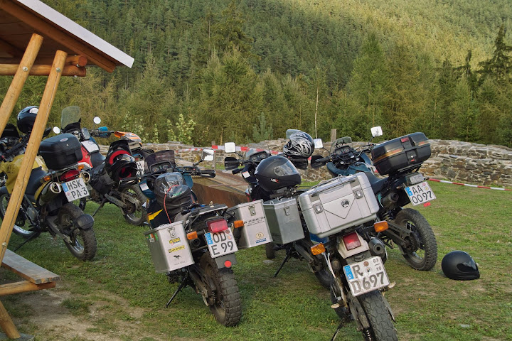

auf den Bildern des letzten Wochenendes habe ich etwas entdeckt, was mich aufmerksam gemacht hat:
Welche Aluboxen sind das dort an der DR mit OD Kennzeichen?
Florian

entweder ZARGES,gibt´s bei polo oder es sind die von DÄRR
so genau kann ich es nicht erkennen.
aber eine von beiden!
gruß markus

härry650 hat geschrieben:entweder ZARGES,gibt´s bei polo oder es sind die von DÄRR
Falsch geraten :wink:
Die Aludosen an meiner dicken sind aus dem Hause Götz :!:
Sie sind aber ziemlich baugleich mit den Dosen von Därr :idea:

Danke für die Info. Polo und Götz sind ja nur Händler, daher kann es gut sein, dass die aus den gleichen Quellen einkaufen. Die Därr Koffer haben meines Wissens eine Prägung mit dem Därr Schriftzug. Letztere sind derzeit für mich preislich am Attraktivsten.
Hinten rechts erkennt man ja noch die Zega-Boxen von Touratech und das Topcase vorne ist ein Hepco & Becker Gobi.
Dann wäre für mich noch die Frage, wie breit sind die Koffer und wie breit ist die Fuhre insgesamt? Polo verkauft derzeit nnnur noch 37 Liter Allu-Koffer die sehr breit wirken.

So, hab mal ne Messung vollzogen,
die Kisten sind 24cm breit, somit wohl identisch mit den 32Liter Kisten von Därr.
Die ganze Fuhre ist, mit meinen selbstgebauten Haltern, 93cm breit.
Die Kisten haben ca. 4cm Abstand zu den Schalldämpfern.

Die Touratech Boxen sind mir :D Habe ich mir damals gebraucht bei ebay geschossen und mit einem selbstgebasteltem Träger montiert.
Breite werde ich nachher mal messen gehen, kann dir aber sagen, schmaler bekommt man es nicht hin. Es ist so gut wie kein Platz zur Verkleidung.

Ich hab die 37 Liter von Prolo. Breite so 98cm an der SP44 mit symetrischen Trägern.
Würde ich nie wieder kaufen. Teurateck ist sein Geld wert,
das sind die Besten. Schon wegen dem abnehmbaren Deckel.
