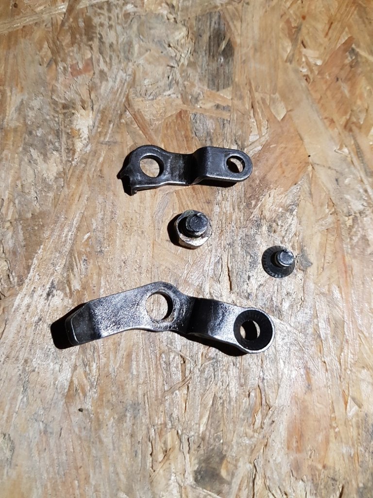

mein Kickstarter hat ebenfalls gerasselt während des Betriebes.
Da die Kupplung auch durchgerutscht war (im 5. Gang) dachte ich schau mal nach.
Nach Entfernen des Deckels habe ich zwei Schraubenköpfe und zwei Bleche gefunden (siehe Bilder).
Denke das ich die Schrauben mit nem Linksdreher oder per ausbohren heraus bekomme,
habe aber keine Ahnung wie die Bleche wieder montiert werden.
Auch aus der Explosionszeichnung (zur Ersatzteilbestellung) wird man nicht wirklich schlau.
Kann mir dazu jemand weiter helfen mit der Montage der Bleche.
Mit bestem Dank im Voraus
Mannimatze

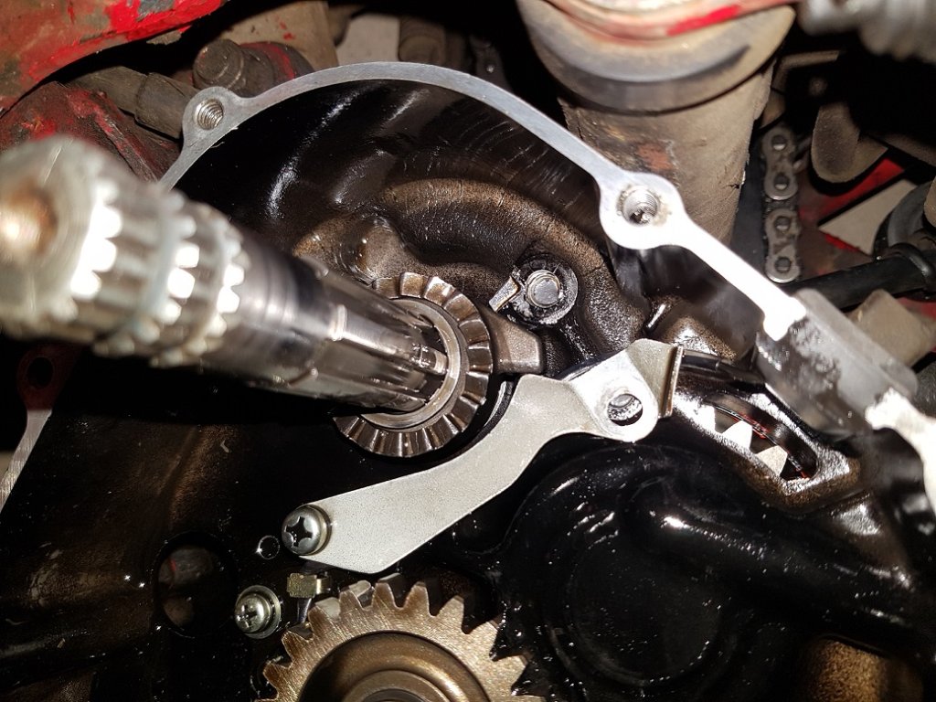

dirk65
Beiträge: 495
Re: Kickstarter rasselt jetzt
Beitrag von dirk65 »
https://photos.app.goo.gl/MhJ3c83FMC3fU47z5
Kann man es erkennen?
DiRk
Beitrag von mannimatze »
Montage der Bleche ist super zu erkennen.
Vielen Dank.
Hast du auch ne Ahnung wie lang die verbauten Schrauben sind, nicht das ich zu tief bohre?
Denke die können aus dem "normalen" Bestand ersetzt werden.
Erfolgt die Montage auch mit Schraubensicherung (mittelfest)?
