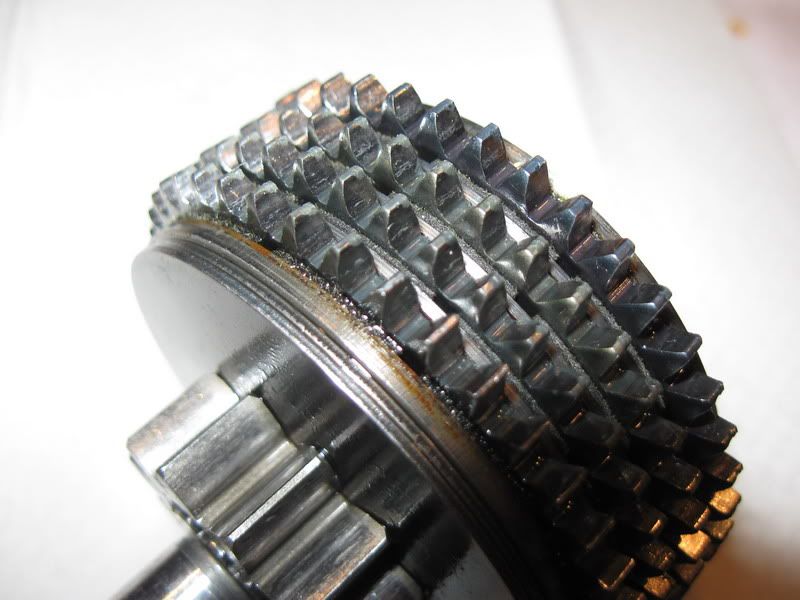

Re: Kein Kraftschluss vom Anlasser zum Motor?
Die Ritzelabdeckung und der Schalthebel können eigentlich dran bleiben, die Stören bei der RSE eigentlich nicht weiter wenn man den LIMA-Deckel abschraubt.
Siehe Bild:
Siehe Bild:
SP43A `92 54000km, Komplettrenovierung vermeintlich abgeschlossen 03.2012
Meine RSE-Restaurierung
Mikuni TM40 an SP43
Mikuni TM40 an SP43

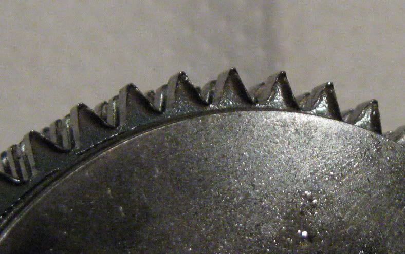

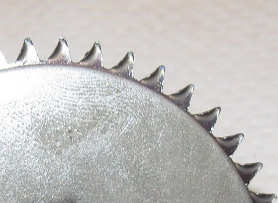

Hey, vielen Dank für das tolle Foto Harbsy!
Habe heute mal den Deckel abgemacht. Was ist denn das was direkt in die Starterwelle greift.
In Handbuch heißt das Drehmomentbegrenzer. Ist das auch der Starter/Anlasser-freilauf?
Falls nicht wo liegt der denn dann?
Wenn ich im eingebauten Zustand an diesem Drehmomentbegrenzer drehe, lässt sich die Kurbelwelle uber die Übersetzung Zahnräder in beide Richtungen drehen. Kompression ist deutlich fühlbar.
Wenn man weiter dreht hört man innen am Zylinderkopf ein ganz leises Zischen, als wenn über das Ventilspiel Gas aus dem Zylinder entweicht.
Die Zähne außen sehen ziemlich mitgenommen aus, fühlen sich ziemlich scharfkantig an und
weisen starke seitliche Gradbildung auf
Auch fand ich beim Abwischen jede Menge Metallspäne.
Diese Zähne sehen fast so aus wie die von einer Kreissäge!
Der Autodeko funktioniert übrigens doch. Hab es einmal kurz kurz durch Betätigen des Anlassers und Drehen der Kurbelwelle getestet.
Der Anlasser läuft einwandfrei. Jedoch wenn ich mir die Geräuschkulisse beim Starten in Erinnerung rufe und die Zähne anschaue dann sieht es so aus, als wenn die nicht ineinander gegriffen hätten, oder?
Was sagt ihr zu den Zahnschäden? Karies?
Hallo Kreis RE,
ich auch
, für dein Problem gibt es genau 2 Möglichkeiten:
Entweder der Anlasserfreilauf oder der Drehmomentbegrenzer ist hin.
Prüf doch mal den Anlasserfreilauf indem du den Motor an der Kurbelwelle mit einem 17er Schlüssel, durchdrehst wenn du mit dem Uhrzeigersinn drehst, hast du ein Geraüsch wie eine Bohrmaschine mit Schlag.
Wenn du gegen den Uhrzeigersinn drehst, darf sich nur die Kurbelwelle bewegen, aber nicht das Anlassergetriebe (kein Bohrmaschinengetriebegeräusch).
Mit der Methode prüfst du den Anlasserfreilauf, sollte der in beiden Richtungen oder falschherum klemmen, ist der irreparabel hinüber, da hilft dann nur ein Neuteil für 230€.
Wenn der in Ordnung ist, ist der Drehmomentbegrenzer verschlissen, der ist wie eine Kupplung mit Reibscheiben und Tellerfedern aufgebaut, das ist der seltenere Defekt, hatte ich aber auch schonmal.
Mit der Zahnform hat das aber eigentlich wenig zu tun.
