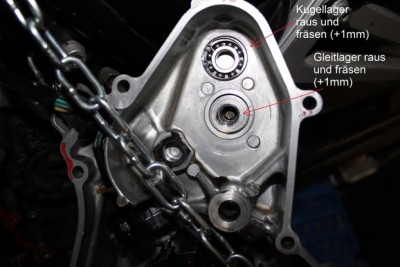

ich habe Heute Ausgleicherkette (RSE) vorgespannt. Beim zusammenbau habe ich Probleme mi Zahnräder von Starter gehabt (musste ich die so umdrehen dass die zusammen schön passen). Jetzt startet aber Moto nicht. Also Starter arbeitet aber komisch. Ich vermute das auf 99,9% liegt Problem an der Zahnräder... Ich weiss aber nicht was könnte ich falsch machen ...
Bitte um Hilfe :(

Danke dir, muss ich Heute mal kuken :? Ich habe ihm (Zahnrad Groß)aber gar nicht ausgebaut. Hast du nicht Foto wie das unter dem Deckel aussieht? Ich meine Zahnräder und Scheiben.

Olaf ich habe die Ursache gefunden und zwar Rad war richtig sogar auch welle nur zwischen Segerring und Rad sollte noch eine Beilagscheibe kommen. Ich habe die nicht gehabt und deswegen ist rand von Rad mit Deckel kolidiert.. :evil:

Olaf die Kleine geht wieder nicht. Ich habe Deckel mit Schrauben befestigt und geht wieder nicht. Ich vermute das weil ich eine Scheibe an falsche Stelle gegeben habe.. Schau bitte das Bild ob es Problem sein kann.

Die Zahnwelle von Starter sollte Spiel haben, genauso auch der 2. Rad. Dritte und vierte haben keine Gleitlager was auch logisch ist weil nur Zahnräder sollten sich drehen.
WICHTIGE FRAGE: falls ich Papierdichtung durch Silikondichtung ersetze ist notwendig auch die Tiefe des Bohrungen in Deckel vergrößern?
Weil wenn das mit Tolleranzen +-0,05mm gemacht ist muss ich das so machen und Unterschied zwischen Papier 0,5mm und Silikon ca. 0,05mm abdecke.
Oder?

hier das Bild
