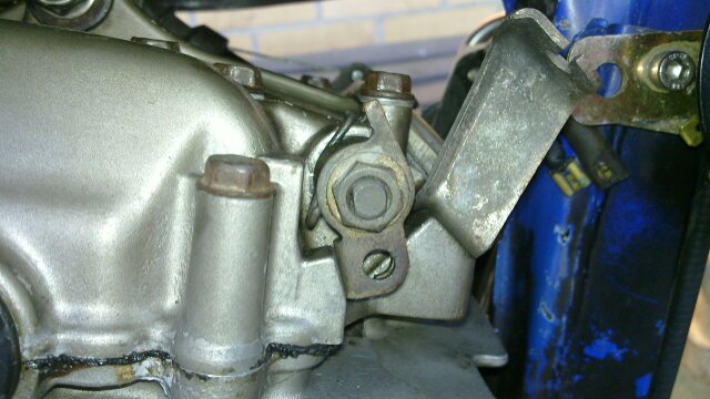

Und: Könnte vielleicht mal jemand seinen manuellen Dekompressionszug (am Zylinder) fotografieren? Der war nämlich bei mir von Anfang an nicht angeschlossen. Die Welle sitzt drin, die Feder auch. Aber da ist kein Seilzug. Jetzt schlackert die Welle allerdings so lose da rum und ich weiß nicht, wie die Feder gehört, damit das nicht mehr so ist. Ich weiß, klingt abenteuerlich :D

Jetzt brauch ich nur noch n Bild von der Feder im Anhang... Vielleicht schlägt die Nockenwelle ja auch irgendwie gegen die manuelle Dekowelle...
Dekowelle
Dekowelle

Der manuelle Deko ist scheinbar ohne den Bowdenzug, so wie der Hebel steht sollte aber nichts dagegen schlagen.

Der manuelle Deko funktioniert genauso wie bei der 650iger. Die 600er hat aber noch zusätzlich einen Aotodeko.
Wenn der nicht richtig eingestellt/montiert ist dann klackert das auch so.

Gut, dann werde ich zuerst mal n bisschen an den Dekowellen spielen, bzw. die Feder vom manuellen Deko richtig einbauen, falls das mit dem Bild bis heute Abend klappt.

Also der Autodeko hat kein Spiel, das hatte ich extra kontrolliert. Aber der Manuelle schlackert halt vollkommen frei hin und her, weil die Feder absolut lose ist.

der manuele deko steht korrekt bei dir, er muss halt mit dem anschlag am ventildeckel sein, sonst drückt er die ventile rein (senkrecht=fahrt, wagerecht=deko).

maz, du warst völlig zu Recht so verwundert. Folgendes ist passiert: Ich habe den Seilzug des automatischen Dekohebels demontiert. Dadurch hat die Feder ihn bis zum Anschlag gegen den Uhrzeigersinn gedrückt. Dadurch kam er in eine Position, in der er die Kipphebel nach unten gedrückt hat. Als ich nun das Ventilspiel eingestellt habe, habe ich es auf circa 6mm eingestellt, was geringfügig mehr als 0,08 ist :lol:
Leider ist es inzwischen dunkel, so dass ich morgen weiter machen muss. Aber ich bin zuversichtlich, dass danach auch die Sache mit der Dekompression beim Ankicken läuft. Dazu werde ich noch den automatischen Dekohebel einstellen. An dieser Stelle sei angemerkt, dass die Angabe mit dem Spiel im Werkstatthandbuch vollkommen bescheuert ist, weil der Dekohebel ja an dieser Stelle in diesem Sinne kein Spiel haben kann, da er ja durch die Feder weiterhin unter Spannung steht. Das ist sehr verwirrend...
Dennoch bräuchte ich noch ein Foto des manuellen Dekozuges bzw. der Stellung der Feder. Wäre super, wenn das noch jemand hochladen könnte...
Bis dahin schon mal vielen Dank an Euch für Eure Hilfe! :)

Ich versuch mal diese Woche paar Bilder von meinem Deko zumachen!
