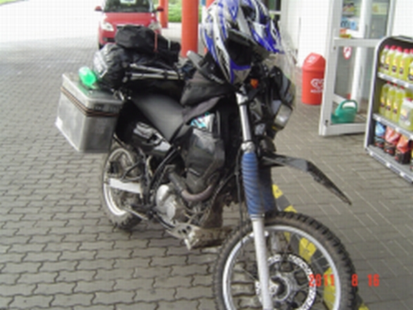

Servus ! Ich habe mir von ktm 690 enduro gebastellt,gefällt mir sehr gut
Kotflügel ktm 690 enduro

@ eddie: Der sieht nicht schlecht aus, was hat man als Anpassungsarbeiten machen müssen? Ich hoffe, der passt zwischen die Holme und muss nicht zusammengedrückt werden.

Hallo ! ich habe nur 2 neue löcher in Kotflügel gebort und halter für Gleichrichter nach oben gebogen .Mfg
http://www.ktm-versand.de/product_info. ... 683722001d

Den Gleichrichter hab ich erst vorgestern wieder geradegebogen :wink:
der bleibt so, weil sonst muss ich die Halterung für die Lampenmaske verbiegen.
