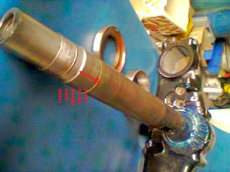

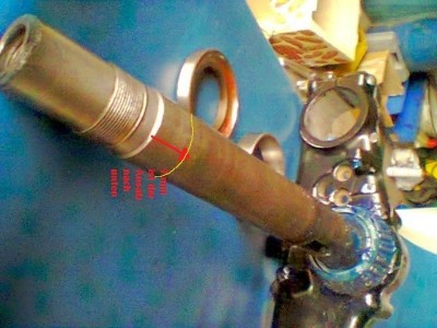

Bei der SN41A (teilweise auch die nachfolgende 650er!) muß der obere Lagersitz am Rohr oder am Lager um einige Millimeter nachgearbeitet werden.Früher wurden oft die einfachen Kugellager genommen, ist aber abzuraten diese wieder einzusetzen, da die Kegelrollenlager besser abrollen und auch nicht so schnell verschleißen.
Sinnvoll ist es das Rohr nachzuarbeiten, nicht das Lager, da es gehärtet ist! Ich habe den Lagersitz 7mm nach unten nachdrehen lassen.
Das Rohr mit Ansatz könnt Ihr in dem Foto sehen. Bei einem Dreher hat das „mal eben gemacht“ 10 Euro gekostet. (Ob es nun 5 oder 7 mm sind die dort nun wegen dem Kegelrollenlager (KRL) benötigt werden, konnte ich nicht genau nachmessen. Fakt ist aber, dass das KRL gegeneinander verspannt wird, und es nichts ausmacht wenn der Ansatz tiefer liegt.
Ausbau ca. 2h das Teil zum Drehen einem Dreher bringen.... und wieder Einbauen. Gesamtzeit, wenn man alles an Werkzeug auch schnell findet
würde ich sagen mit Kaffeepause
gute 4 - 5 Stunden.
Gut Festziehen, die Anleitung im Buch hilft einem ein wenig, obwohl das Drehmoment nicht mit dem Schlüssel messbar ist. Ich habe es Fest, sehr fest und dann etwas gelöst. nach 500 km sollte man nochmal prüfen ob es nicht zu locker sitzt! Flutscht nun wieder wie ne eins. Ich habe auch ein Aussagefähiges Foto, hoffe mit dem hochladen klappt es. VG Olaf
Re: Lenkkopflager
Hab das Rohr in den Schraubstock gespannt, dann mit ner groben und ner feinen Feile zum Schluss mit etwas Kreide dran abgefeilt
Hat eher weniger als ne Stunde gedauert und das Ergebniss war überraschend gut, das Rohr muss wohl aus ST37 sein

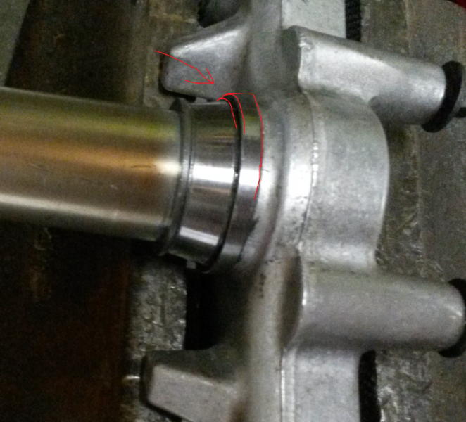

bin auch gerade am Wechseln des Lenkkopflagers und es will nicht... Hab es mit Meißel und Hammer probiert aber es rührt sich keinen Millimeter.
Hilft denn Hitze?
Wahrscheinlich ist das markierte Teil noch Teil des Lagers oder? gruß Christian
Hilft denn Hitze?

Nimm die Flex und mache vorsichtig einen diagonalen schnitt auf der konischen Fläche (Der markierte Teil ist teil des Lageringes). Er springt von ganz alleine, sobald du eine gewisse tiefe reingeschnitten hast.
