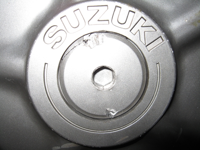

gestern bekam meine DR eine große Inspektion.Zum Ventile einstellen wollte ich die Verschlussschraube am Lima-Deckel lösen.
Also Inbus angesetzt,aber es bewegte sich nix. Verlängerung auf den Inbus und schwupps war der auch schon übergedreht.Auch mit Dorn.... Schraubenzieher und beherzten Hammerschlägen ließ sich das blöde Ding nicht überreden. Hat jemand ne Idee,wie ich die gelöst bekomme und wo ich günstigen Ersatz herbekomme?

Mit nem Schlüssel für ne Flex!
Zwei Löcher bohren, den Schlüssel ansetzen und dann funktioniert es meist!
Und den neuen Deckel wirklich nur mit dem vorgeschriebenem Drehmoment festschrauben!

Hi
Das Problem hatte ich auch schon mal ... nachdem ich dann die 2 Löcher für den Flexschlüssel gebohrt hatte, hat der erste Flexschlüssel aufgegeben (war nur so´n billiges Blechteil)
. Mit dem nächsten Schlüssel (deutlich stabiler) ging die Schraube immer noch nicht auf
.... Rohr als Verlängerung drauf gesteckt ... zweiter Schlüssel hinüber (und natürlich hatte ich vorher auch schon ´ne viertel Stunde den Heissluftfön drauf gehalten) ....
jetzt die Endlösung: Löcher noch mal vergrößert (Vorsicht nicht zu tief bohren!), stabiles Winkeleisen ( ca. 70 cm lang und 3mm Materialstärke) - mittig die 2 Bohrungen angebracht (verkantet nicht so schnell) - zwei kurze M 6 Schrauben mit Muttern befestigt und los geht´s ...
die Schrauben waren danach auch leicht verbogen, aber das blöde Ding war auf ...
Norbert
PS: beim Wiedereinsetzen Trennmittel verwenden und nur 9 NM
Norbert

Ich hatte letztens das gleiche Problem. Stand etwa 2 Stunden da. Wollte es mit einem Hand-Schlagschrauber versuchen bis der Inbus-Ansatz der Schraube nach Innen durchgebrochen war.
Mein Vorgehen:
1. Deckel ab
1.1 Deckel an der Werkbank mit zwei Schrauben befestigt, damit diese nicht mitdreht.
2. neben den Inbus-Ansatz bohren (2 Löcher)
3. die Löcher immer größer bohren bis man so groß gebohrt hat, dass es ein großes Loch wird (Verbindung der beiden Löcher über den Inbus-Ansatz. Dabei aufpassen, dass man das Gewinde der Schraube selbst nicht anbohrt. Ist kein Thema wenn man wirklich immer größer Bohrt und Innen nachschaut.
4. Ein Schlüssel der normal bei Fahrrädern dabei ist (so ein Multi-Teil mit allen möglichen Größen) dann durchstecken
5. Eine große(!!) Wasserpumpenzange (meine ist etwa 60cm lang) Ansetzen und dann aufdrehen
Vorher habe ich erfolglos probiert:
- Mit Handschlagschrauber und größerem Torx -> Inbus-Ansatz reingehauen
- Mit Gewindestange durch den Inbus-Ansatz, vorne und hinten Kontermuttern und dann versucht die Stange zu drehen -> Keine Chance
- Kleine Löcher + Gewindestange durch und daran die Zange angesetzt -> Gewindestangen verbogen
- Mittlere Löcher + größere Gewindestange durch und daran die Zange angesetzt -> Gewindestangen verbogen
- Große Löcher, welche dann ein großes ovales Loch werden + Feile reinstecken und mit Zange ansetzen -> Feile zerbrochen
Mein Vorgehen:
1. Deckel ab

Vor dem Überdrehen, einfach mal mit dem Heißluftgebläse erhitzen und schon geht das Teil ab. Hat bei mir bis jetzt immer funktioniert.

erstmal Danke für eure Antworten. An den Flexschlüssel war natürlich auch einer meiner ersten Gedanken,aber das lasse ich jetzt wohl erstmal.Werde mich im Winter mal damit beschäftigen.Das Einstellen der Ventile geht ja Gott sei Dank auch anders. Ich hab den 5. Gang eingelegt und solange am Hinterrad gedreht,bis die OT- Markierung überein stimmte.
Hat jemand noch so einen Verschlußdeckel für mich?

In Hesslers Laden gibts welche von Zeta Racing, die nen stabileren Eindruck machen. Wollte mir auch mal so eine anschaffen, ich krieg das Originalteil aber auch nicht zerstörungsfrei raus.

habe die selbe Prozedur vor ein paar Tagen hinter mich gebracht - musste den kompletten Deckel abnehmen, auf die Werkbank schnallen und den kleinen Deckel ausbohren. Hat ganz gut geklappt. Allerdings ist bei dem neuen Deckel von Tigerparts keine Dichtung beigelegt. Heißt das jetzt dass ich mir noch eine besorgen muss oder heißt das, dass mein Vorbesitzer, ohne es zu müssen, eine Dichtung verbaut hat.

an der alten Verschlusschraube sollte eigentlich ein O-Ring dran sein, den kannst Du wiederverwenden.

Vielen Dank, hab das Teil jetzt mal bestellt und schaue mal dass ich wieder alles zusammengebaut bekomme
