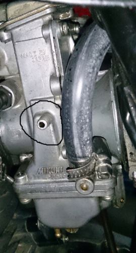

könntest du evtl auch sagen was das für eine öffnung ist? weil da tropft benzin raus. ( vergaser schwarzer kreis )

Entschuldigung, aber wenn der Vergaser gereinigt wurde, wo kommt dann der schwarze Schmodder oben am Deckel her? :mrgreen:
Da sollte ein Schlauch drauf das ist die Belüftung der Schwimmerkammer.
