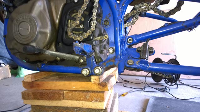

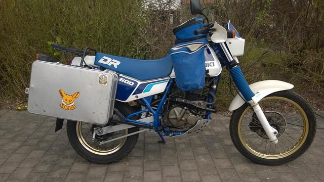

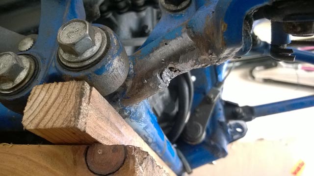

Schade, gerade erst gelesen. Meine DR 600 hat auch hinter der linken Fußraste Lochfraß. Und das trotz Garage, eingeölt, eingemottet jahrelang...
Alles toll am Motorrad -aber laut Werkstatt ist schweißen nicht sinnvoll/erlaubt -und einen neuen Rahmen einbauen ist mir zu aufwändig mangels Zeit. Obwohl es einige in eBay o.ä. günstig gibt...
Schon ärgerlich, wegen so eines "kleinen" Defekts kann ich mein ganzes Projekt DR 600 wieder reisefertig zu machen (nach jahrelangem Stillstand, BJ 1989) beerdigen :-(
